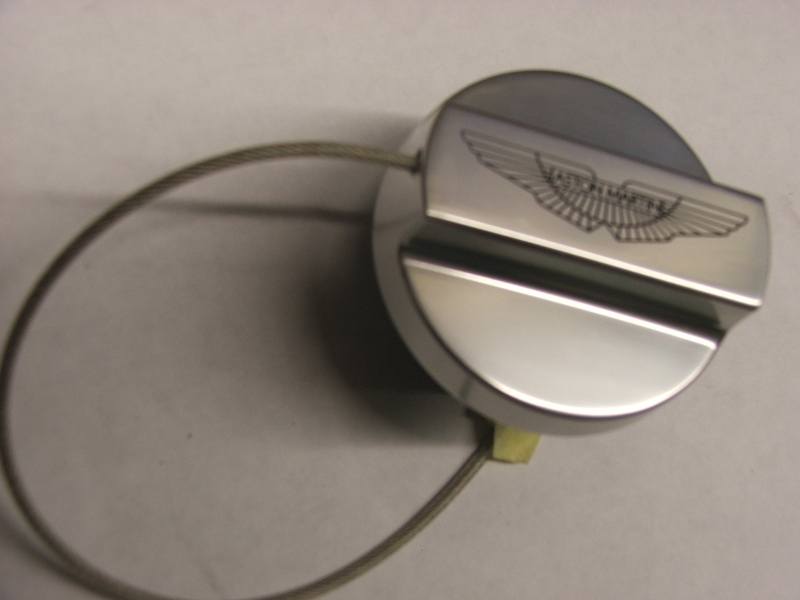

Mouais, moins beau quand même que celui des DB7 gravé du logo AM !!

Alain a écrit : 06/12/2021
C'est vrai qu'il est magnifique ce bouchon.

Personne ne peut nous graver le logo AM sur nos bouchons
