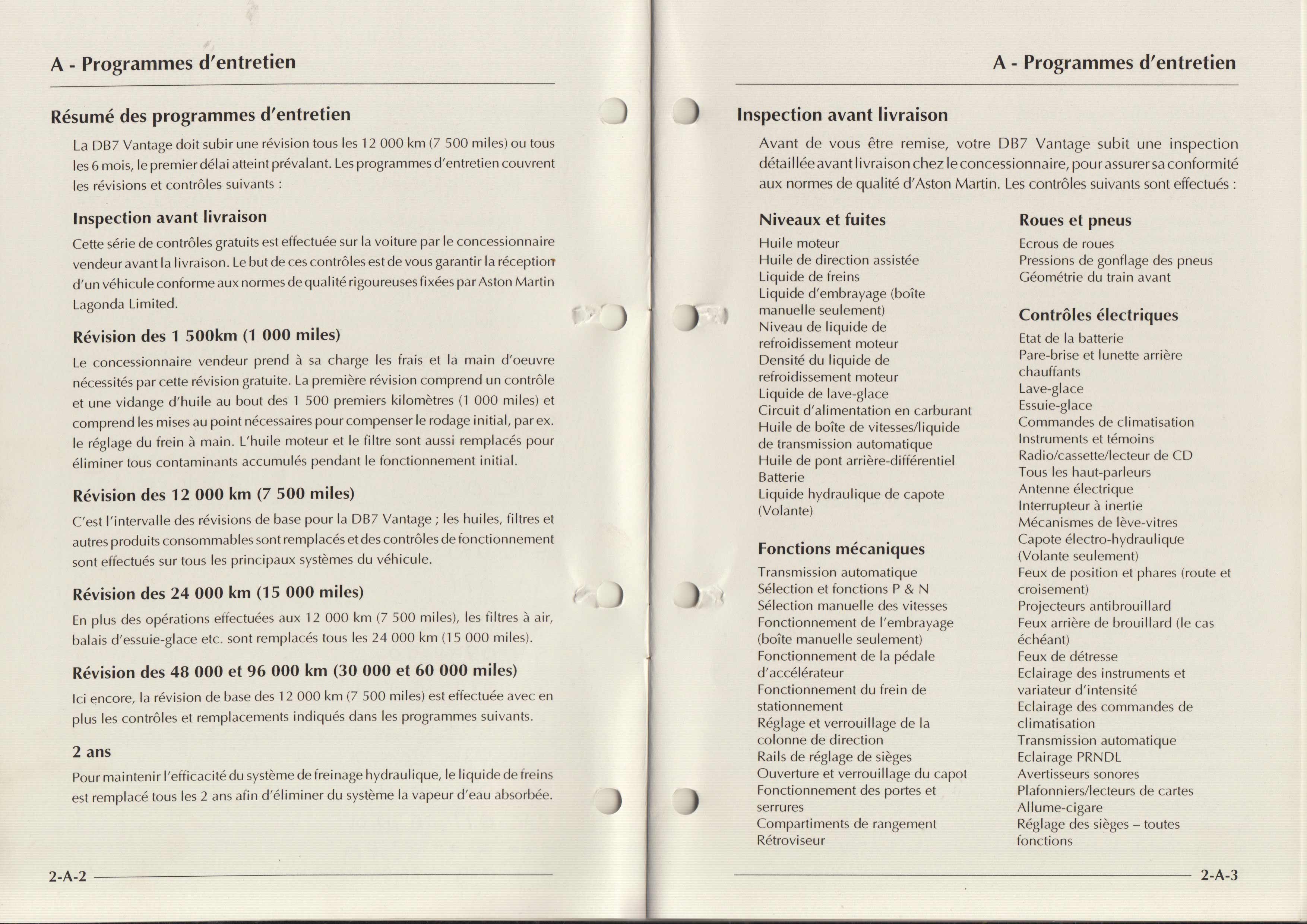

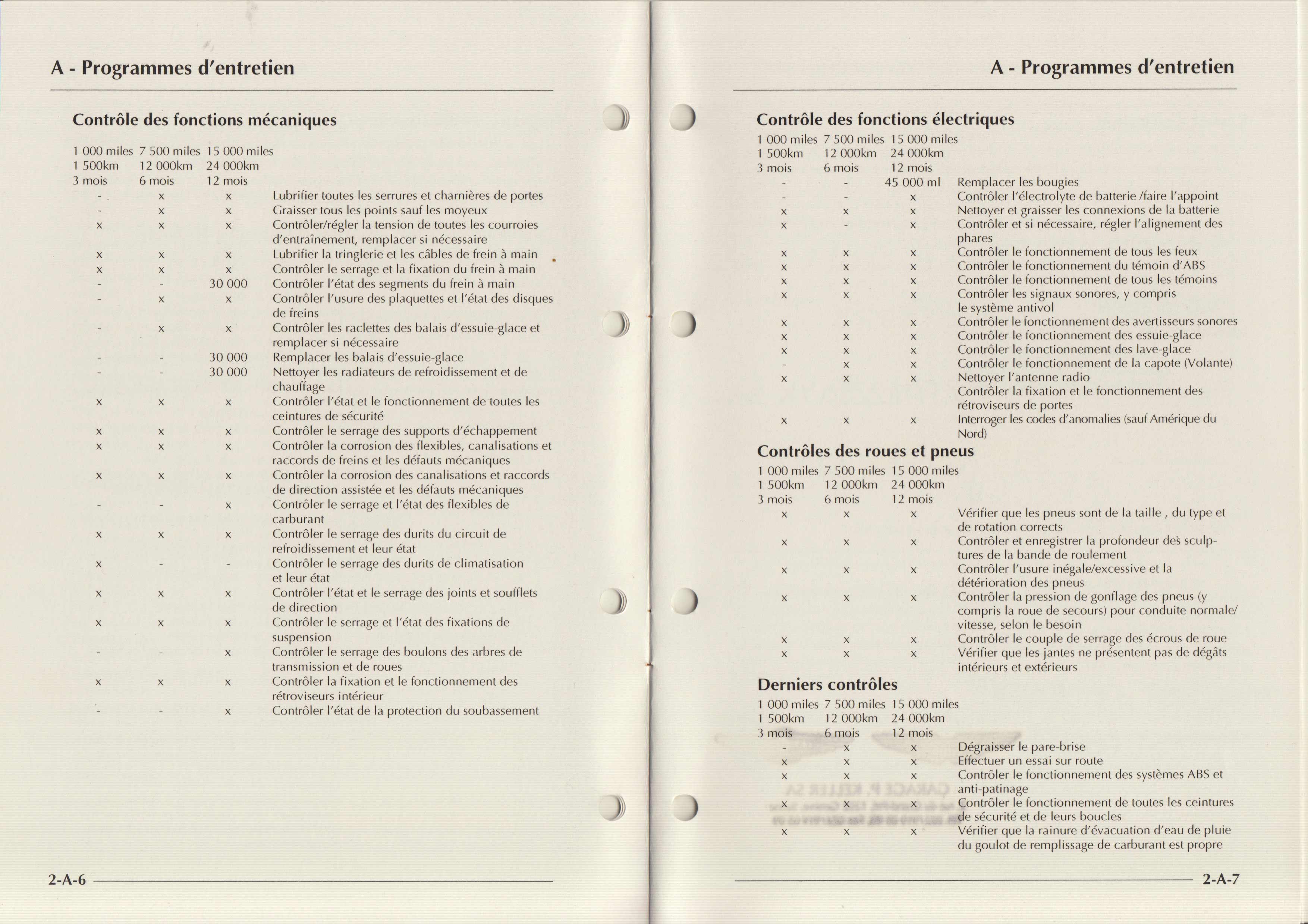

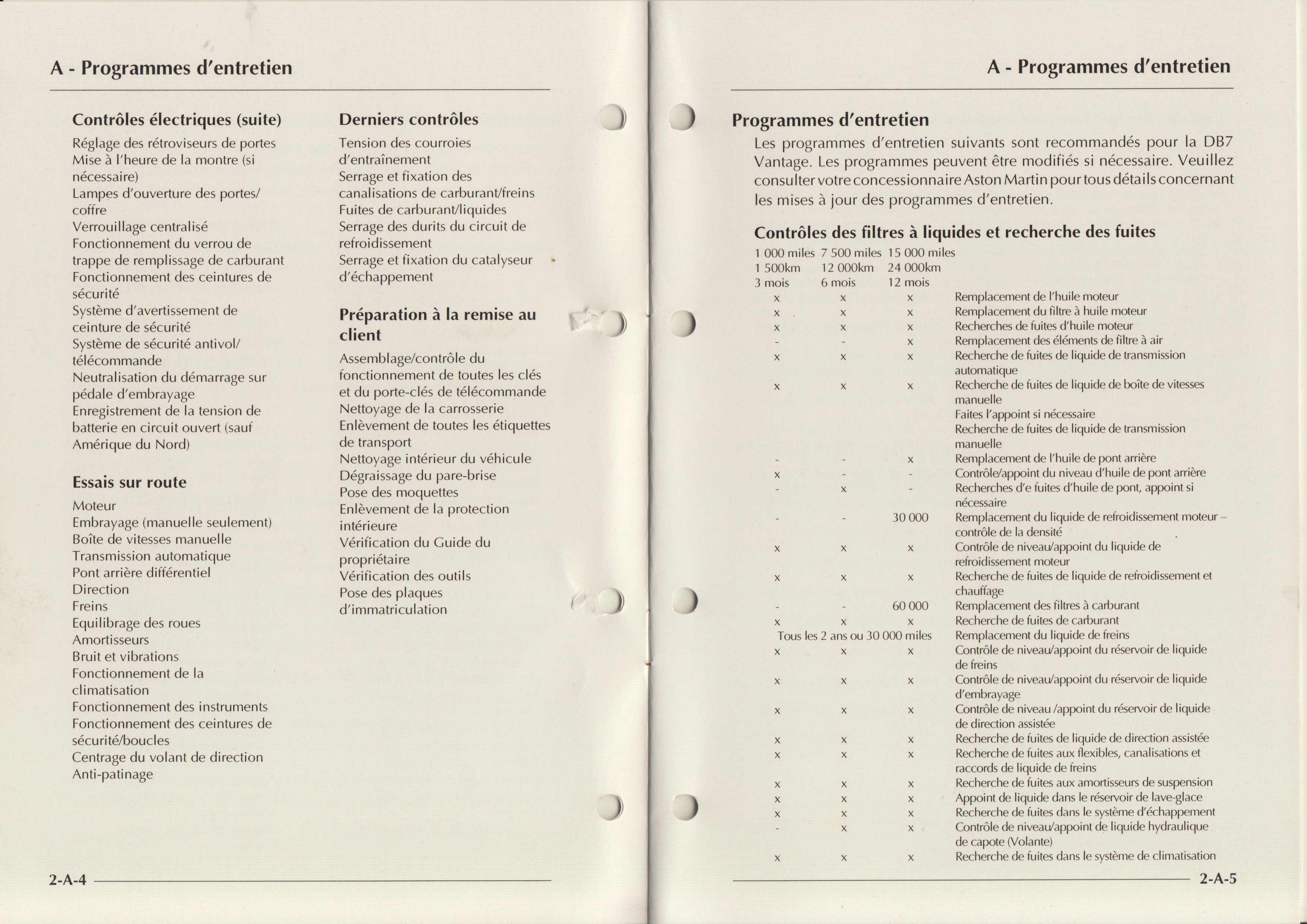

Encore une question:
Quel est le contun du gros entretien a faire a 30.000 miles / 50 000km sur les L6 et 48.000 miles / 75 000km sur les Vantage ?
