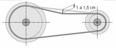

Je pense avoir pu isoler le bruit, je pense qu’il vient de la courroie pourtant neuve..
J’ai fait une marque blanche, le bruit s’entend fort en dessous de cette pièce.. et la courroie passe par la. De plus, le bruit s’accentue avec les tours.. ça semble donc toucher à tout ce qui est poulie et courroie d’accessoire..

question de tension...mais sous garantie c'est cool! Bonne fin de Dimanche stay safe!!
