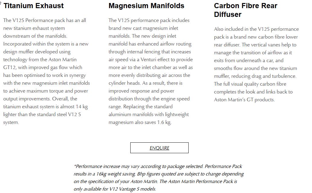

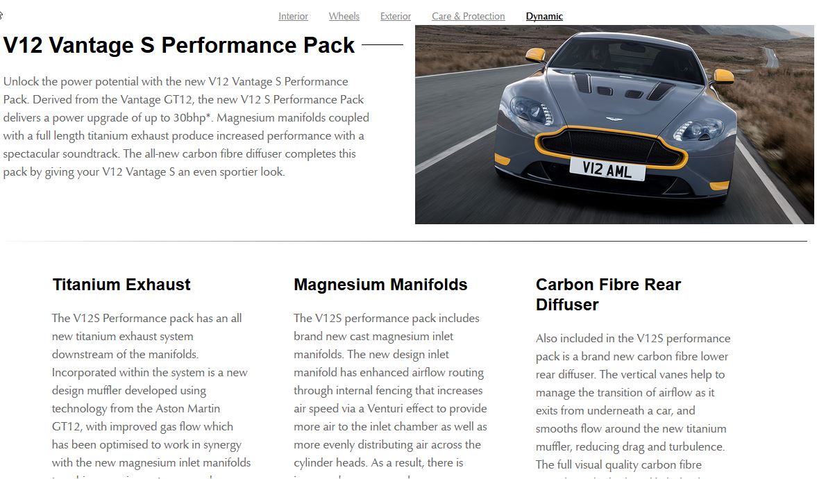

http://www.astonmartin.com/en/accessories/v12-vantage/dynamic
Je me demande si c'est disponible pour le Roadster.

Quelqu'un sait si le kit performance est dispo pour le Roadster ou si c'est seulement pour le coupé ? Je me laisserais bien tenter. Par contre je vois que le kit comprend un nouveau diffuseur arrière "à la GT12" que je trouve disgracieux sur un Roadster pour l'avoir vu sur l'unique GT12 Roadster.
Par contre tout le reste qui ne se voit pas m'intéresse.
Je pense que le diffuseur doit être changé à cause de l'emplacement différent des sorties d'échappement.
