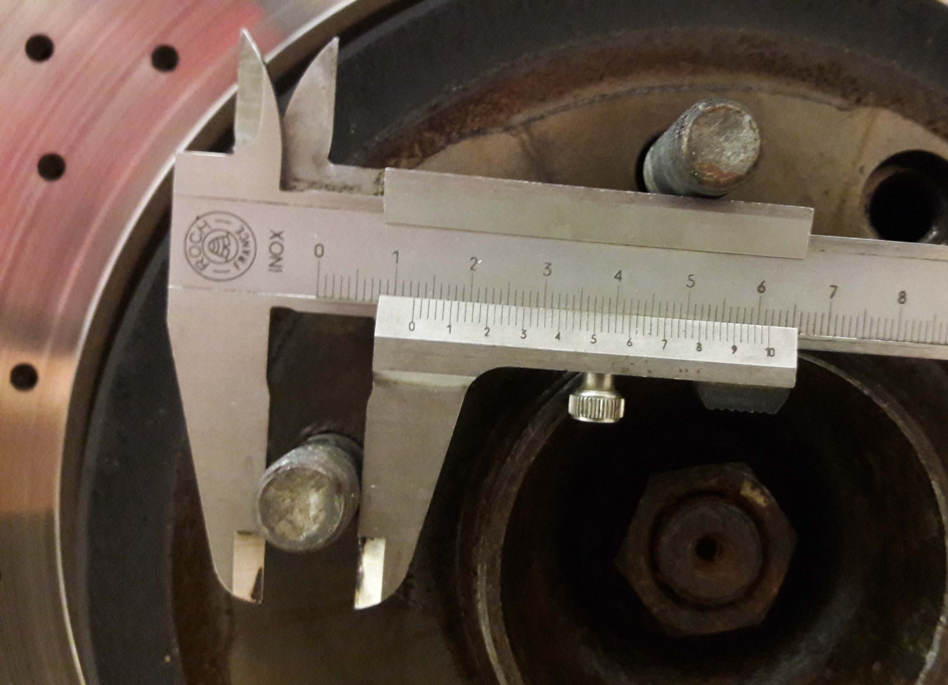

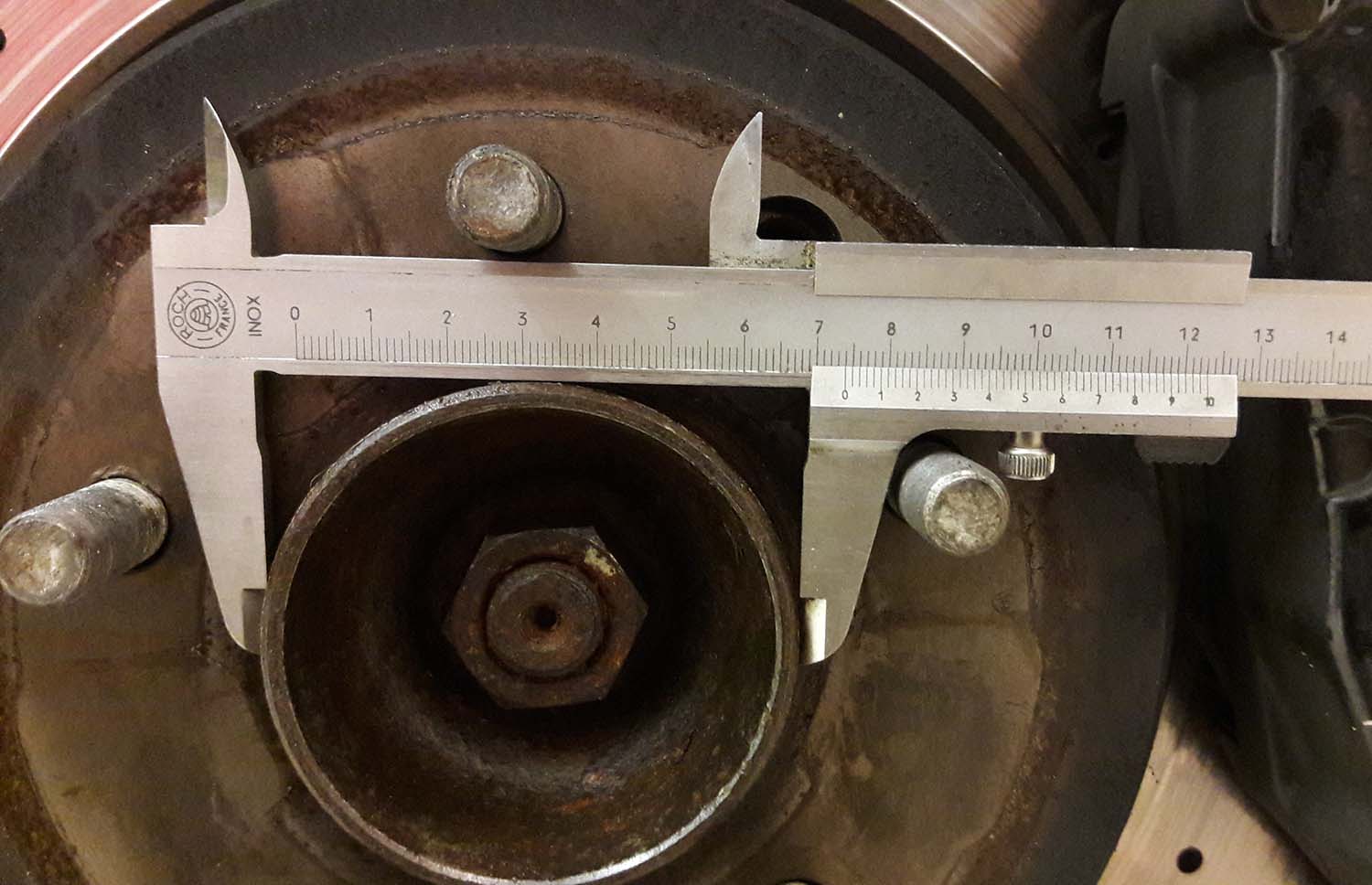

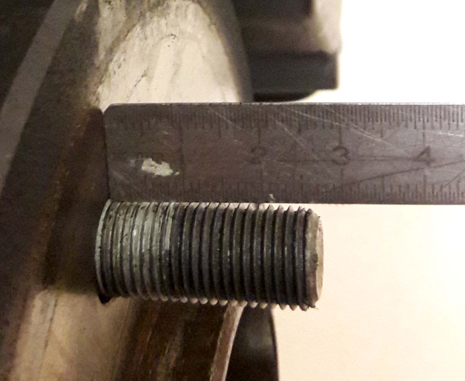

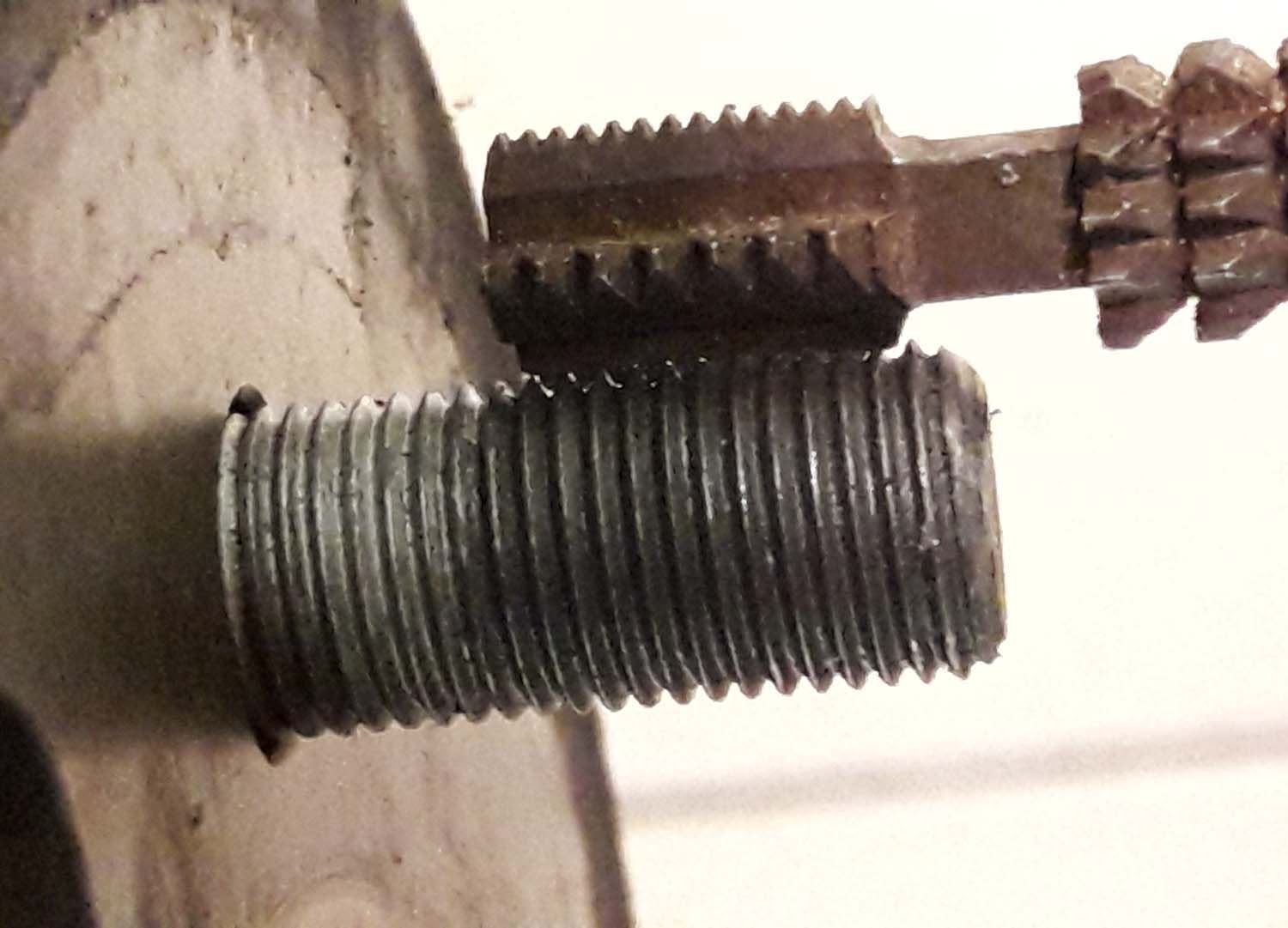

centreur Ø 73,9 mm, goujon ø 12,58 mm, 20" au pouce, long env 27,5 mm
