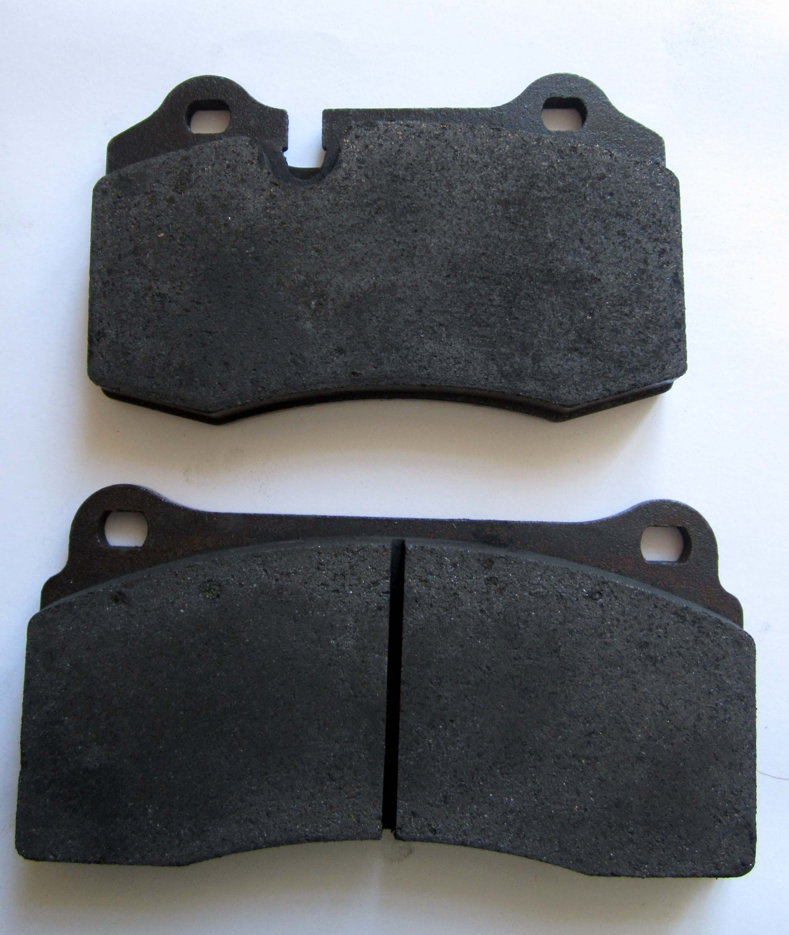

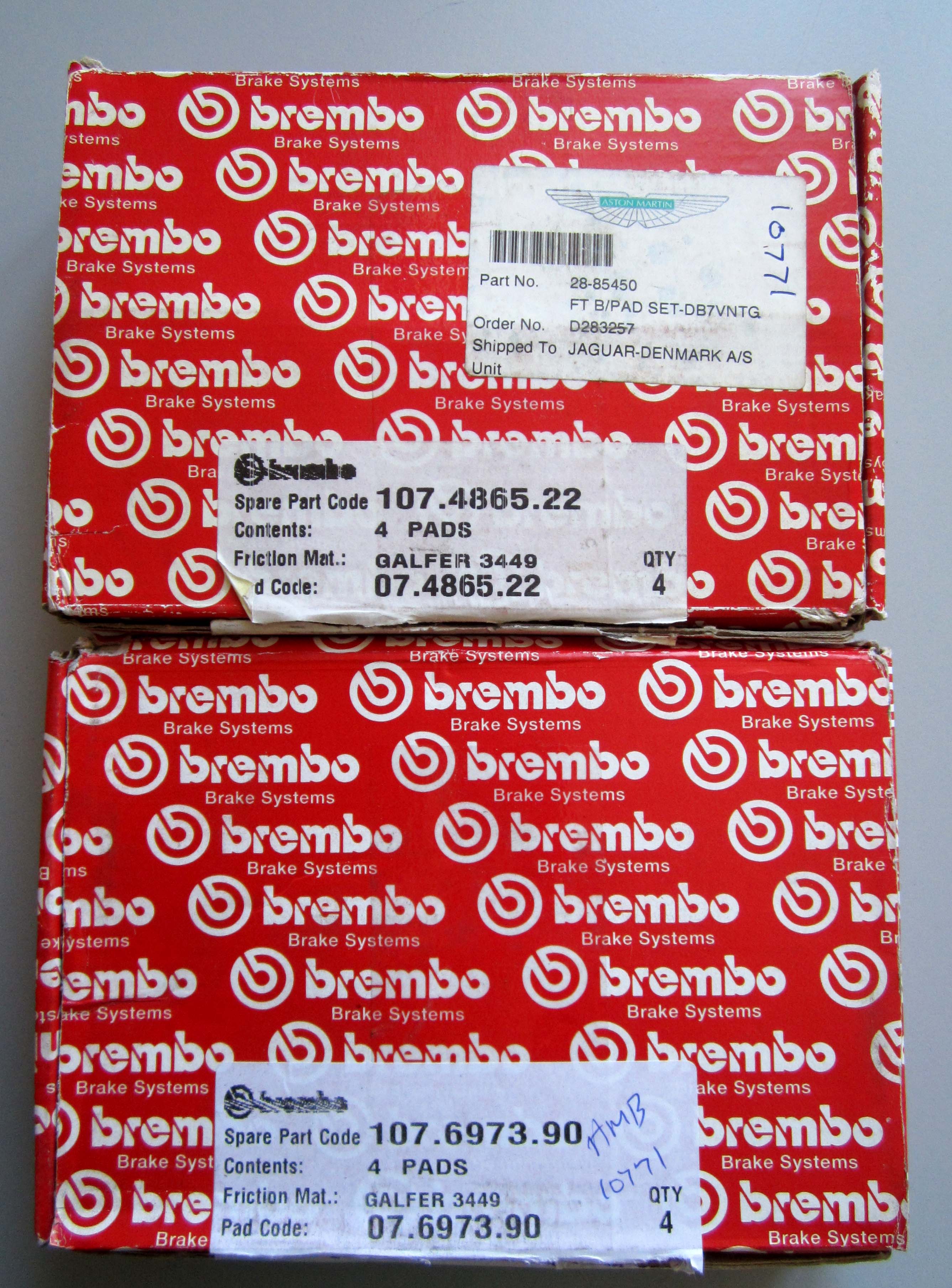

Les plaquettes sont arrivées ce midi.
Plus grandes que celles commandées chez Oscaro qui étaient en fait pour I6.
Vous pouvez voir les références et peut être les trouver ailleurs pour moins chère que moi (513,71£ soit 578,01€ port compris). :(
Pour info
Lors de notre démarche de recherche de plaquettes, Kristy nous a informé que si toutes les plaquettes de frein de DB7 Vantage étaient siglées BREMBO, ces derniers avaient en fait plusieurs fournisseurs sous traitants.
Celles que Serge a retenues sont des Brembo GALFER comme indiqué sur la boite, et il est fortement recommandé de mettre le même type de plaquettes (sous entendu du même sous traitant) à l'avant et à l'arrière pour avoir un freinage homogène.
On peut en trouver d'autres provenances toujours siglées BREMBO sur le site ASTONBITS
A toutes fins utiles
