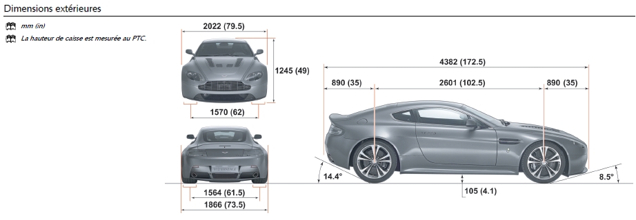

En attente de livraison de ma Vantage, je suis a la recherche d'un endroit ou faire dormir madame.
Je lui ai peut être trouvé un joli parking souterrain.
Mais la question du problème, si j'ose dire, c'est le dos d' âne à l'entrée de ce parking!
Donc la question., quelle est la garde au sol d'une V12?
Avec l'inclinaison de la rampe, cela devrais le faire, mais le dos d'âne en bas, j'ai peur...!
Merci pour votre aide!

Si ça peut t'aider

Extra, merci!
Pourtant, ce n'est pas faute d'avoir cherché.
Oufff! 10,5cm, c'est pas une voiture, c'est un chasse neige!!
Je vais aller demain mesurer ce satané dos d'âne en espérant que cela passe.
Merci!
