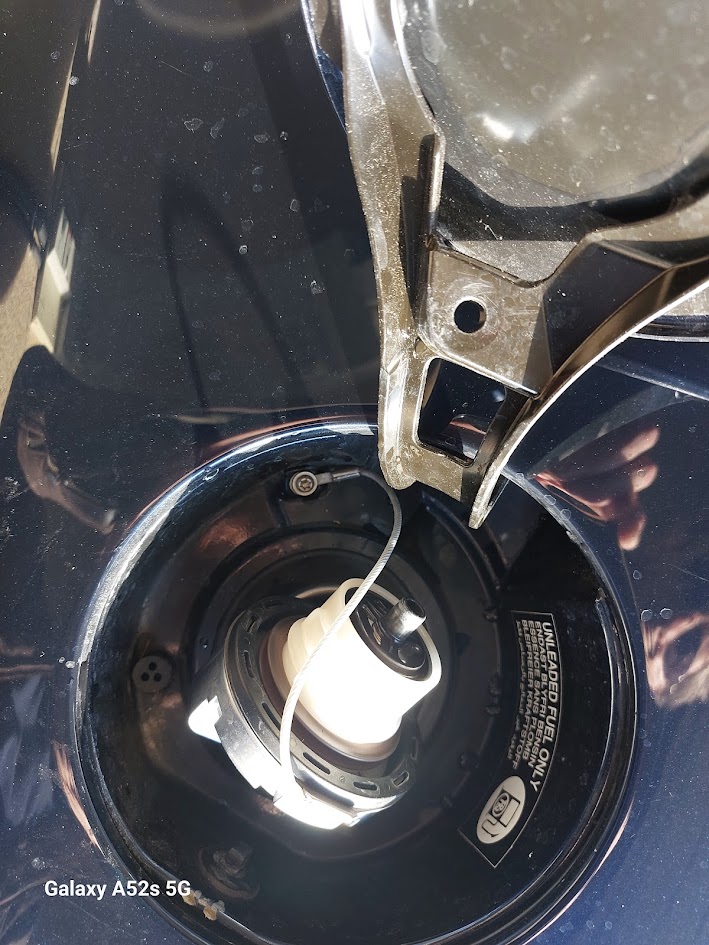

Quand je fais le plein de ma V8V, je ne sais pas quoi faire du bouchon qui est retenu par un cable. Je pensais que le trou dans le couvercle de trappe permettrait de l'y mettre mais il ne rentre pas.
Est ce pareil sur les votres ?

Moi, le bouchon se fixe bien dans le trou

Merci pour vos retours
Bizarre, le bouchon n'a pas le logo sur le dessus, il aurait été changé ?
Ou alors le caoutchouc s'est dilaté ?
Il va falloir que je creuse la question

sur la mienne le bouchon rentre dans le trou.... mais avec son poidset couplé avec le ressort faiblard...çà tombe... pas pratique
le ressort est tellement faible que la dernière fois, le couvercle ne s'est pas ouvert.... petit moment de solitude à la station avec le reservoir vide
en l'aidant un peu j'ai pu ouvrir, mais il me faut "retendre" la lame de métal qui fait ressort... et elle ne semble pas etre détaillable dans les parts list....

Il existe un kit pour les DB9 qui remédie au problème et il s’adapte aux V8 en bricolant légèrement, c’est ce que j’ai fait et plus de soucis.
Faut que je retrouve la référence

ah oui costaud !
si tu peux me trouver la ref

La réf est EG33-277C76-AA, 60€ hit en 10/2024 chez Scuderiat.
Il faut récupérer la patte qui se fixe sur la caisse et percer les deux trous pour le ressort et ça va tout seul.
