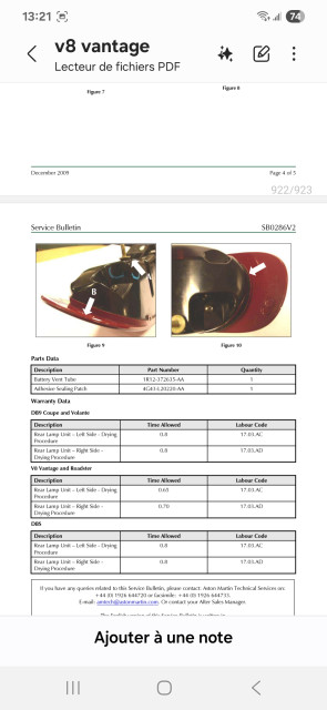

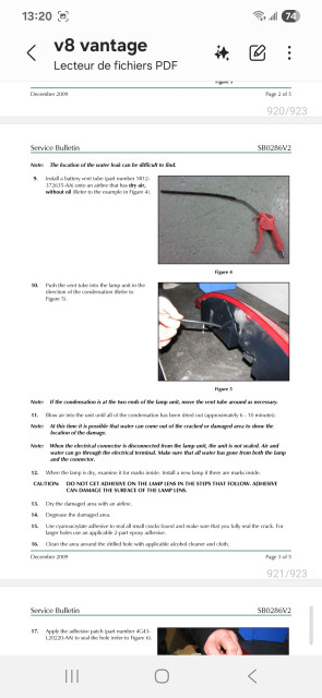

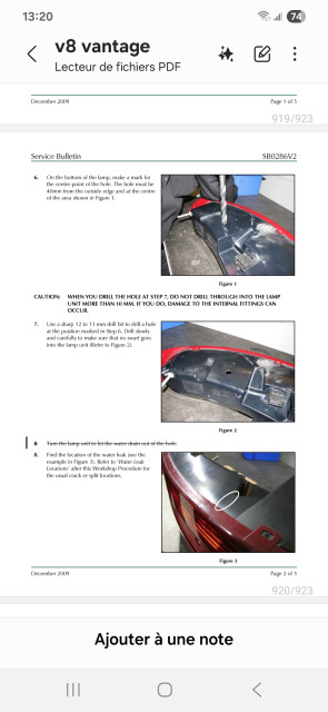

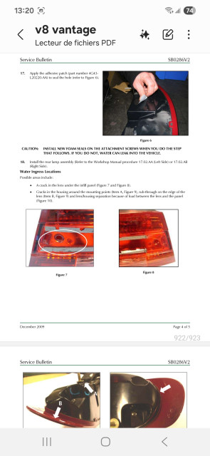

Copies d'écran du manuel Vantage
Et refaire de l'étanchéité entre le bloc feux et le couvercle de feux
Indiquer sur les photos
