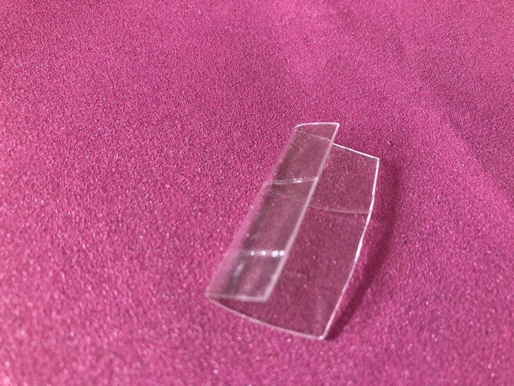

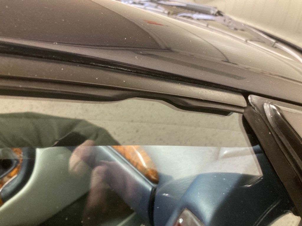

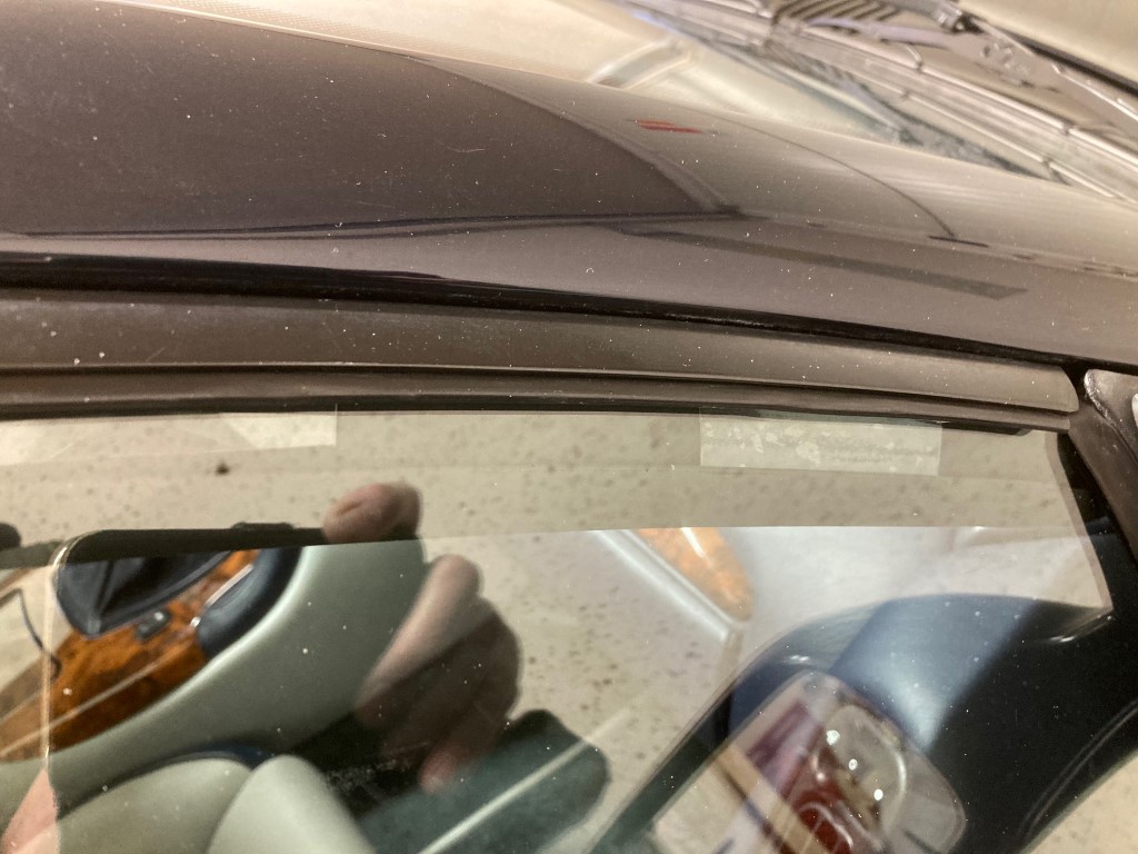

ce joint de porte qui se pince me contrariait depuis que j'avais acheté la voiture.
J'avais essayé de rigidifier le joint dans sa gorge ( juste pour réveiller Luc ;-)... )avec de la résine époxy mais ça ne fonctionne pas car elle n'adhère pas suffisamment au caoutchouc.
La tentative suivante consiste à façonner un petit dièdre en plastique transparent qui est inséré dans la rainure du joint et stabilisé avec un morceau de scotch double-face.
J'ai utilisé une plaque de 0.5mm d'un plastique thermo-formable que l'on utilise en orthodontie pour fabriquer des gouttières thermo-moulées mais ça doit fonctionner aussi avec un morceau de bouteille en plastique
