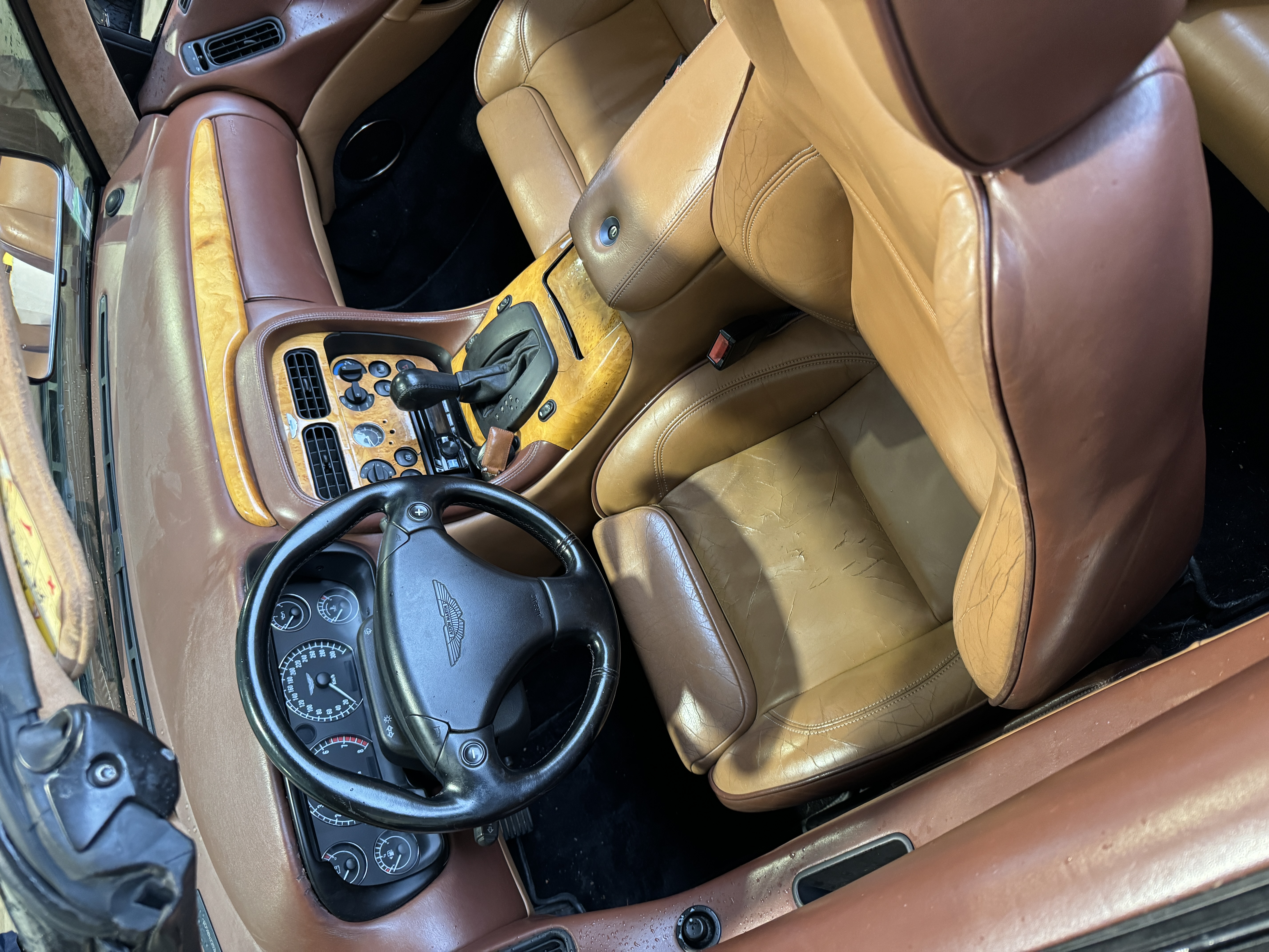

Bonjour,
je suis en train de regarder pour acheter une DB7 Vantage Volante. J'aimerai connaitre la dotation de cette voiture.
le numéro de chassis est : SCFAB42353K403902
Connaissez vous le bois utilisé au vue des photos? J'ai l'impression que c'est de l'If.
J'aimerai faire reprendre les quelques éléments de marqueterie. Avez vous des contacts ou des solutions?
Ce n'est pas du bois mais principalement du métal peint.

Alors pourquoi le plaquage ressemble à du bois au dessus du metal?

Ah bon ?? :huh: J'étais persuadé que c'était bien du plaquage bois.

C'est comme sur les Facel Vega alors ;-)

Toute cette époque de l’ère Ford le support est en aluminium sur lequel est collé une feuille de bois (essence au choix catalogue de la marque) et vernie. l'ensemble est clipsé dans le tableau de bord.
pour la restauration: en Angleterre https://www.myrtleltd.com/category/jaguar-daimler?Product+type=Wood Excellent travail.
ou en France https://classicdashboards.com/restauration-boiserie-tableau-de-bord-voiture-ancienne-collection-france/
je ne connais pas cette société, des avis d'autres membres qui ont des anciennes?
Pour les plus courageux et bricoleurs, ponçage avec différents grains, la feuille de bois n'est pas très épaisse et vernis environ 10 couches pour avoir un beau rendu.
