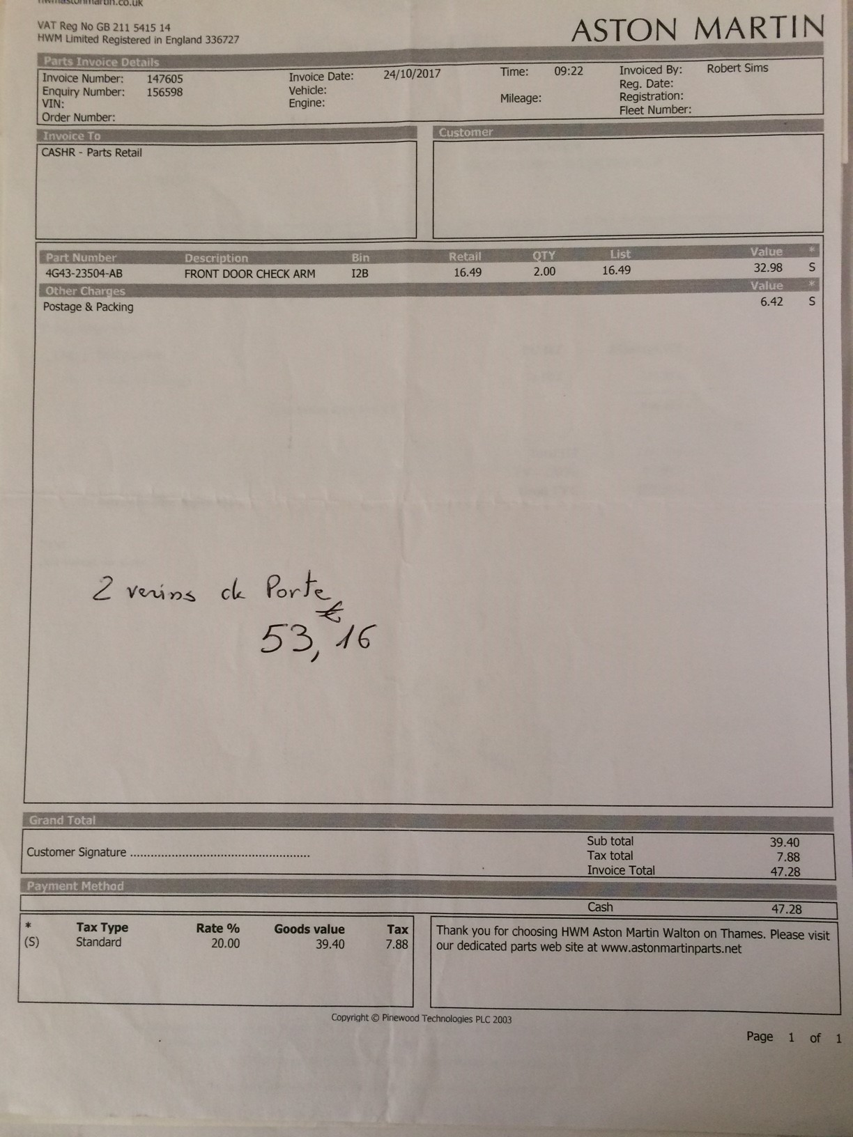

Pour les portes, comme déjà dit, les vérins sont à changer.
Opérations simple et peux onéreuse (53€ en 2017) si tu n'as pas deux mains gauche. (Prix pour une V8V mais fort possible que les vérins soit identique sur une DB9)
Sur ma V8V de 2006, j'ai changé mes vérins de capots moteur, coffre et portes.
