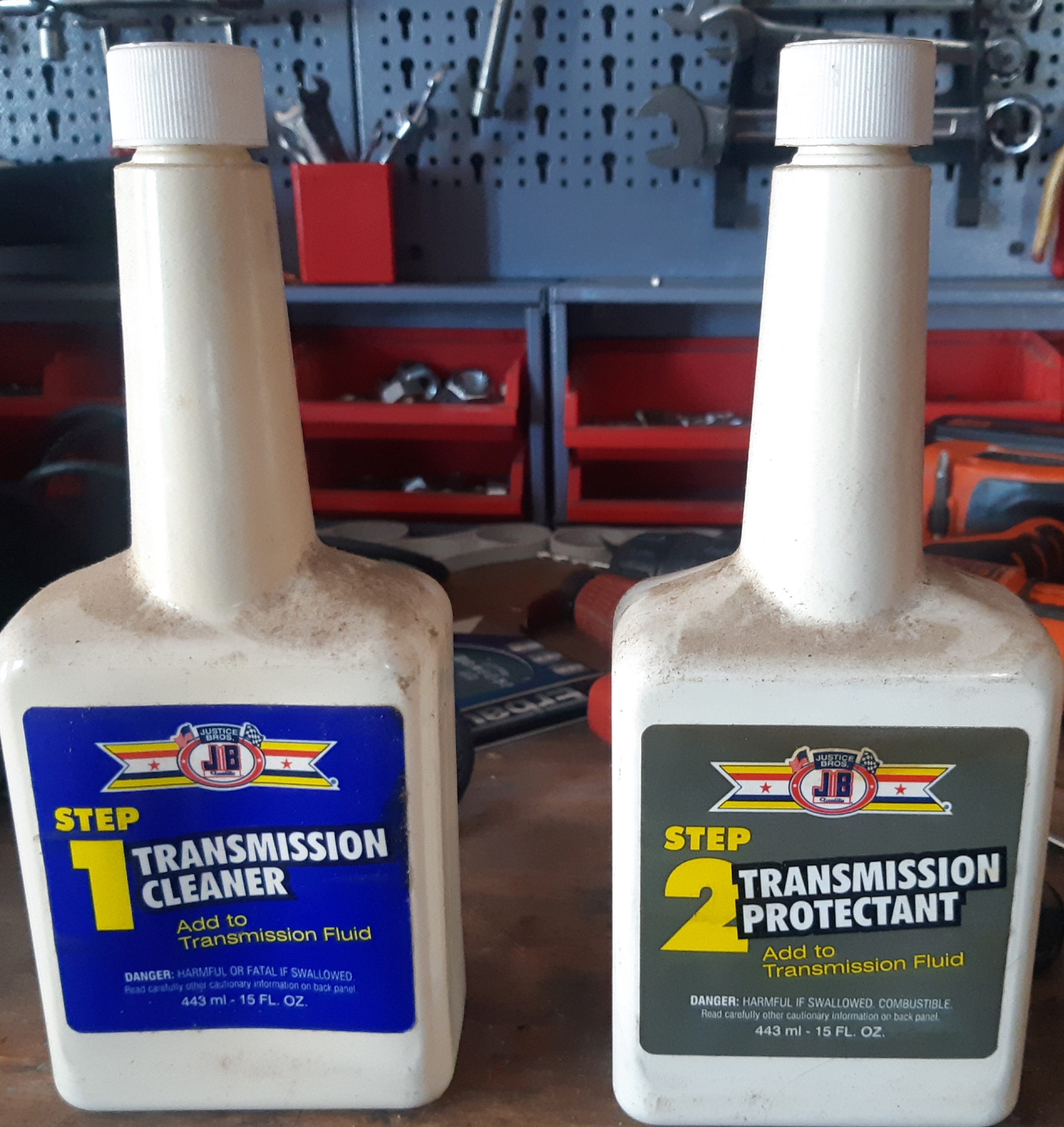

Voici des produits très utilisés aux Usa, un nettoyant et ensuite un protecteur à utiliser en complément de l huile
J ai utilisé ces produits pendant 15 ans sur une BA accouplé à un 7 litres Chevrolet
Les BA sont très sollicités aux Usa avec des lourds trailers
Pas mal de produits,pour les Ba existent pour une meilleure longévité
