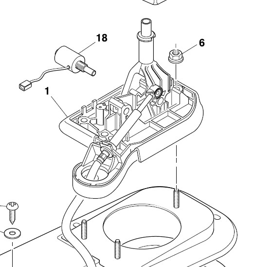

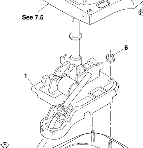

salut Seb, toi ce n'est pas une Touchtronic que tu as n'est-ce pas ? Sur la TT, le solénoïde ne semble pas démontable / dissociable de l'ensemble de la quincaillerie autour du levier.
Je me demande si finalement je ne vais pas (au moins temporairement) faire une commande manuelle du solénoïde. Il est facile de reprendre du 12V sur l'allume-cigares par exemple !Image
contrairement à l'automatic :

La mienne est aussi une TT, de 2002, peut être y a t'il eu des évolutions quant au levier, pourrais tu mettre une photo.
