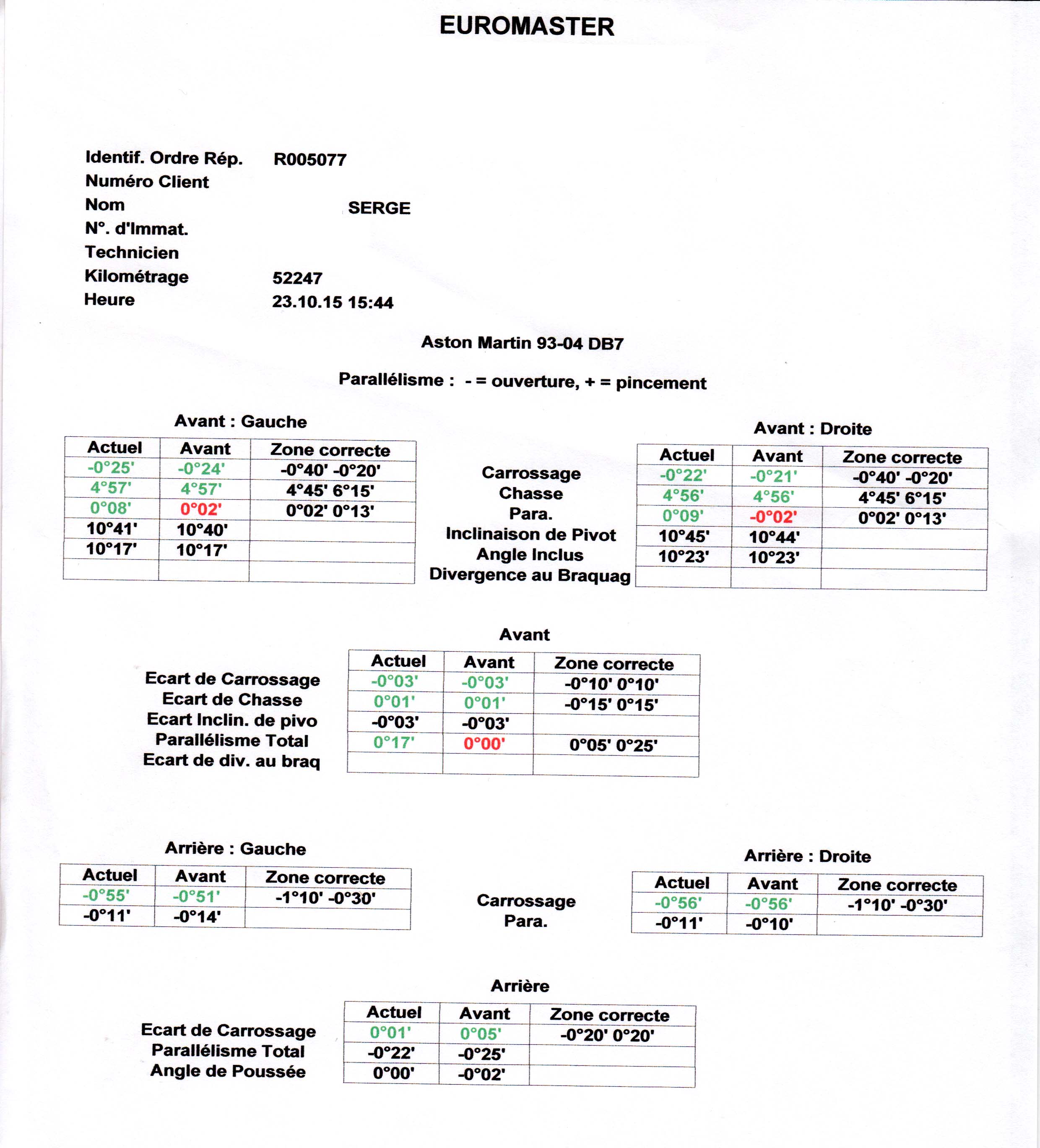

Sans être spécialiste de ce modèle, j'avais fait un contrôle du // sur la DB7 après son achat, voilà donc le relevé effectué, j'espère que cela pourra t'aider, car je viens de m'apperçevoir que ce que tu recherche c'est pour une 6i

Merci Lionel, merci Serge pour vos retours. C'est le garagiste qui m'a posé la question. Je ne sait pas si il y a des spécificités à respecter, mais cela doit exister sur certains véhicules...

Mon garagiste à pris les réglages de la Vantage .
Messages : 10121
Re: Réglage du train avant DB7 6i
A mon avis les valeurs d'une XJS dernière mouture devrait faire l'affaire.
Messages : 5333
Je pense aussi
Xjs L6 4.0 de 1994
Ça doit le faire :)

Bon, passage au banc fait et géométrie contrôlée. Le train avant est nickel, tout est dans les normes constructeur !
C'est à l'arrière que cela se passe..... Carrossage arrière gauche hors tolérance de 2° et pas de réglage possible. Il semble que la seule possibilité soit l'interposition de cales au niveau des cardans pour rapprocher ou éloigner la roue du pont, donc modifier son carrossage par rapport aux deux pivots inférieurs.
Dans mon cas il y a problème surtout à gauche, la roue droite est à quelque "minutes" de la norme.
