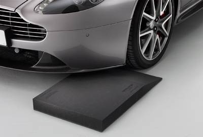

Des méplats se forment bel et bien après un arrêt prolongé, j'en ai déjà fait l'expérience.
J'ai acheté les mousses Aston qui coûtent une blinde mais récemment un fabricant m'a proposé les siens qui m'ont l'air pas mal pour une fraction du prix, il y aurait sans doute moyen d'obtenir des conditions pour un achat club.
Ceux d'Aston :
Et voici ceux qui sont moins chers :
