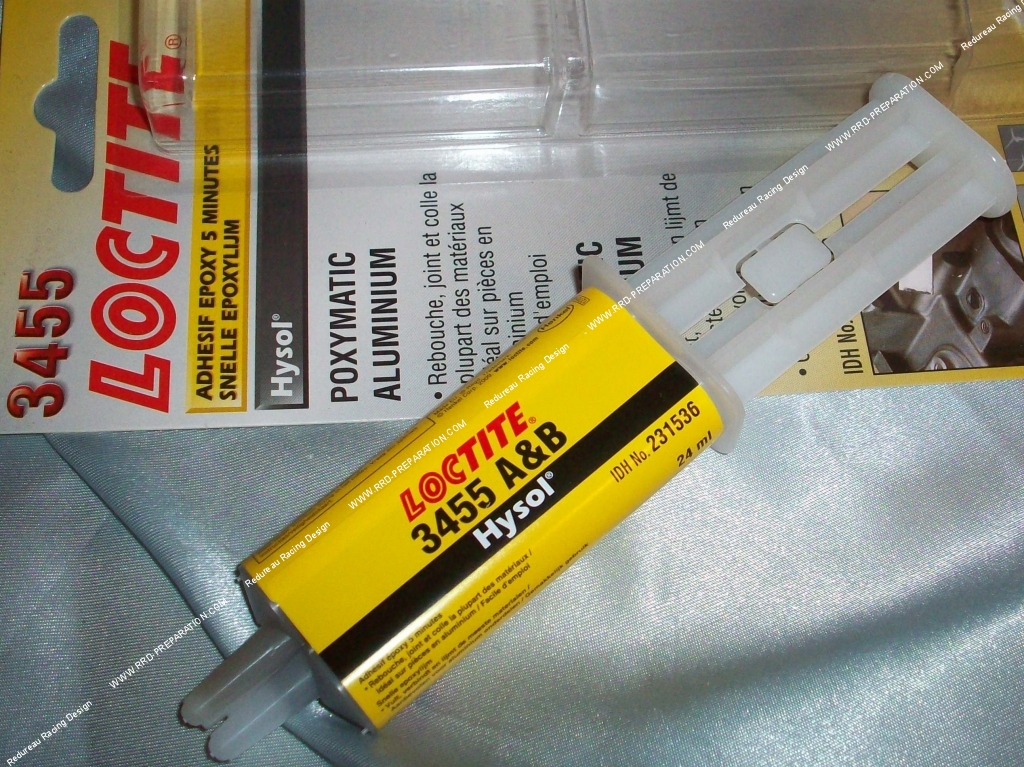

Tu as aussi la solution des produits bi-composant malléables. Ca permet de prolonger le filetage si nécessaire
Messages : 17937
Re: fixation optiques
Pour moi, il n'y a pas de question bête, ou à la con... :-)
peut être ce genre de produit.
autrement avec cette recherche là.
