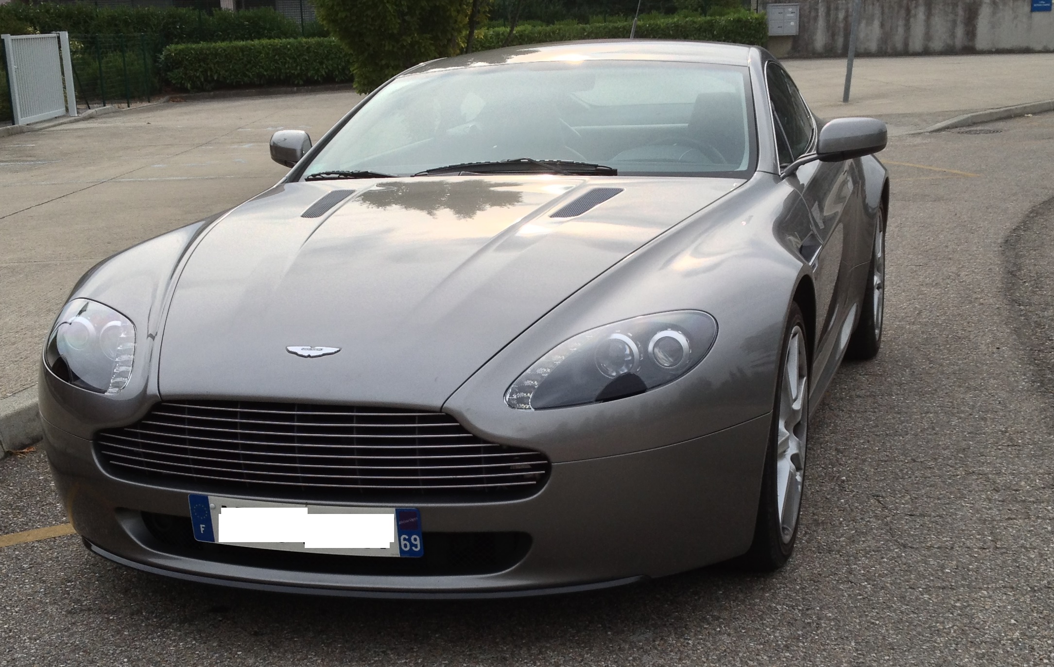

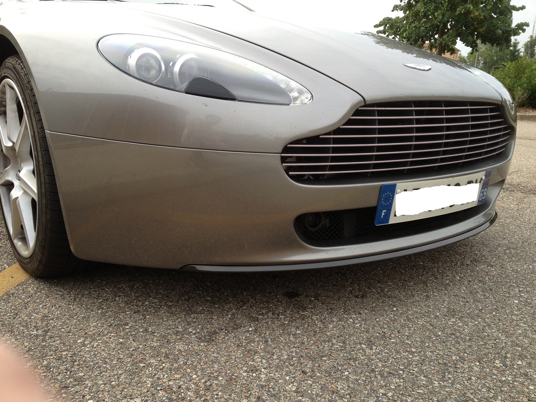

1) Lame avant carbone N420 montée.
Re: V8V Pack Aero posé
Beau rendu, elle n'est pas trop proéminente ce qui facilitera insertion dans ces satanés dos d'ânes...

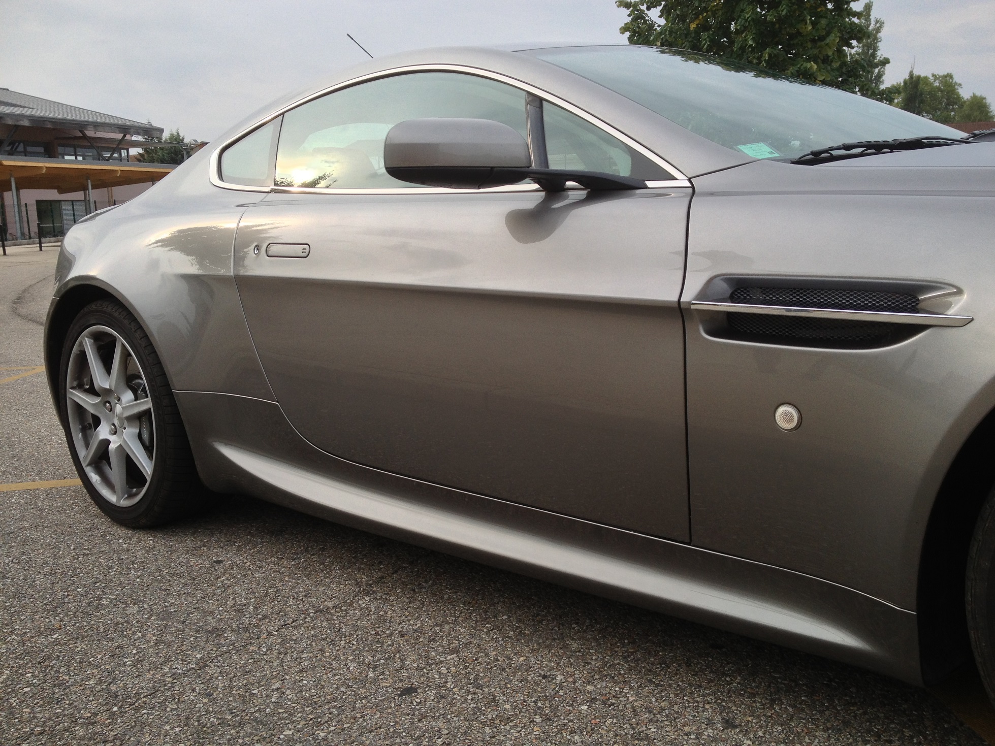

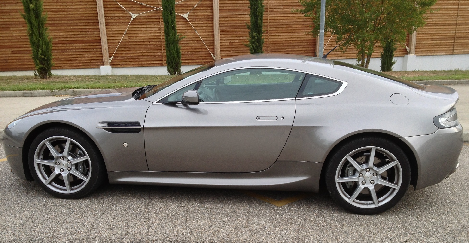

2) les bas de caisse N400
Avant
Après
La bas de caisse rend hyper bien. Cette petite touche d'agressivité est bienvenue.

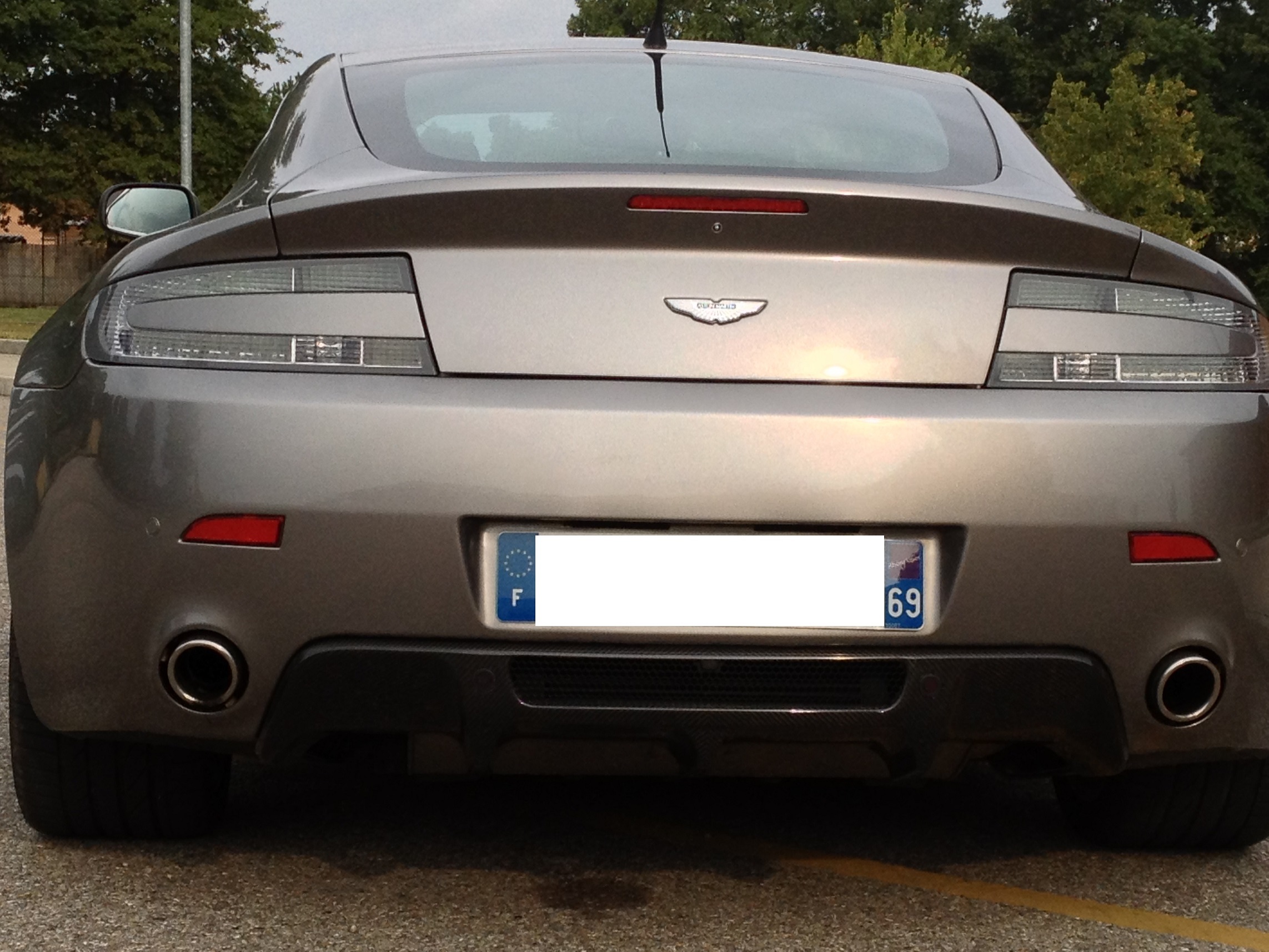

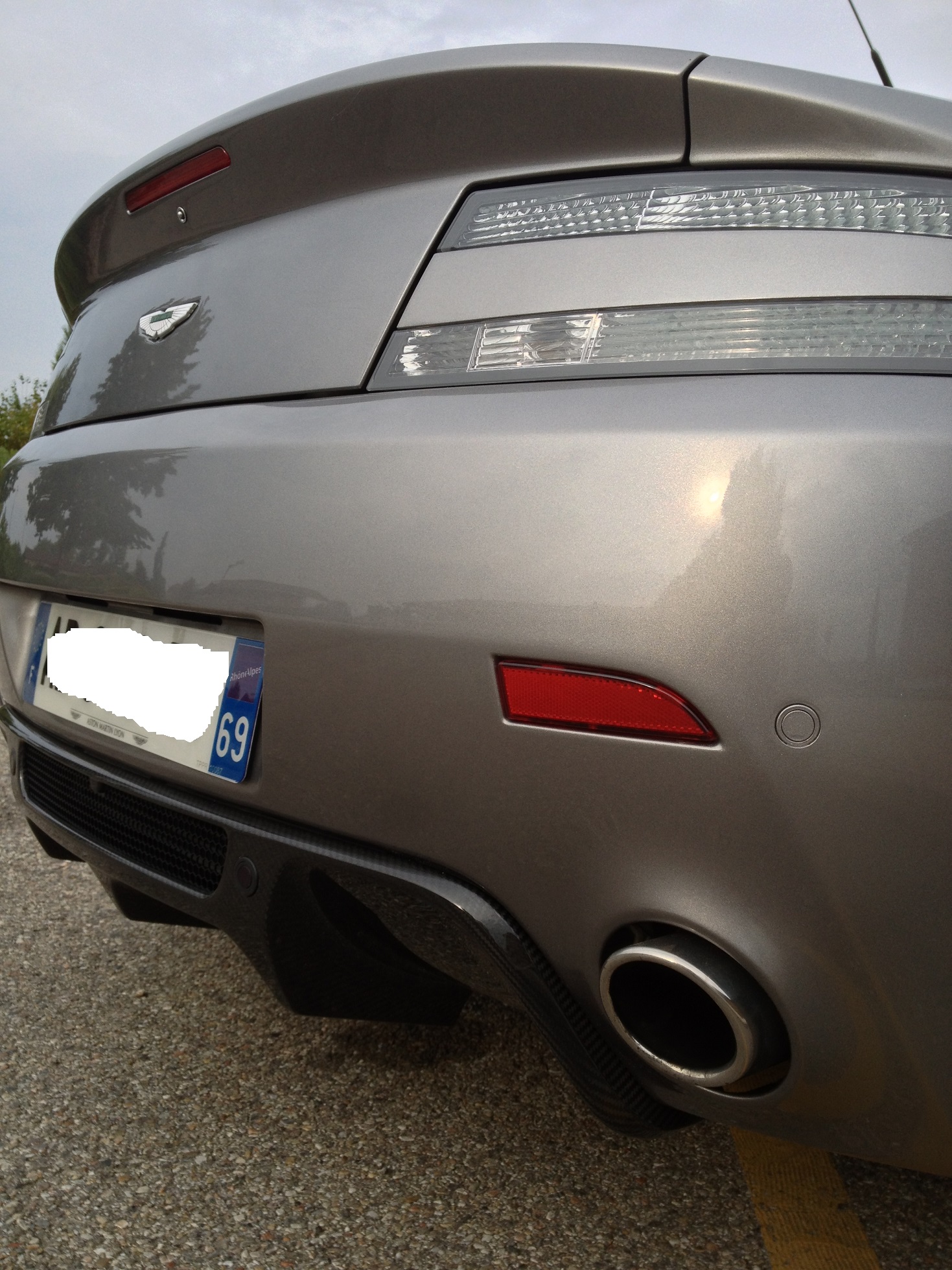

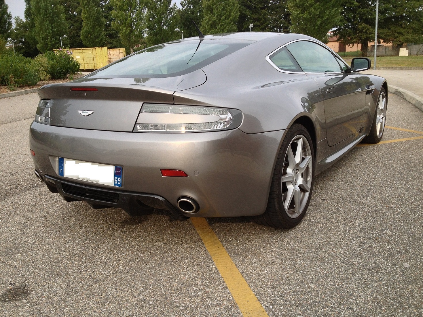

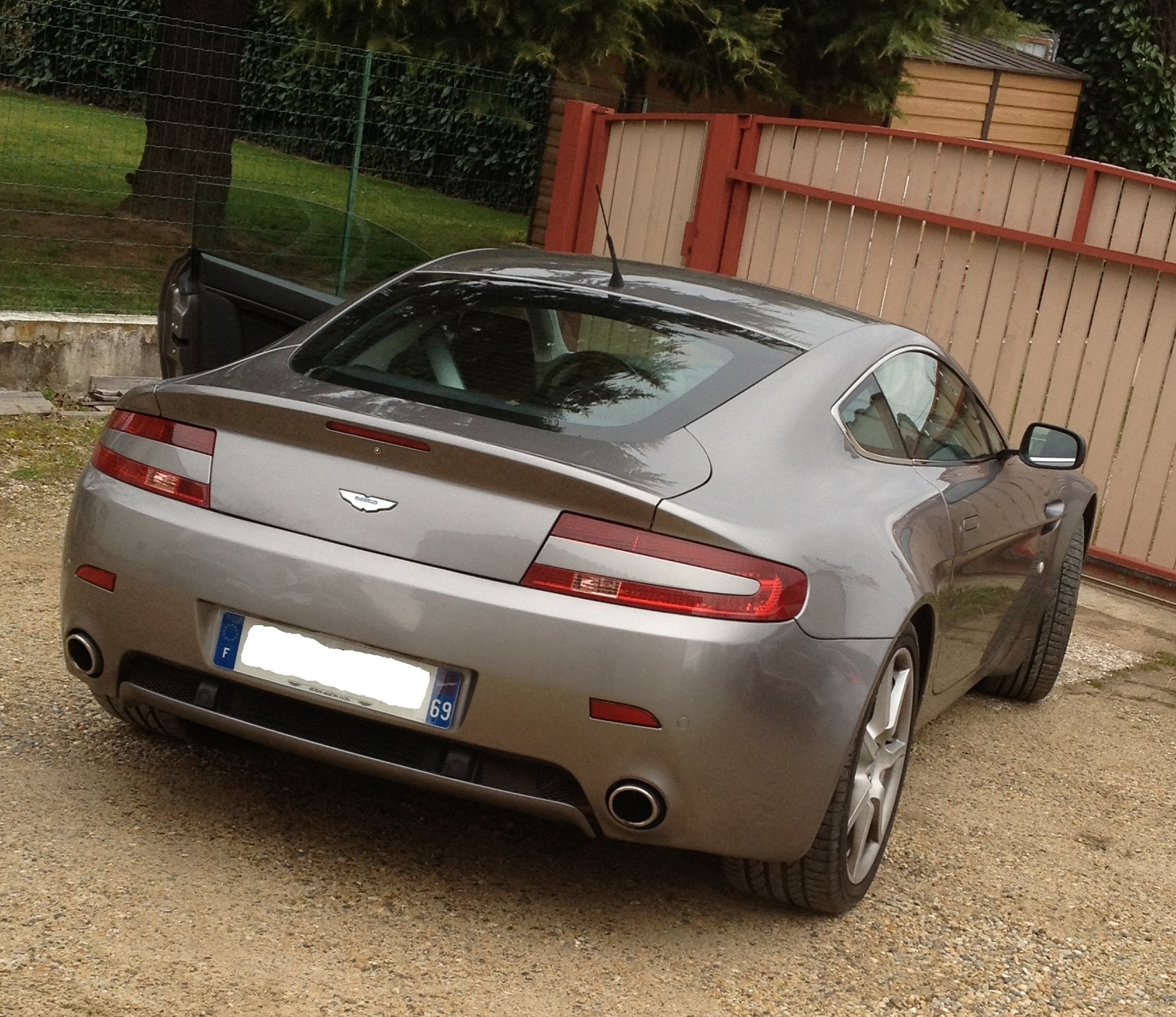

3) Le :pascal maintenant

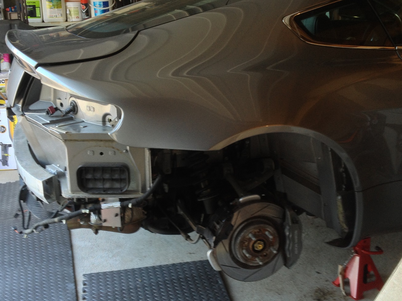

Pose du diffuseur carbone N420 et des feux arrière Cristal
Pendant l'opération...
Avant
Après
Et voila ! Plus qu'à en profiter ! :mecano
Effectivement ça me préoccupait un peu... surtout les dos d'ânes
Mais finalement ça déborde pas beaucoup plus que celle que j'avais d'origine, mais côté esthétique ça souligne pas mal la face je trouve
Ton diffuseur et feux, c'est de toute beauté...
Tu n'as plus qu'à venir au Nurburgring nous la présenter ;-)
Bravo pour la pose :pouce

Messages : 33429
Oui très content du résultat ... je referais des photos par temps plus clair
Les feux blanc ça va finalement plutôt pas mal même avec une couleur claire.
Le diffuseur c'est le plus gros du boulot.. heureusement Nours71 était passé avant et j'ai suivit les indications...
Pour les bas de caisse la vidéo du tuto aide bien, mais il y a une astuce à un endroit pour déclipser vers l'arrière de la portère.. j'ai bien galéré pour le 1er !! :o
Pas trouvé d'autre solution que de démonter le petit boitier dans lequel vient se clipser le bas de caisse et c'est pas évident la première fois.
Il faut un tournevis torx avec des rallonges dont une flexible... et passer par en dessous de la voiture entre le longeron et l'ancien bas de caisse.
Une fois le truc découvert ça a été tout seul. ;-)
