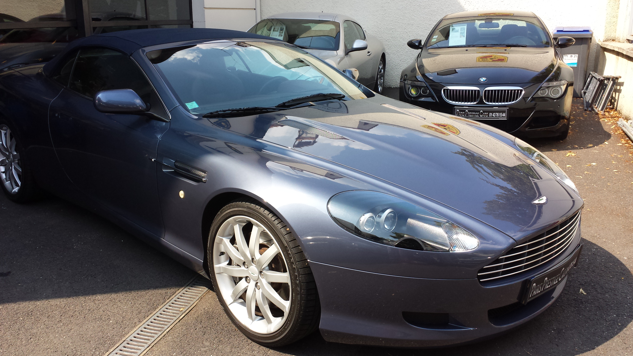

A la demande de 456GT je suis aller voir cette DB9 volante
Très bon état général sauf (dans le désordre) :

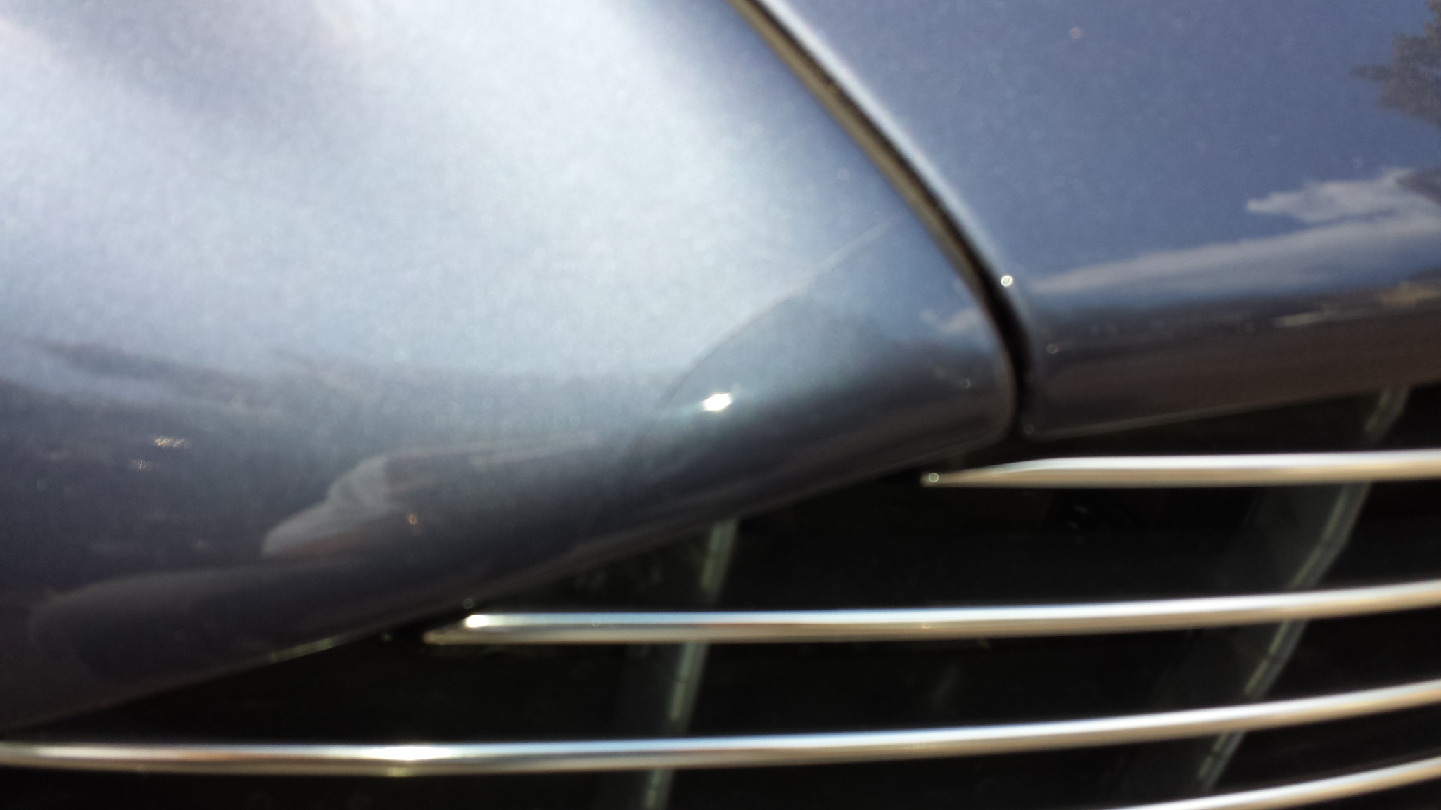

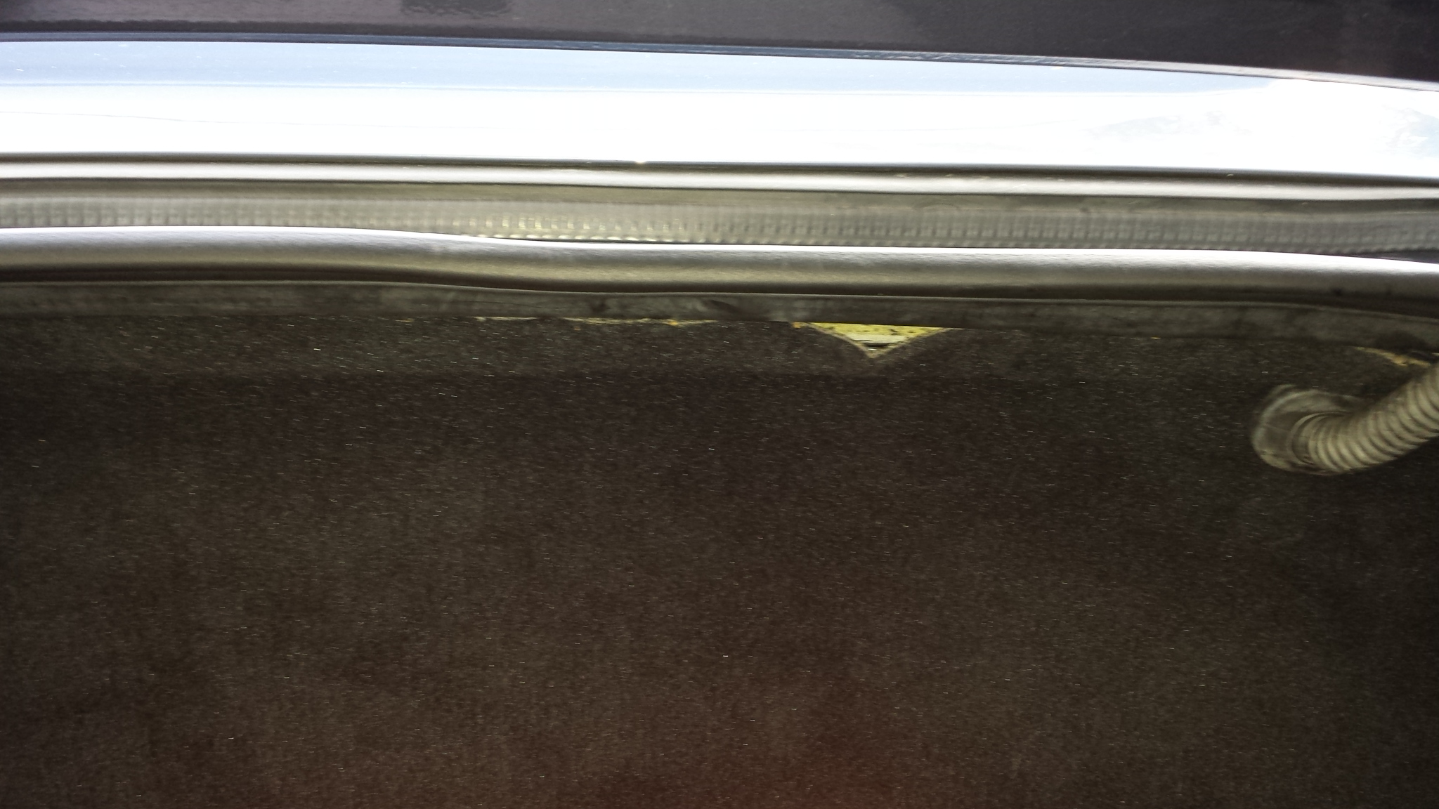

- cassure de la peinture à l'avant, comme si on avait cassé un plastique. Un minuscule enfoncement de 5 min de diamètre dans l'aile arrière droite, et une rayure de 2 cms un peu plus en arrière.Image

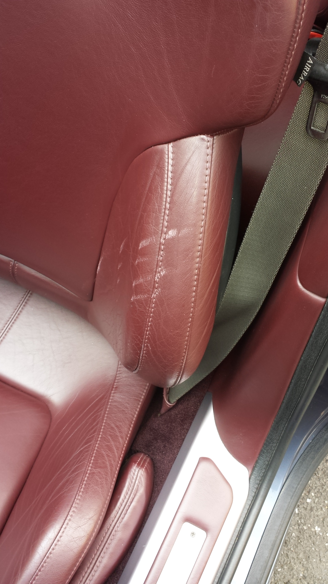

- 4 griffures importantes sur le siège conducteur (volverine est passé par là ?), en dehors de cela très bon état des cuirs

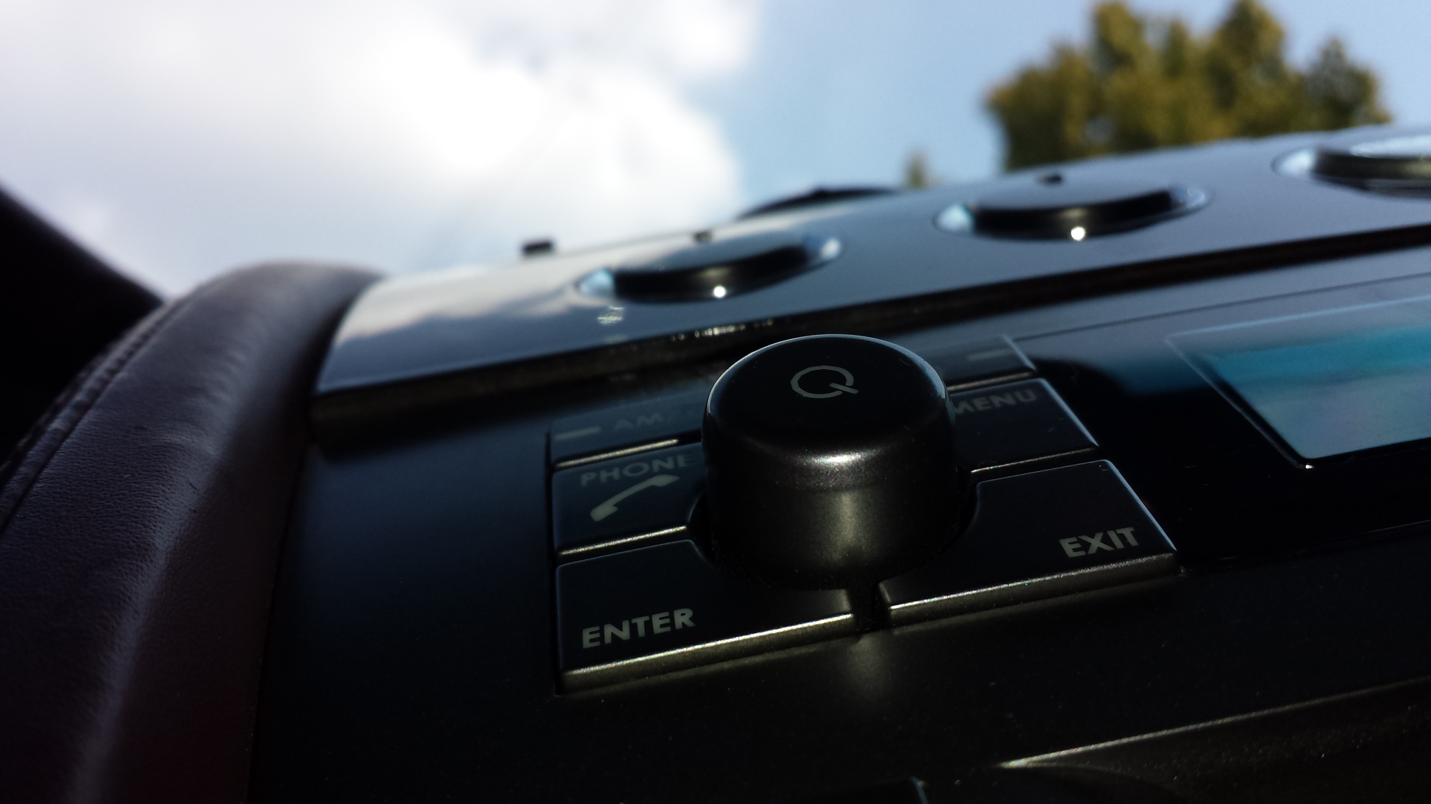

- bouton du pgs inopérant vers le bas (haut / droite / gauche fonctionnent)

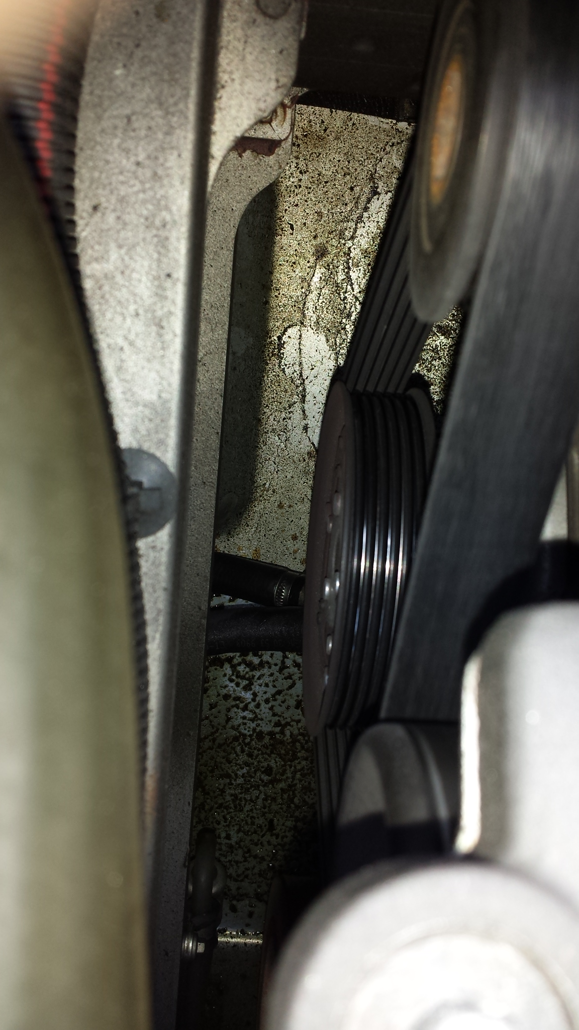

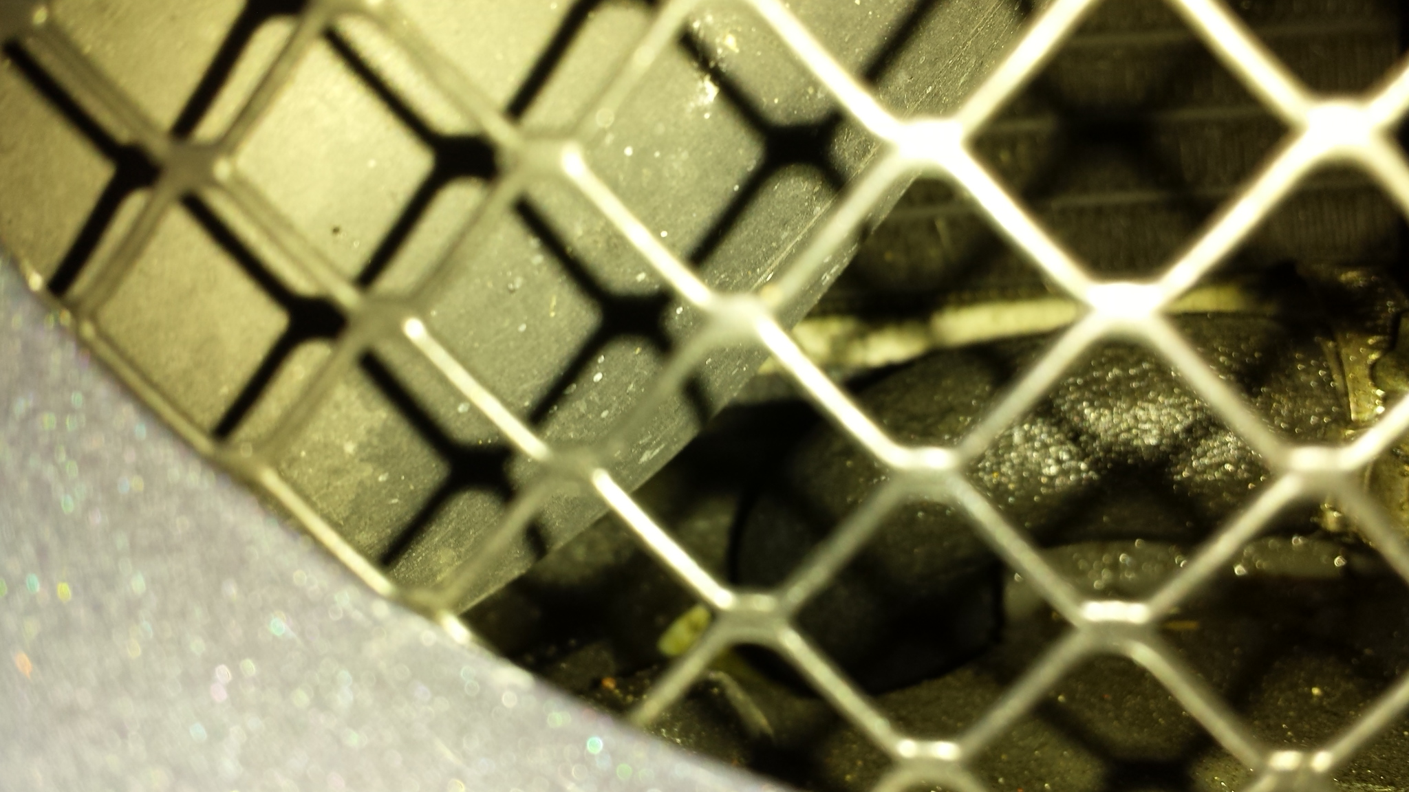

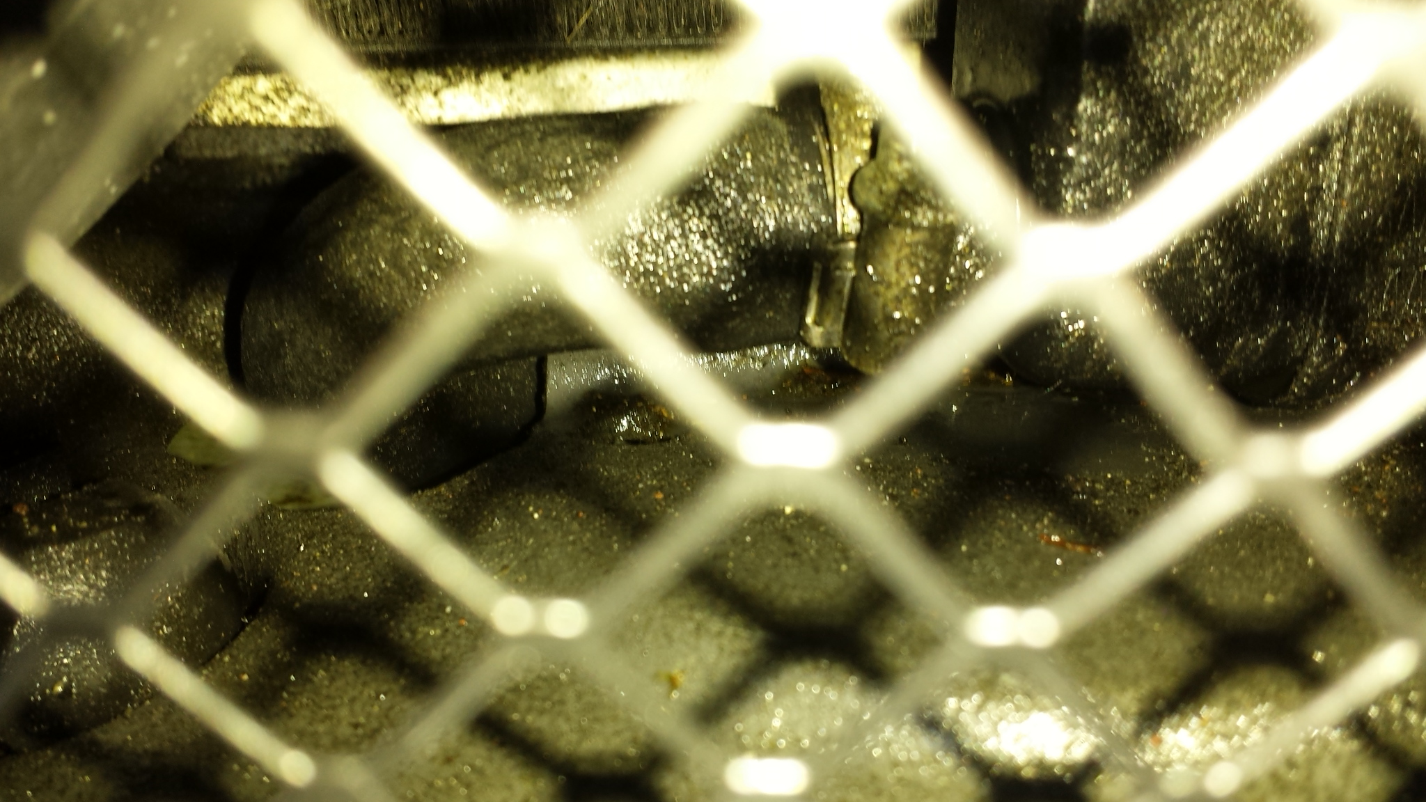

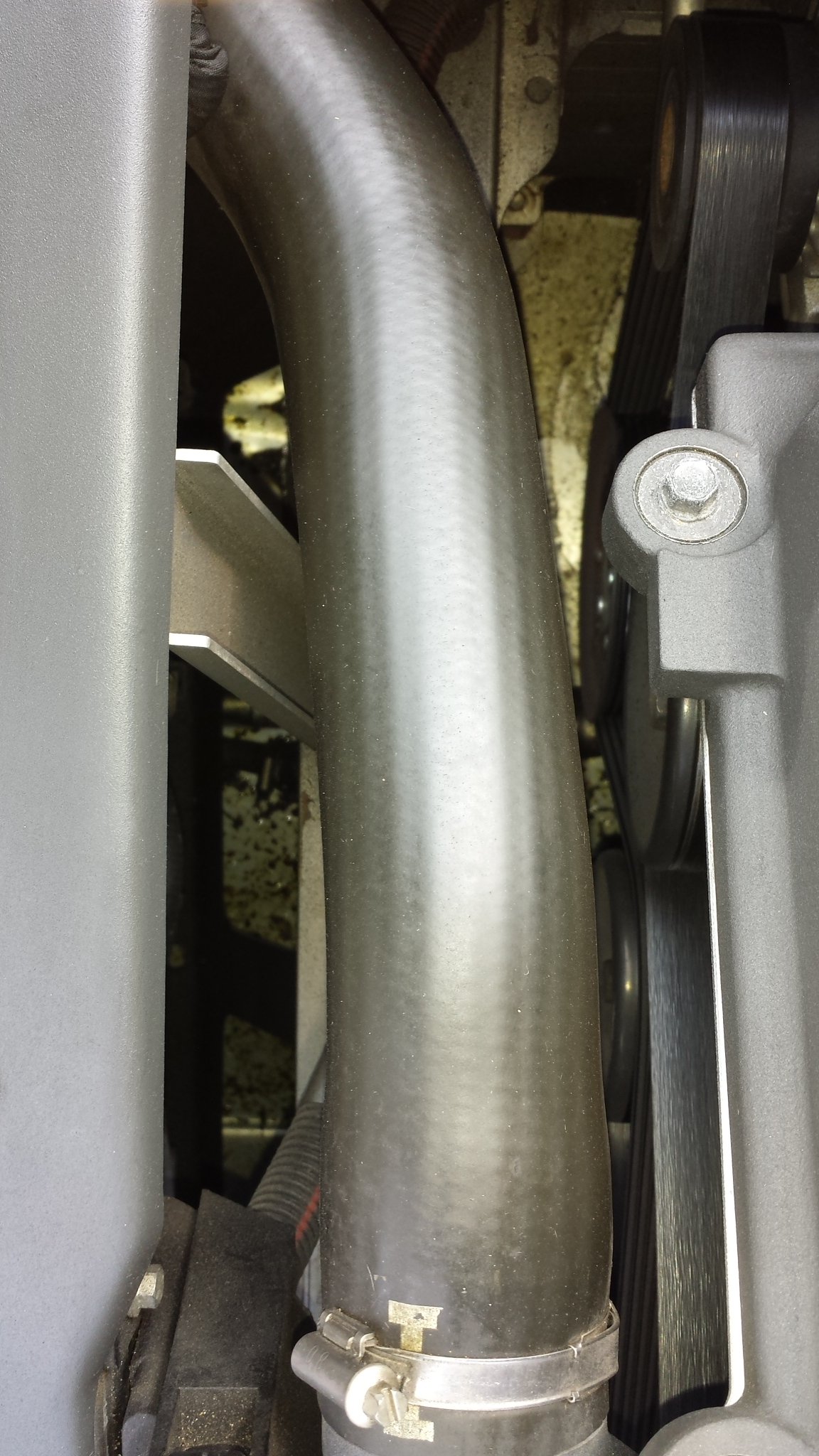

- fuite d'huile la durite au raccord du petit radiateur derrière la calandre avant, la plaque est maculée d'huile. Il faudra aussi vérifier sous le moteur, et au niveau des durites d'huile de boite. EN dehors de ça moteur propre sans (autre) fuite visible.

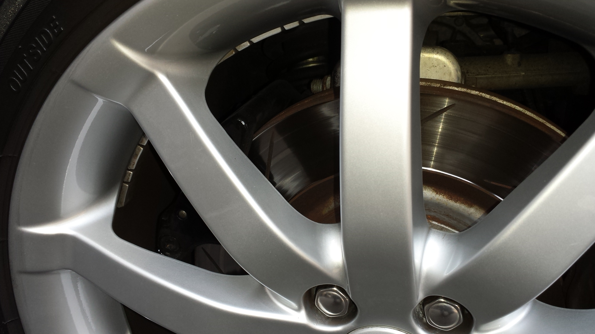

- disques arrières usés ondulés au niveau de la surface de la plaquette de frein à main, visiblement un conducteur a souvent roulé avec le frine à main non (totalement) desserré.

- tapis mal mis / attaché / collé dans la malle, juste a reprendre

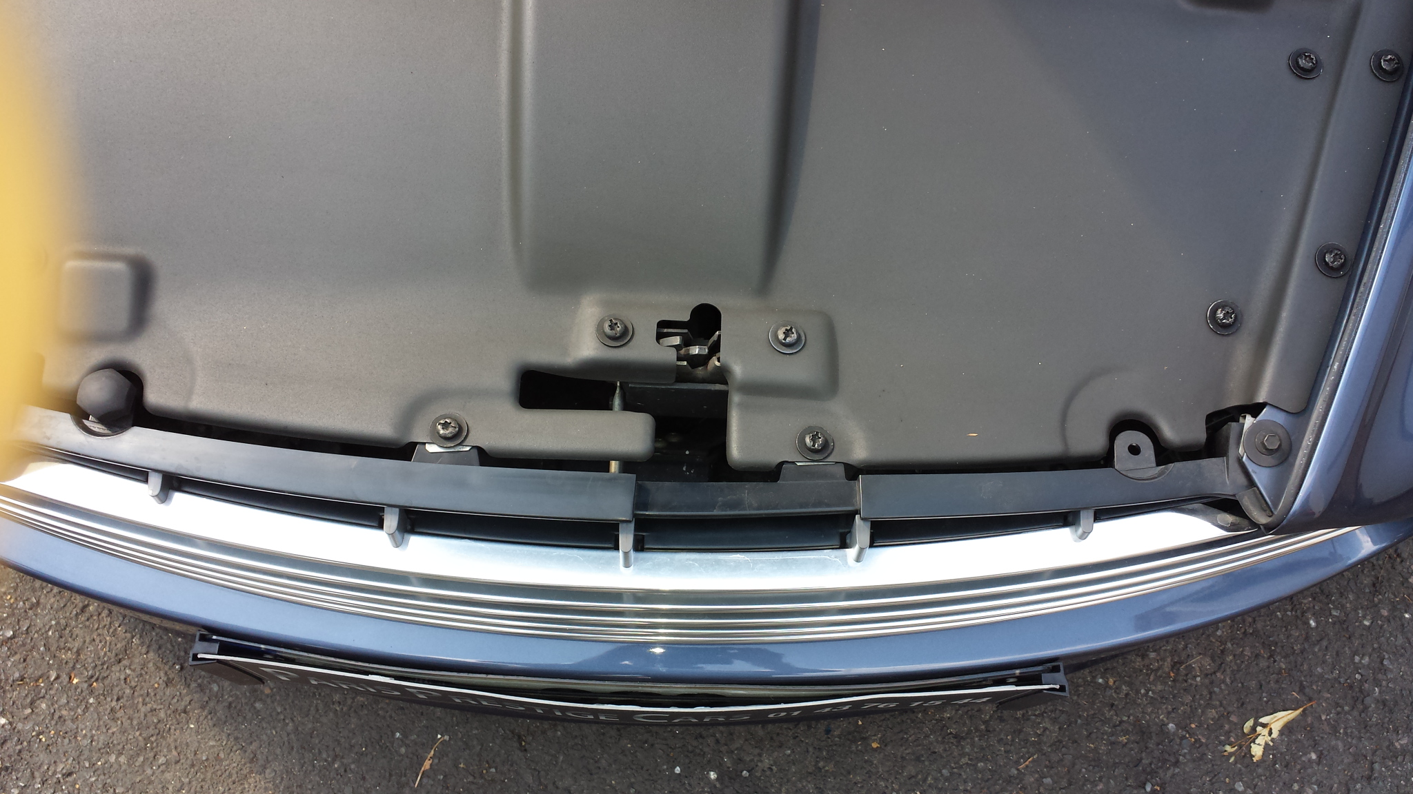

- plastique droit d'appuis du capot avant manquant

- malgré les disque arrières d'usure ondulée elle freine bien et freine droit, mais l'ondulation se sent au niveau du toucher de pédale, en tout cas il y a un truc (très léger) au niveau sensation. Plaquette usée à moitié à l'avant et au 2/3 à l'arrière, à 1/2 au niveau plaquette de parking. Pneu usée à moitié à l'avant et au 2/3 à l'arrière

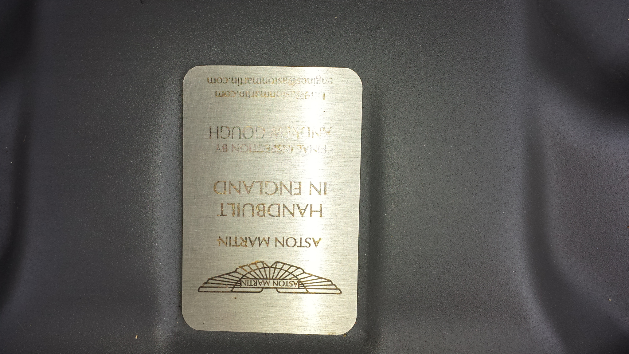

Les plaques moteur (à l'envers dites vous ?) :
