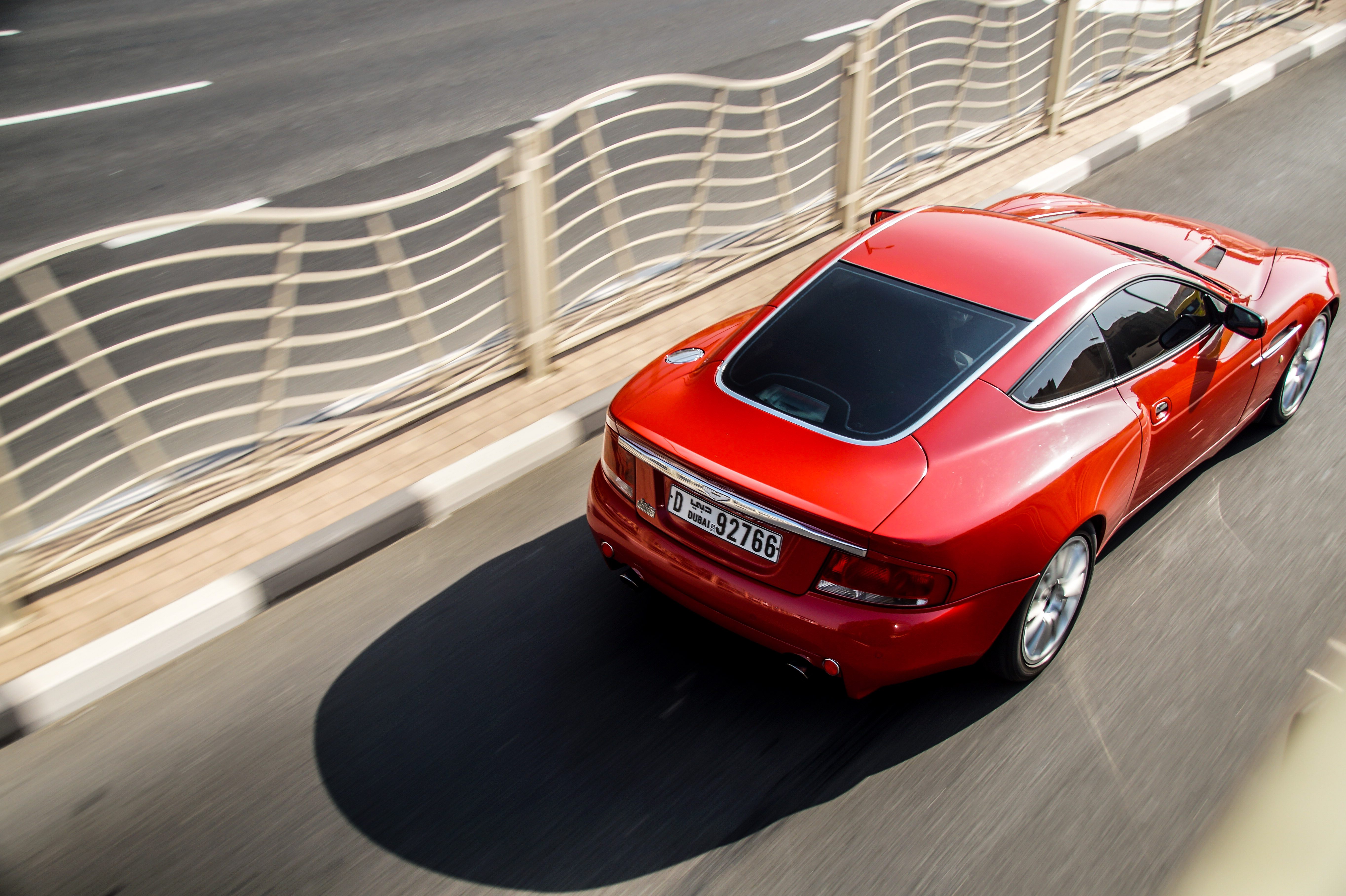

Ouais il y a comme un blême: ce serait même la 1ere Vanquish qui frotte du pot d’échappement sur les dos d’ânes !
Je viens de re-visualiser les vidéos de Vanquish équipées de QuickSilver, à priori c'est la même chose niveau esthétique !
Messages : 33005
Pas la peine de re-démonter ... C'est donc bien un problème de gabarit .... :-/

Armen a écrit : 13/11/2014
Bizzare que persone ne se soit plaint avant !! Avec tout les QS installes!
C'est sur que ca se remarque une fois qu'on a pris note.
C'est la 1er fois que je j'entends parler de ce probleme

P..T... !!!!!!!!!! :badguy :badguy :badguy
bien joué Armen !
pour le coup j'ai vraiment le sentiment d’être pris pour une C.N !!! par Robin
merci pour cette vidéo !!..vraiment
c'est la preuve de ce que j'avance !!....
soit, le proprio de la video est aussi nul que moi au montage
soit , les Q.S sont très moyen sur le développement
je lui mail immédiatement cette video et vous tiens informé :Patou :Patou
SI ça peut t'aider ! (y)
Au pire tu demandes un remboursement comme l'avait soulevé Patrick, et tu restes en stock exhaust mais sans les valves

a supposer bien sur, que moi et le proprio de la voiture en vidéo nous n'ayons pas fait d'erreur de montage !
2 imbéciles ....ça existe ! :app
mais franchement, après 8 heures de montage sous la voiture ...je ne vois pas ce que je pourrais "changer" pour que les sortie soient 3 ou 4 centimètres plus hautes !!
sauf de dessouder les tubes de sortie de la marmite et de les remonter par soudure !
