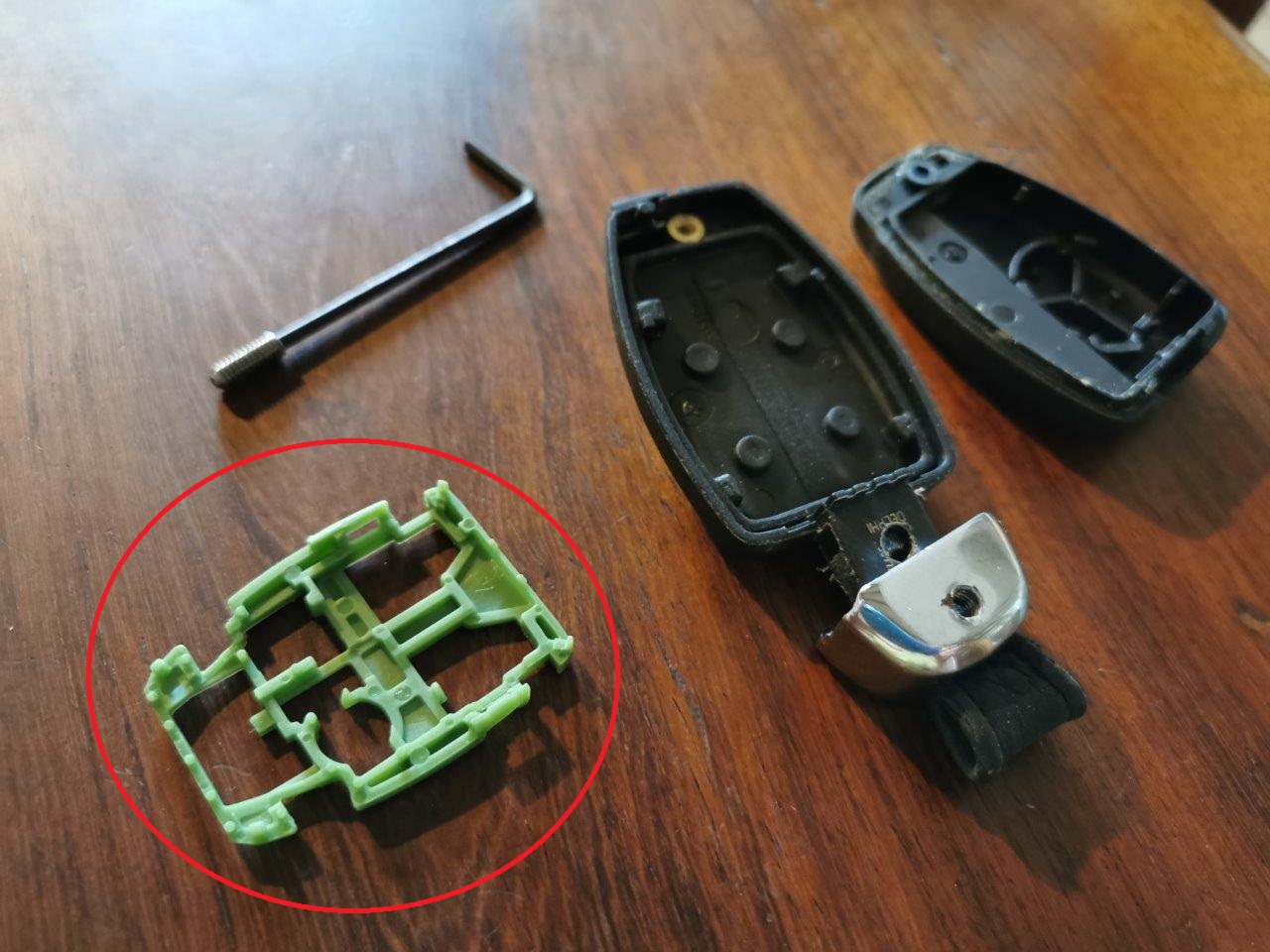

La télécommande Volvo possède un petit cadre en plastique vert qui maintient le circuit imprimé, qu'il faut enlever...
Il est entouré en rouge ci-dessous :

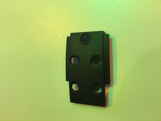

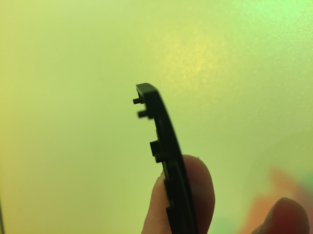

Ensuite, sur la nouvelle télécommande, de mémoire il faut retirer 2 ou 3 picots qu'on voit ci-dessous sur la pièce noire :
A partir de là, le circuit s'insère bien dans la télécommande et il n'y a plus qu'à refermer et à tester :)

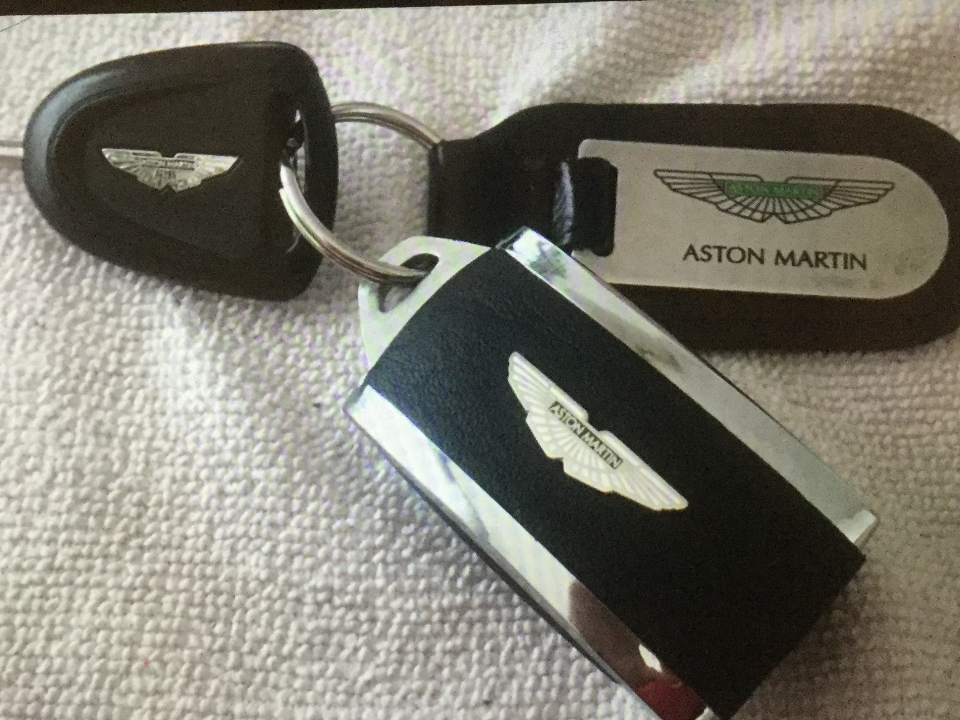

La modif est faite de mon côté.
j’ai opté pour le cuir et l’insigne Aston issu de l’épingle à cravate.
le résultat est sympa et beaucoup plus joli que la télécommande Volvo (en meme temps c’est pas dur)
la télécommande n’est pas très agréable à utiliser je trouve car le côté des boutons est souple et se déforme et on sent moins le clic.
pour le vieillissement, à voir... (je ne suis pas trop confiant sur la longévité des côtes en plastique chromé, on verra).
j’ai pris des photos pendant l’opération si quelqu’un en a besoin mais c’est simple.
J’ai eu la chance de ne pas avoir le chrome qui se casse sur l’insigne lorsque je l’ai courbé.
bonne soirée.
