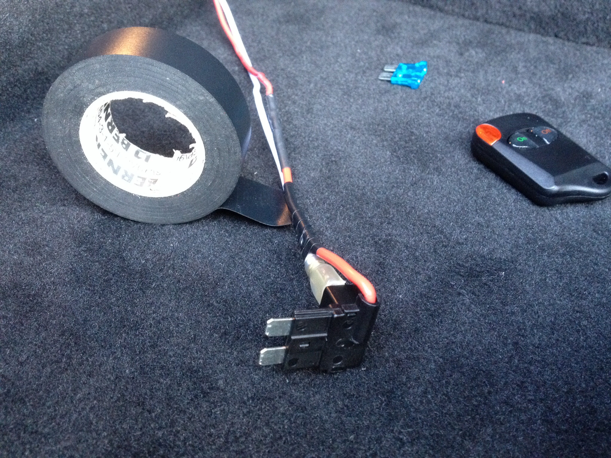

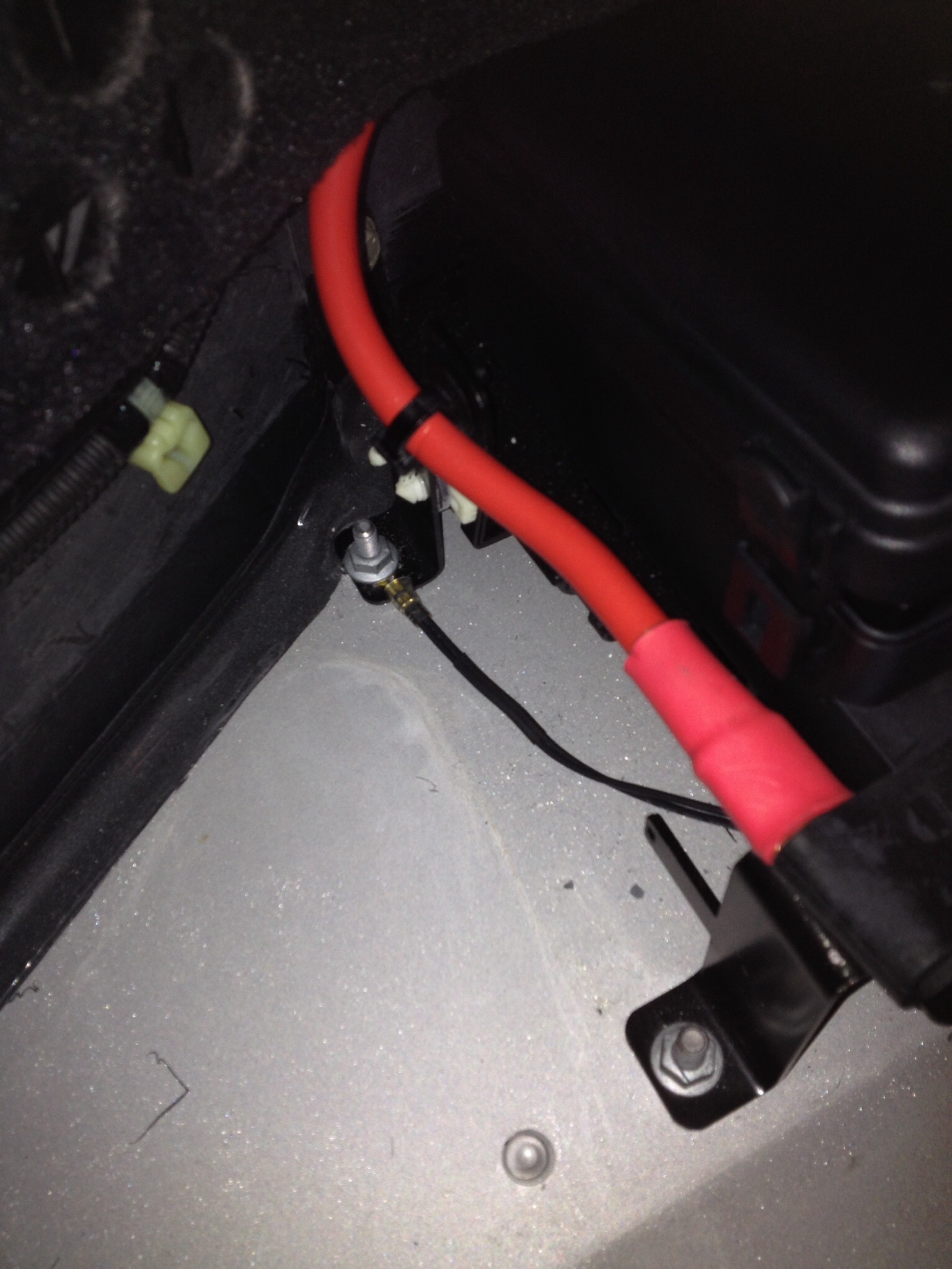

Opération "Tonnerre" terminée.
Voilà quelques photos.

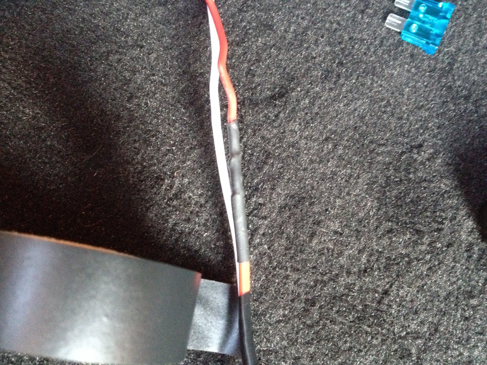

Préparation en atelier du relais et du porte fusible. Fils blanc et rouge raccourcis à la même longueur.
Cosse du fil rouge du porte fusible virée et soudure des 2 fils rouges, soudure protégée par une gaine thermo rétractable.
Le blanc et le rouge sont ensuite réunis avec du scotch américain (chatterton).

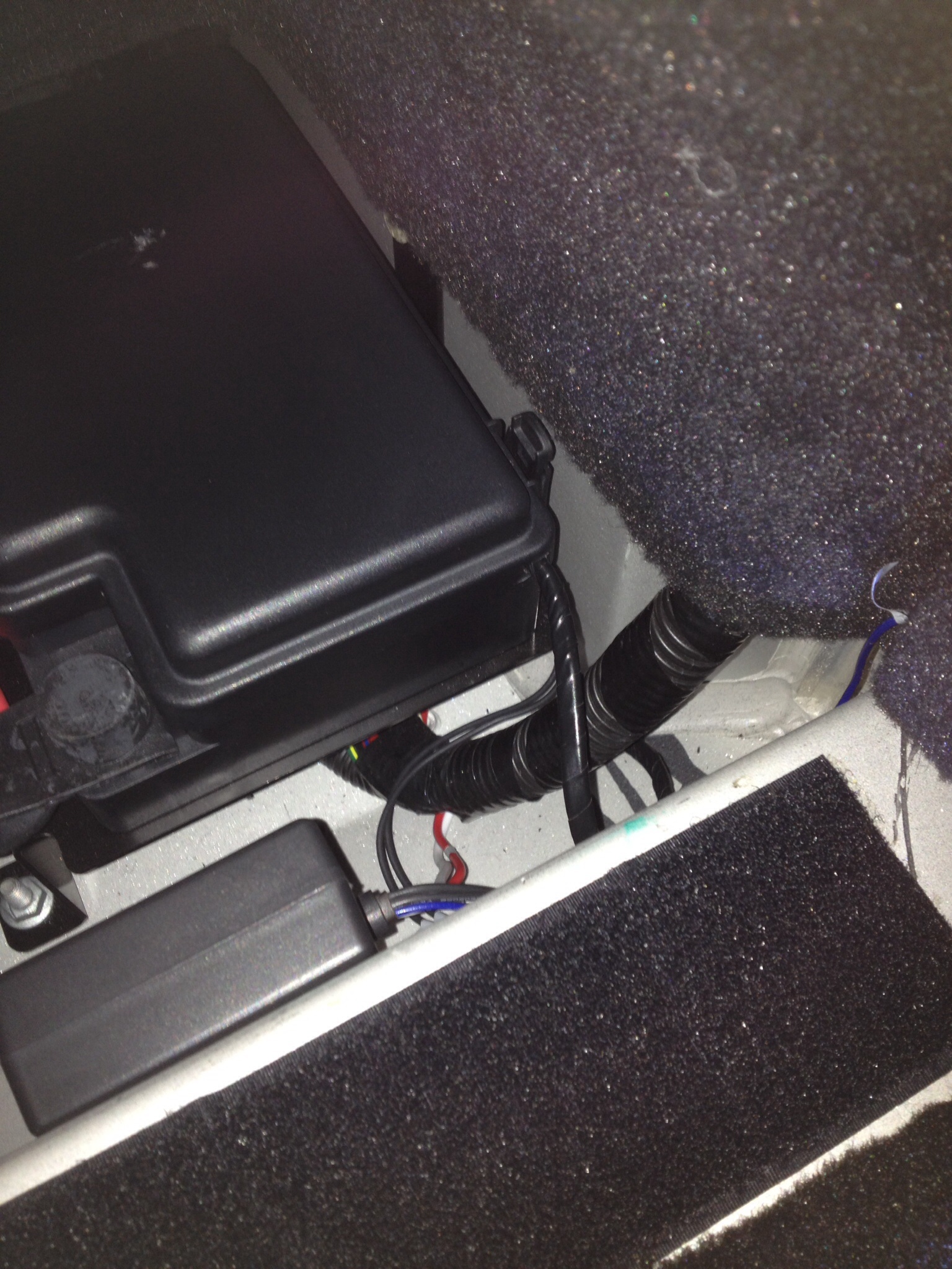

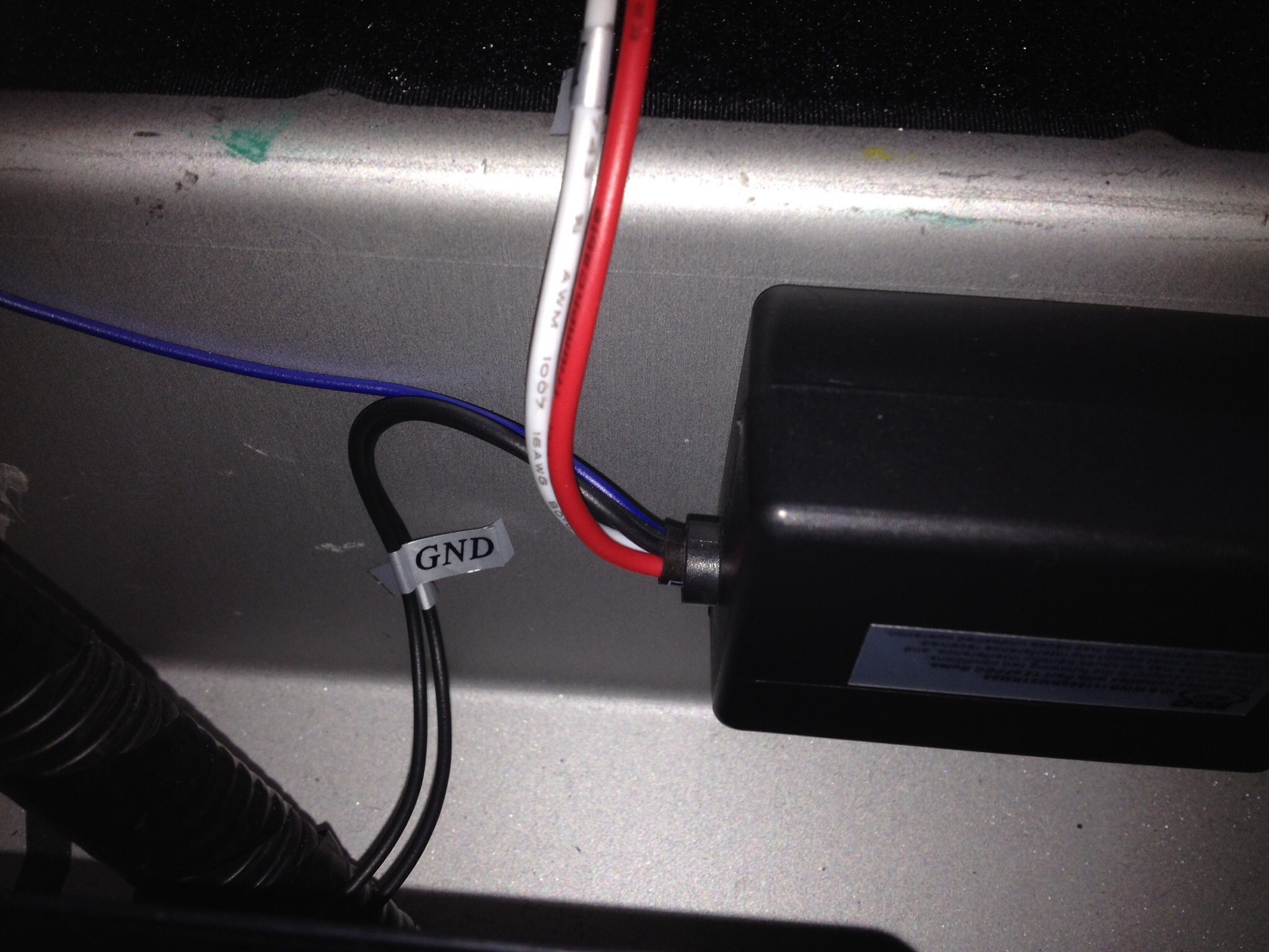

Les 2 fils noir sont réunis sur la même cosse et fixes sur l'un des supports de la boîte à fusibles.
Le relais à télécommande est fixé sur la paroi de la voiture grâce à un puissant double faces.

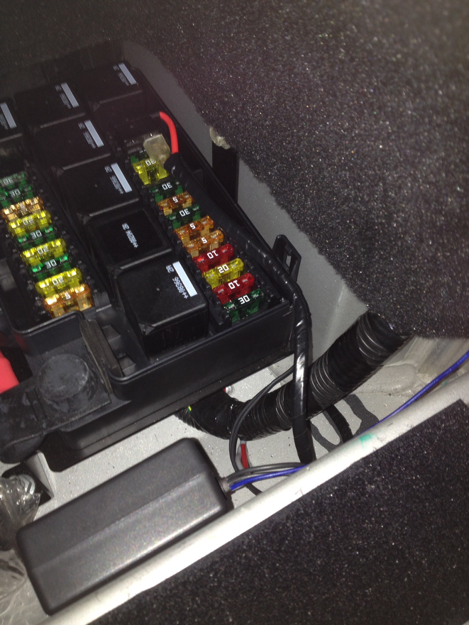

Installation du porte fusible dans la boîte à fusibles. Une encoche à été réalisée pour passer les fils (blanc et rouge).
Le couvercle est refermé et l'opération terminée.
L'essai est concluant.
Le problème, je me perds avec la télécommande On - Off. Je ne sais plus si c'est valves ouvertes ou fermées, car au ralenti il n'y a aucune différence.
J'ai mis un fusible de 15 Ampères pour me conformer aux prescriptions du porte fusible. Je garde le fusible de 20 Ampères au cas où.
