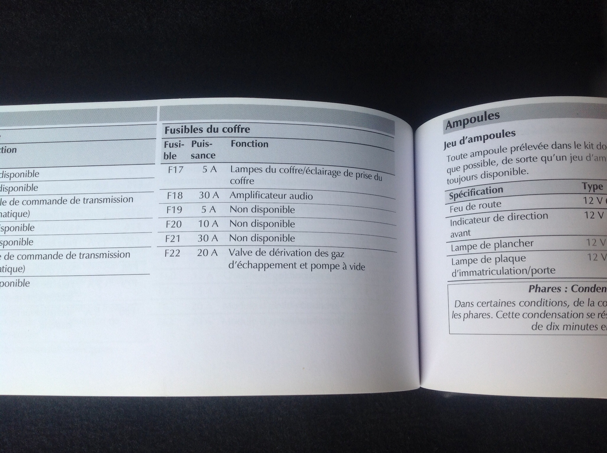

J'ai reçu également tout mon matériel pour procéder à la pose du système d'ouverture des valves.
Toutefois, sur la DBS, le fusible F22 est un fusible de 20 ampères et il commande "Valve de dérivation des gaz d'échappement et pompe à vide"
Est ce la même chose pour vous ?
Jusqu'à présent vous parliez d'un fusible de 15 ampères.
Merci de vos commentaires à ce sujet.

Dans mon cas (DB9) le fusible 22 est bien un fusible de 20 A.
Re: DBS / Commande d'ouverture des valves d'échappement
Non non c'est bien un 20A

Le porte fusible est me semble t-il calibrer pour 15 ampères.
Qu'en est il de cette pompe à vide ?
Est elle indépendante ou fait elle partie du système de valves ?
Que de questions, mais je ne tiens pas à faire de bêtises pour ne pas dire autre chose.

La dite pompe fait ouvrir ou fermer le dérivateur d’échappement justement.
Avec un relais en 15A, ça fonctionne tout de même.
C'est bien là qu'il faut brancher le porte fusible et le boitier télécommandé.
Quand tu feras les essais, n'oublie pas qu'il faut une dizaine de seconde pour que les effets du relais se fassent entendre.

Julien a écrit : 18/09/2014 La dite pompe fait ouvrir ou fermer le dérivateur d’échappement justement.
Ok, merci pour l'info.
On n'est jamais trop prudent surtout avec toute l'électronique embarquée dans nos voitures.

J'ai eu la même réaction en lisant l'intitulé du fusible 22, mais c'est bien celui qui commande l'ouverture des valves.. Si tu le retire tu vas avoir immédiatement la confirmation
