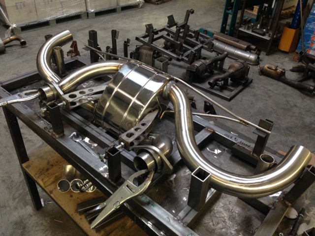

Bonsoir les amis,
Comme promis nous assistons tous ensemble à la naissance d'un petit bijoux pour nos V8V
Voici les deux premières photos d'un silencieux sport qui devrait faire économiser au mois une douzaine de kg, faire gagner quelques chevaux et faire un bruit
magique.
A bientôt pour la suite.

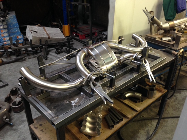

Sous un autre angle.

Une belle pièce d’orfèvre
Re: Silencieux Inox
As-tu une idée de gain en puissance et du prix envisagé?
- Messages : 33337
Re: Silencieux Inox
Oui et à mon avis vu le petite taille du silencieux celui va faire du bruit ...

Pour les détails c'est encore un peu tôt il n'a pas encore émis son premier son !!! Pour la puissance et d'une manière générale le gain d'un tandem silencieux / filtre à air fait gagner entre 10 à 15 cv et ceux sans aucune modification. On devrait donc se balader autour des 400 cv sur nos bébés.

C'est magnifique !
