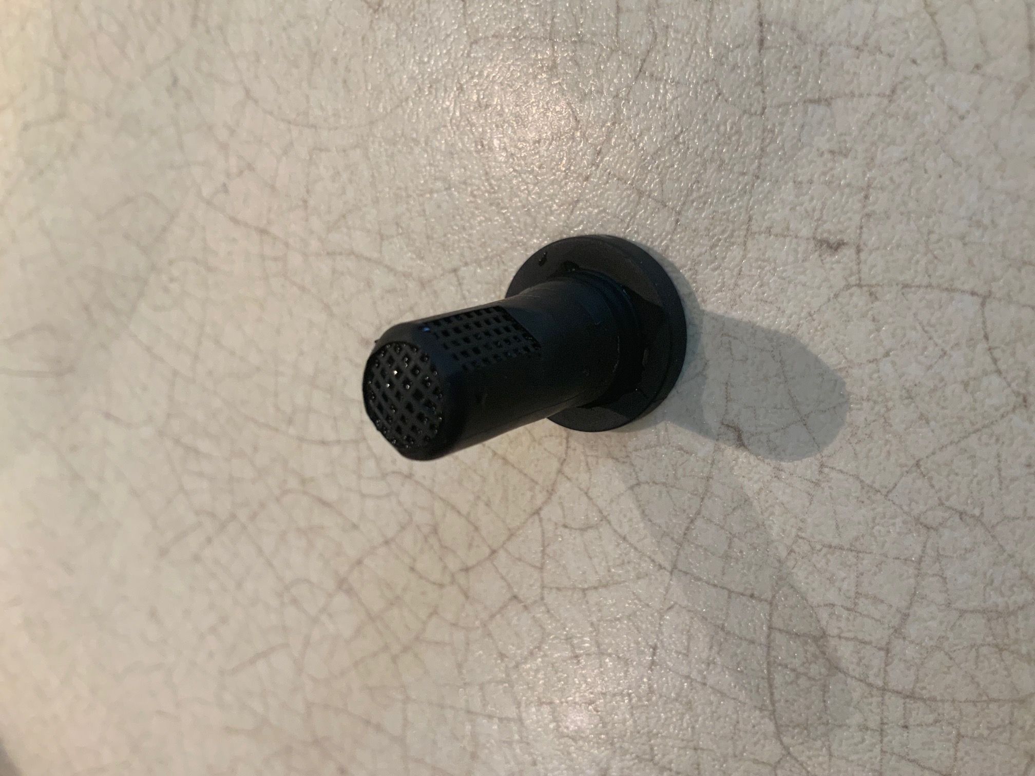

Bon, problème résolu sans frais ! :mecano
J’ai d’abord vérifié le fusible 48 dans la boîte à fusibles située sous les pieds du passager : il était OK.
Comme je n’ai pas l’habitude de bricoler sur ma voiture, comme je n’ai pas accès à un pont, et comme je n’ai même pas ni cric ni chandelles ni clé en croix pour déposer la roue avant droite (…) j’ai voulu vérifier que j’aurais accès à la pompe lave-glace en tournant les roues vers la droite et en déposant quelques vis du pare-boue, comme je l’avais entendu dans la vidéo ci-dessus.
On y a accès, mais c’est vraiment étroit !

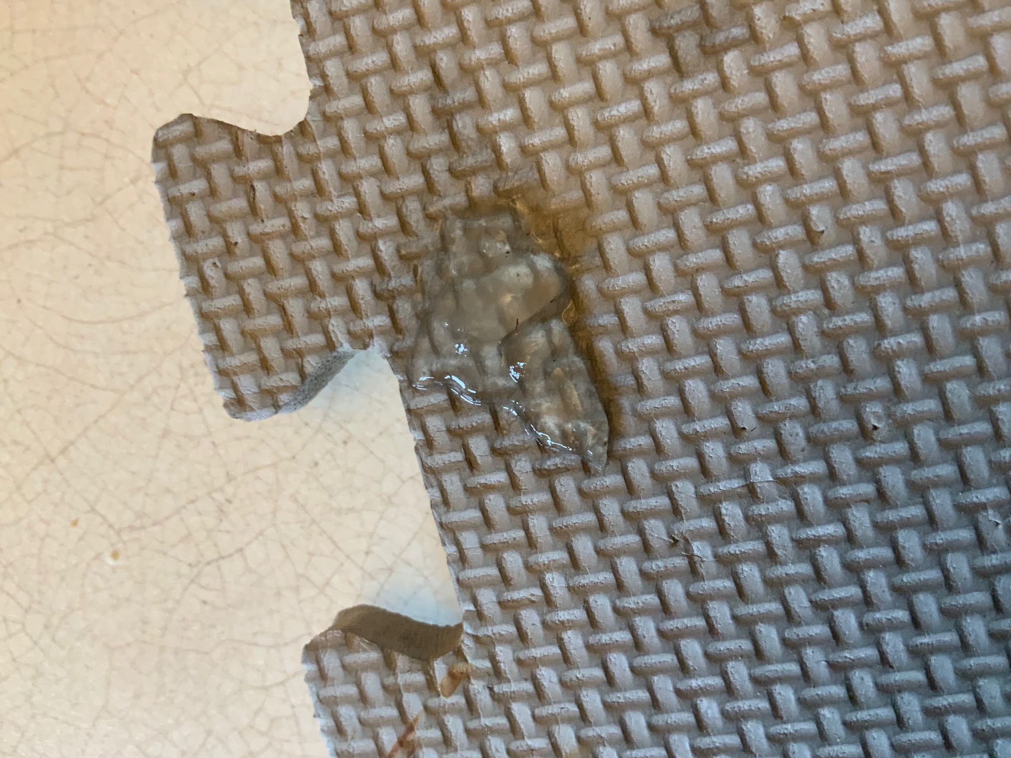

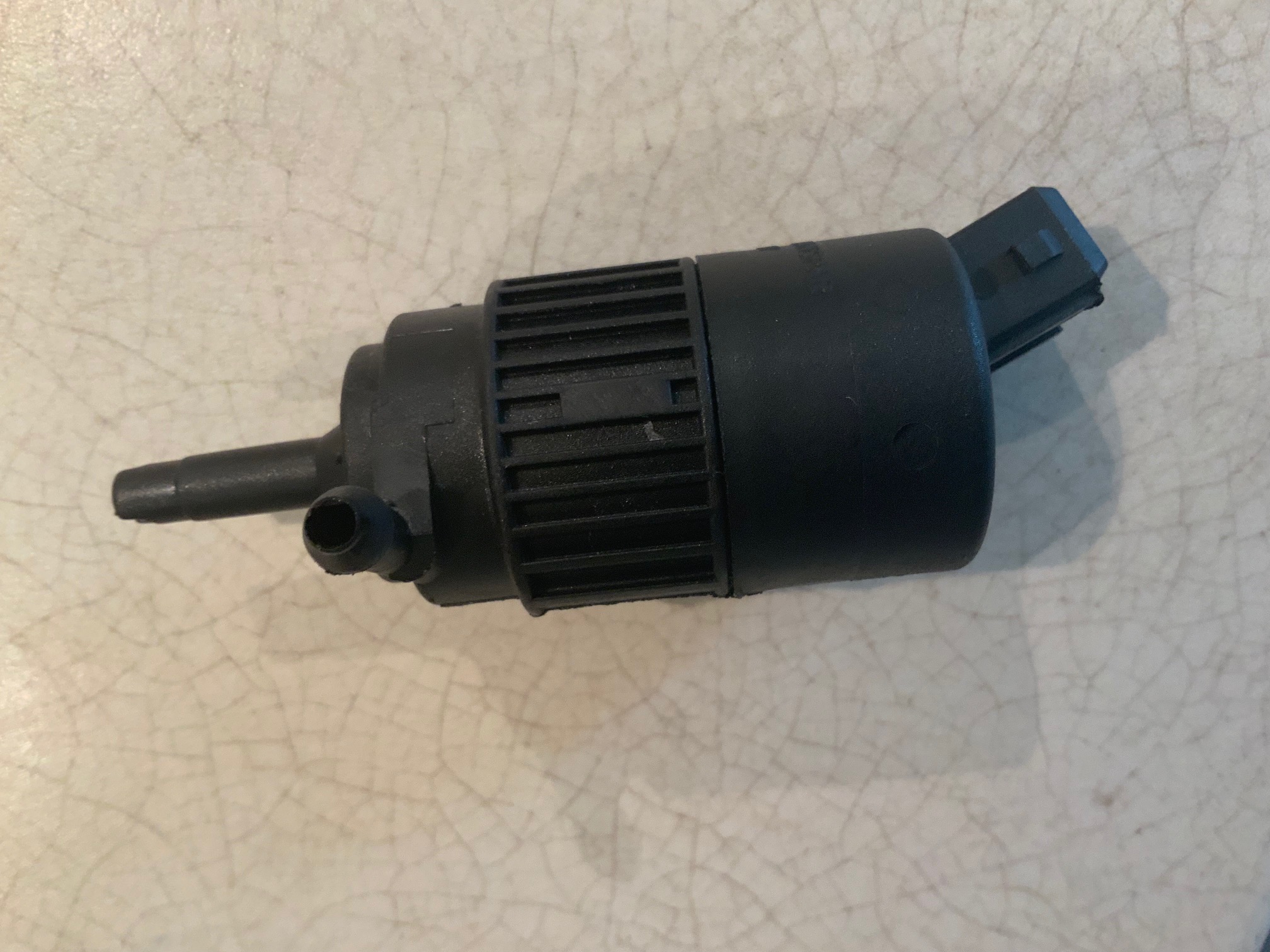

Je me suis dit qu’avant de commander une nouvelle pompe, j’allais prendre un peu d’avance en vidant le réservoir qui était plein ; j’ai enlevé le tuyau de sortie, mais presque rien ne sortait… Du coup j’ai enlevé la pompe… Et rien ne sortait… Du coup j’ai enlevé la crépine… et là le liquide s’est bien sûr vidé rapidement, et j’ai vu que la crépine était entourée d’une sorte de gelée gluante… j’imagine que le lave-glace n’avait pas été beaucoup sollicité pendant un certain temps, et que l’alcool du produit lave-glace s’était progressivement transformé en gel…
Bref, nettoyage à l’eau chaude, séchage de la pompe au sèche-cheveu pour éviter tout risque de court-circuit, remontage pas évident vu le faible passage avec seulement 4 vis retirées (dont deux sous la caisse, mais cela ne m’a pas aidé) et miracle, tout fonctionne nickel.
Quelques photos de la pompe, de la crépine et du gel que j’ai retiré, à toutes fins utiles :

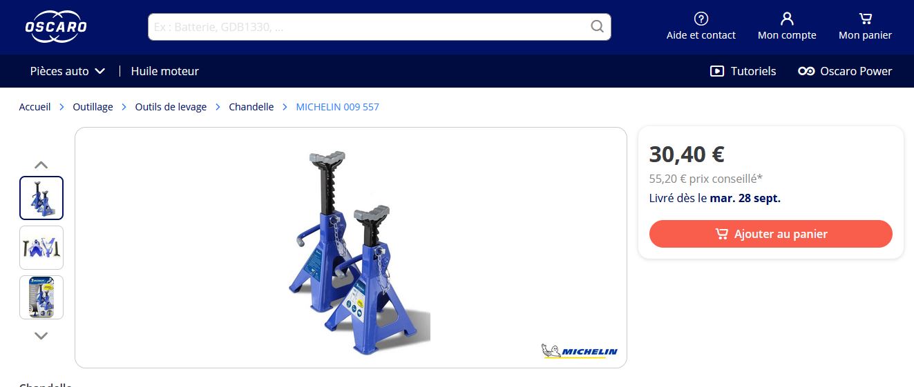

Je n’y connais rien : il faut acheter quelle marque, quel tonnage (2/3/4t), et en termes de sécurité, quel type de chandelles ?
Messages : 11576
Re: Pompe lave glace

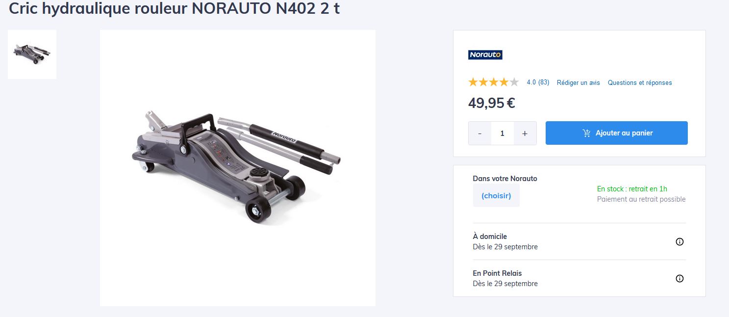

Ce n'est qu'un exemple d'outillage. (En cherchant tu dois certainement trouver de la qualité moins cher)
Pour le cric, 2T c'est suffisant. (mais un 3T sera plus costaud)

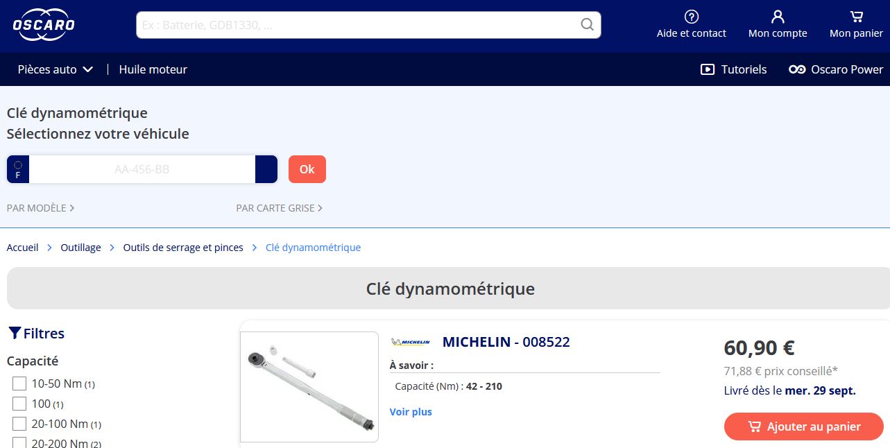

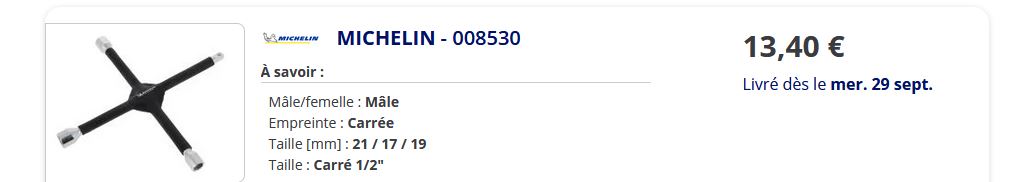

Et pas indispensable mais un plus pour un serrage optimum des roues :
