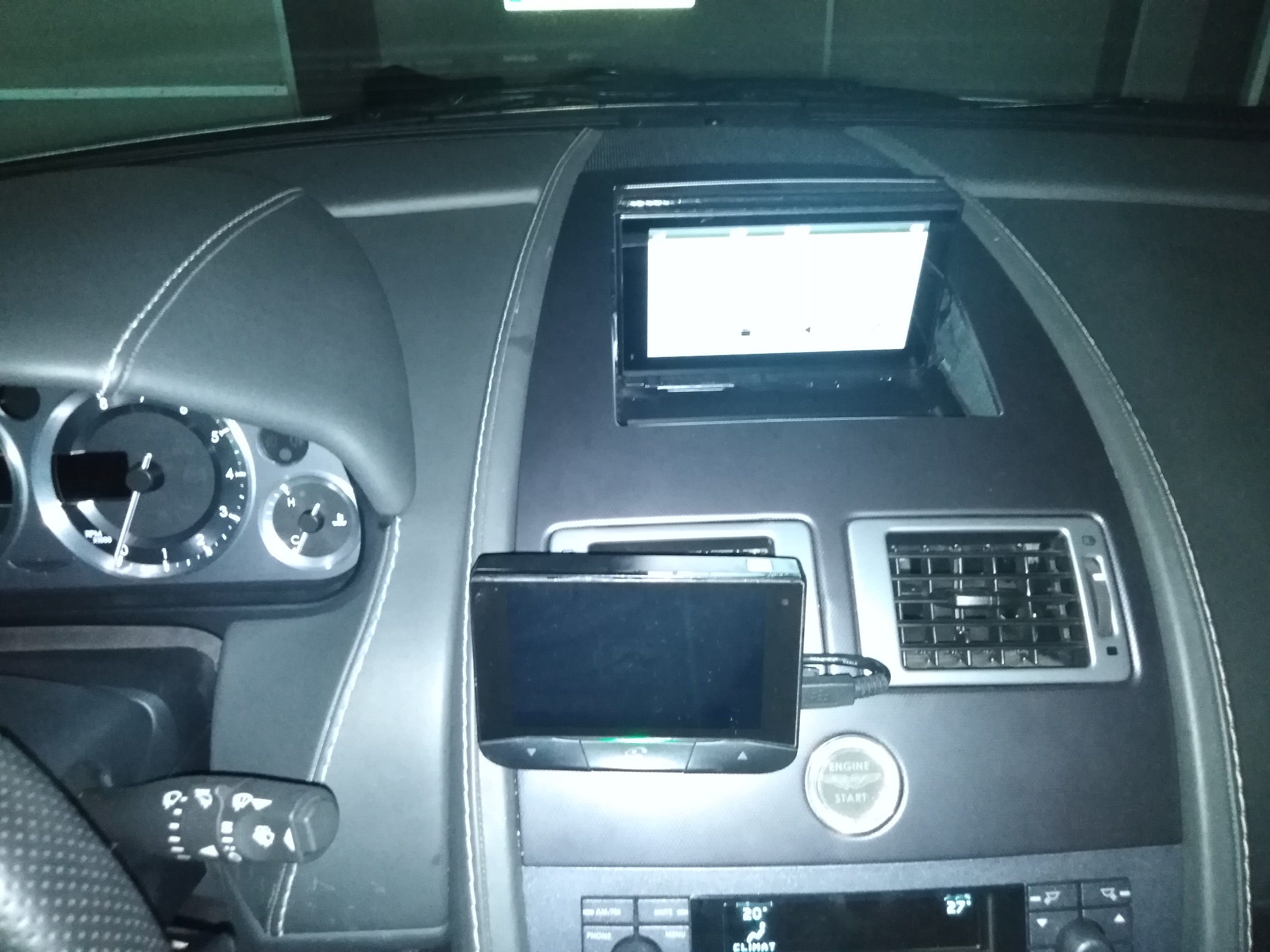

Je voulais faire un petit topo filmé mais la vidéo ne passe apparemment pas sur le site.
Des photos pour expliquer la technique me paraissent pas top.
Vous verrez à Côme!
Pour le coût, tout dépend des occasions trouvées sur le net.
Il faut : nouvelle console avec volet gps, gps garmin, module de motorisation Volvo ou Aston (plus cher) et module de télécommande avec tempo pour actionner le module.
En se débrouillant bien , console de 200 à 400€ suivant finition, gps garmin 200€, module de motorisation env 150€, module de télécommande 30€ plus divers env 50€.
Le temps passé : env 8 heures avec tous les branchements.
Je vous posterai les photos du résultat demain.

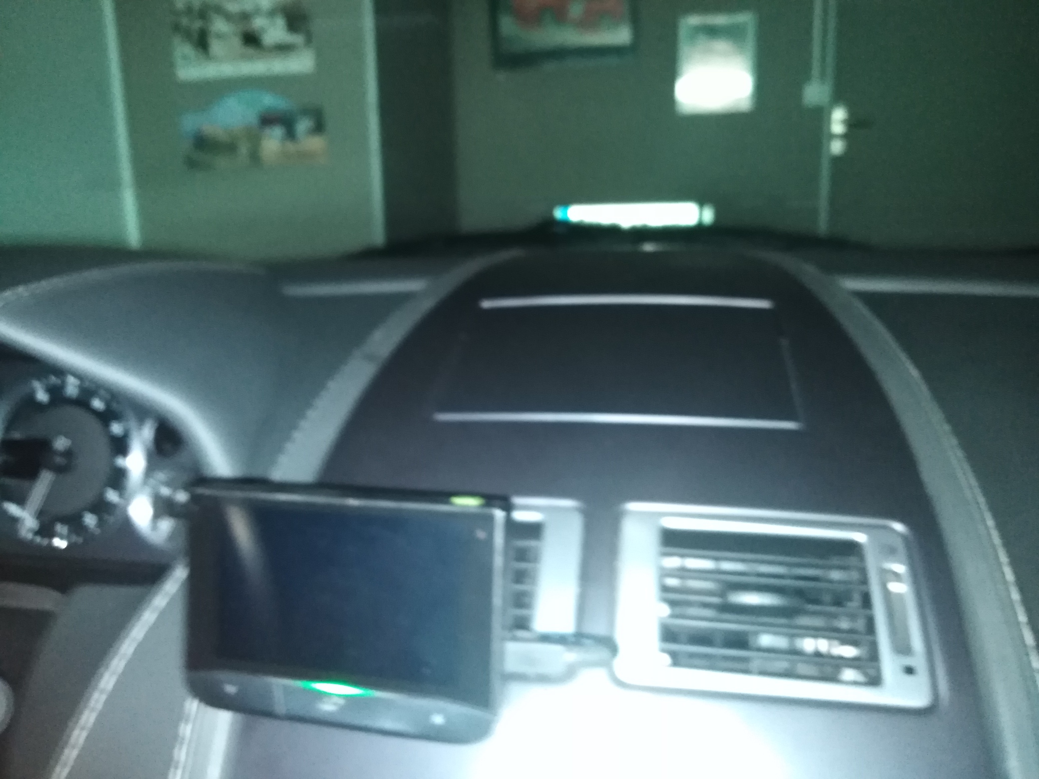

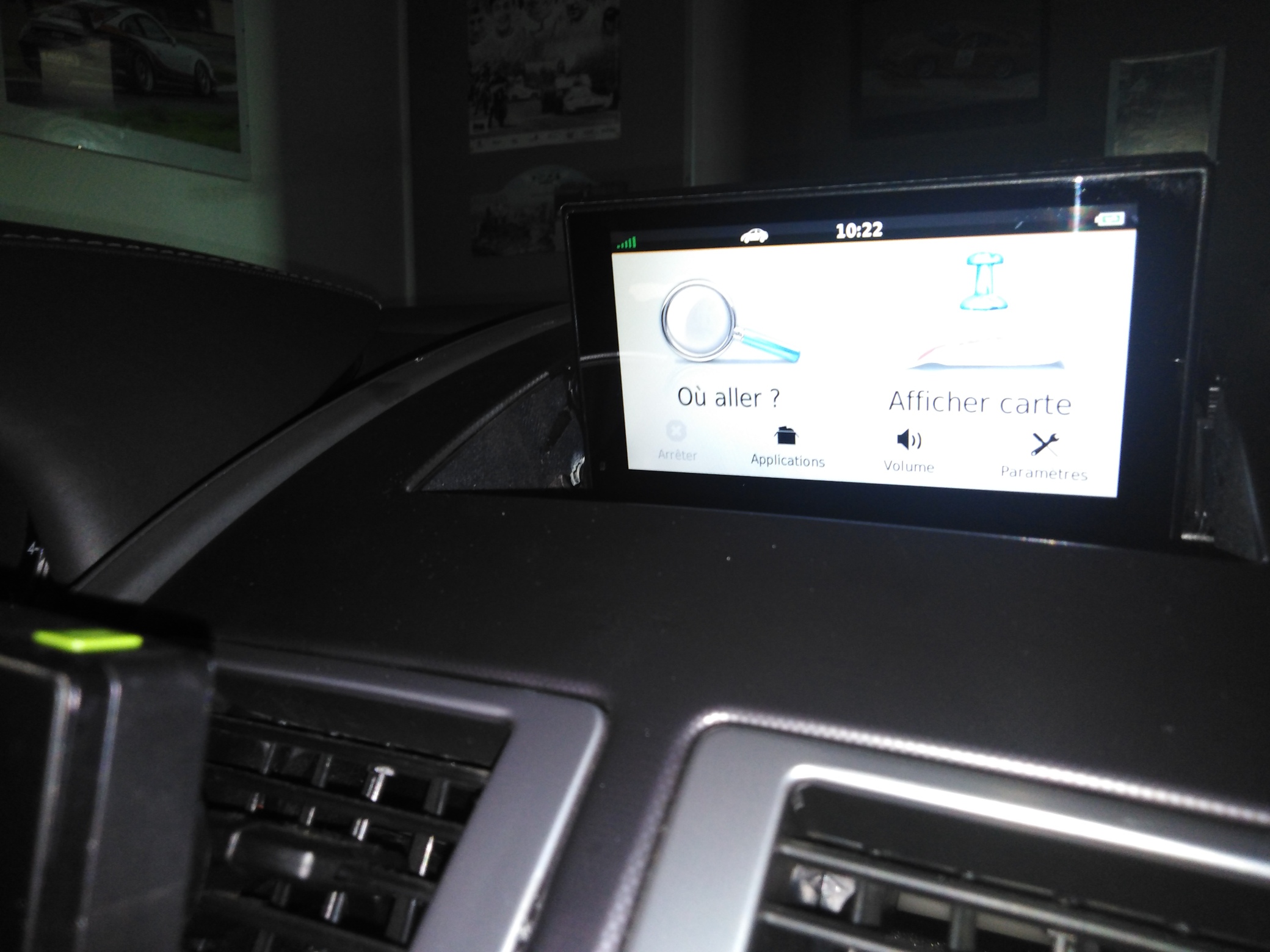

Messages : 11608
Re: GPS Vantage, DB9 ...
Comme il impossible de trouver des cartographie récente pour le GPS des Vantages 2006 (les CD les plus récents que j'ai trouvé sur le net sont des cartes de 2016 !), j'ai piqué l'idée de Robert.
Une journée de boulot et me voila avec un Garmin tactile.
Ça devrait être un peu mieux que le GPS préhistorique de l'Aston. Image
