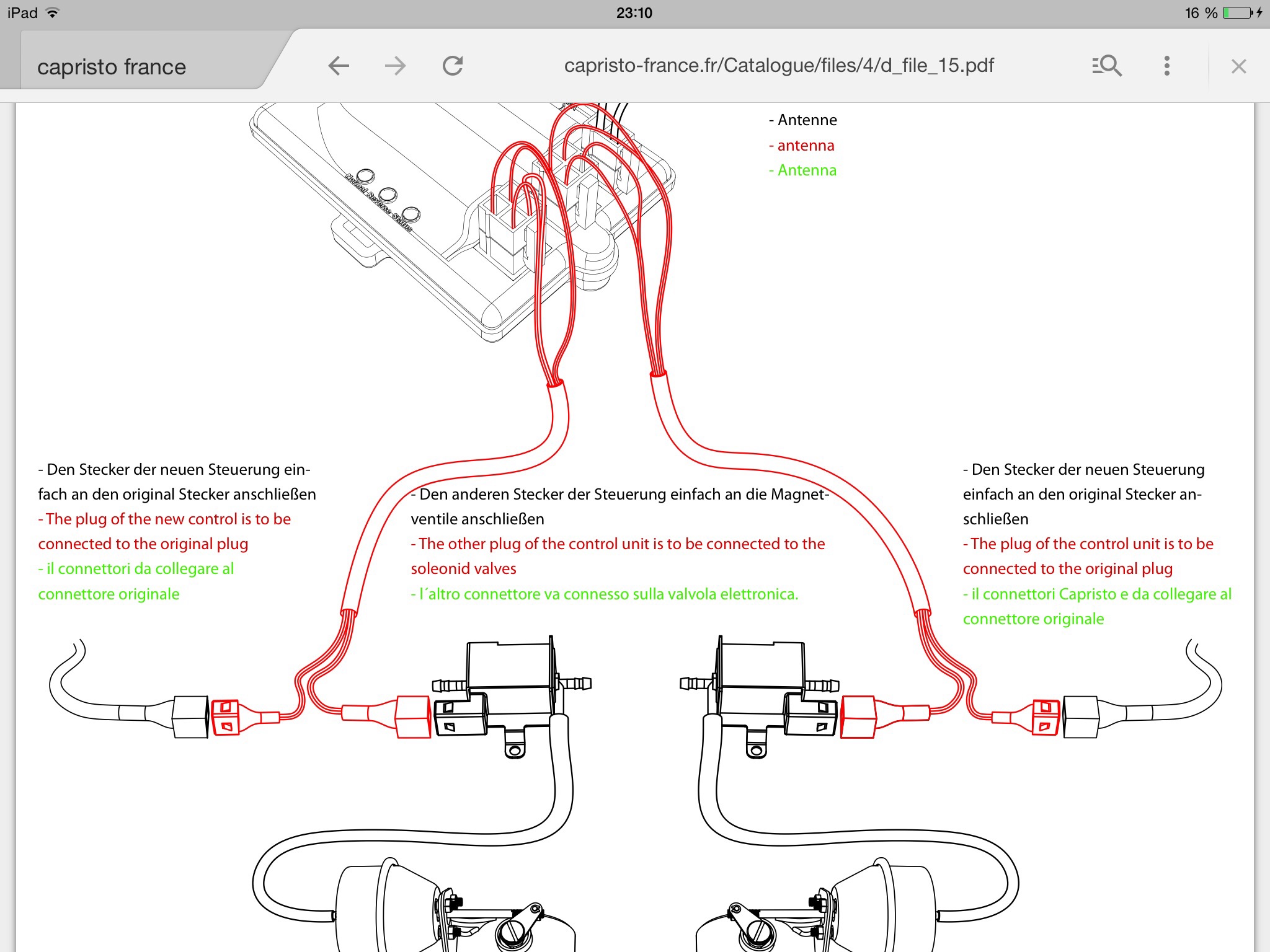

DBS / Commande d'ouverture des valves d'échappement

Re: DBS / Commande d'ouverture des valves d'échappement
Voilà ce que propose Redparts importateur des échappements Capristo.
Tu te compliques bien la vie, vois le tuto de Julien en page 10 https://astonpassion.com/viewtopic.php?t=1669 et tu auras le meme resultat pour bien plus simple et moins cher.
CARAIBAM a écrit : 04/09/2014 Tu te compliques bien la vie, vois le tuto de Julien en page 10 https://astonpassion.com/viewtopic.php?t=1669 et tu auras le meme resultat pour bien plus simple et moins cher.
J'ai relu le topic.
Pour le fonctionnement, il faut ensuite mettre un interrupteur qui logiquement se trouve à porter de mains du conducteur. Donc il faut câbler jusqu'à la console centrale ou au tableau de bord, faire un trou et ajouter cet interrupteur sans doute disgracieux parmi l'ensemble.
Le système que je présente et que je détiens, donc investissement = 0, est à télécommande. Pas de câblage, pas de trou, pas d'élément disgracieux.
Je continue mes recherches. Lol
Voici un lien sur un site français avec livraison rapide de l'adapteur à,insérer en lieu et place du fameux fusible 22; sur un site français avec livraison rapide et pour 7€ ! Reste plus qu'à commander le relais radio commandé sur eBay et le tour est joué très simplement
Casino a écrit : 04/09/2014
J'ai relu le topic.
Non pas du tout. Le relais qui remplace le fusible dans le coffre fonctionne par telecommande.
Surtout, attention à la puissance du relais télécommandé.
Il faut un 15A et beaucoup ne dépassent pas 5A
La télécommande a sa place dans le cendrier pour ma part.
Le montage prend au bas mot 10 minutes en prenant des photos !!
Paspoil a écrit : 04/09/2014Casino a écrit : 04/09/2014CARAIBAM a écrit : 04/09/2014
J'ai relu le topic.
Et bien voilà une excellente nouvelle.
Ce relais, je le trouve où ?
Julien a écrit : 04/09/2014 Surtout, attention à la puissance du relais télécommandé.
Super, j'avais pas tout compris.
Système à télécommande, c'est le top.
Bon, j'ai commandé chez CONRAD le porte fusible.
J'ai payé plus de port que de fusible.
J'espère que c'est le bon. Lol
