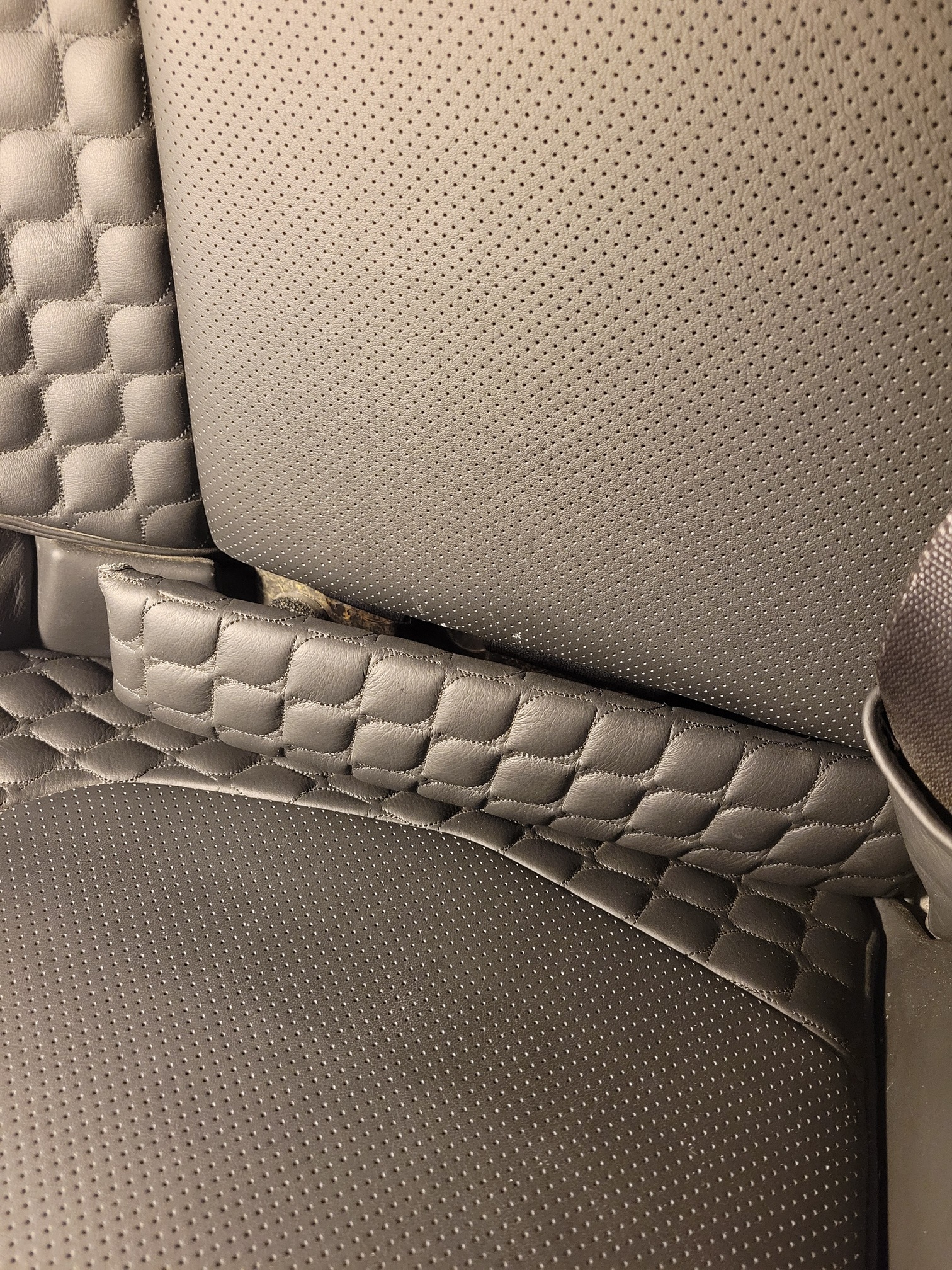

Enlever le petit morceau en bas du dossier

Enlever l'assise du siège

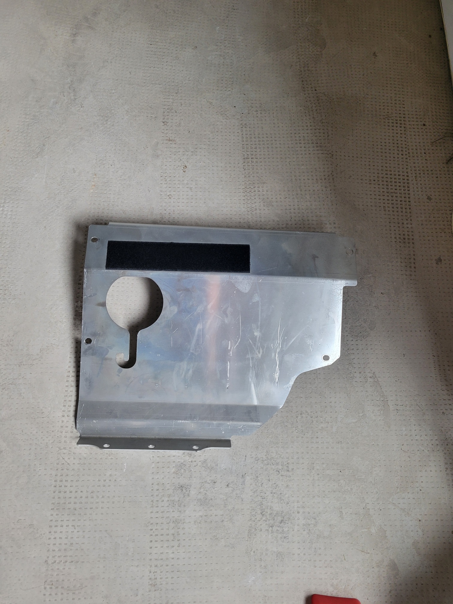

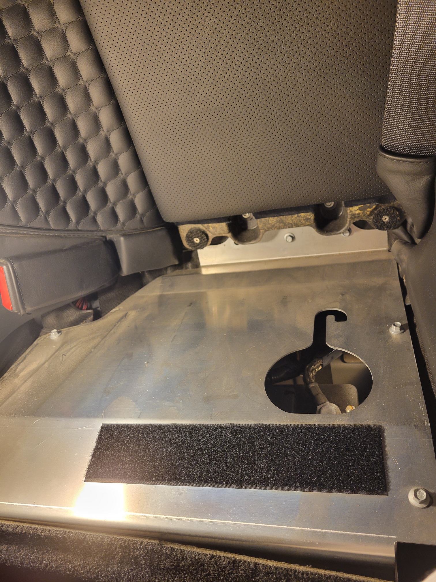

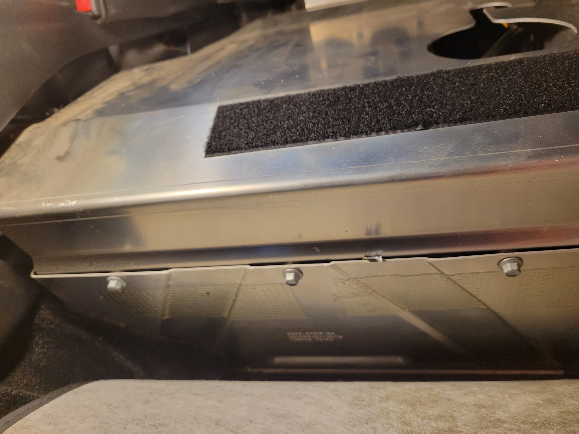

Enlever les 9 vis de la plaque
cricri13
Messages : 2085
Véhicule : Vanquish Volante
Re: Changement de la batterie sur Vanquish 576cv de 2015
Message par cricri13 »
Plaque enlevée

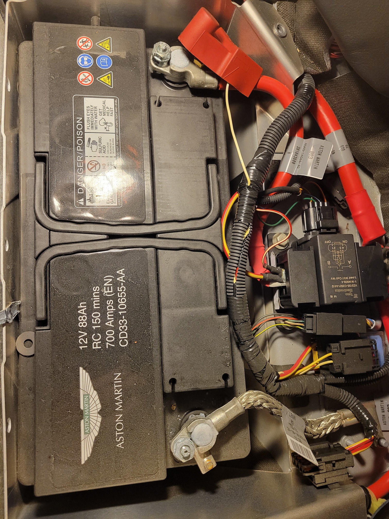

Vue de la batterie d'origine dans son emplacement

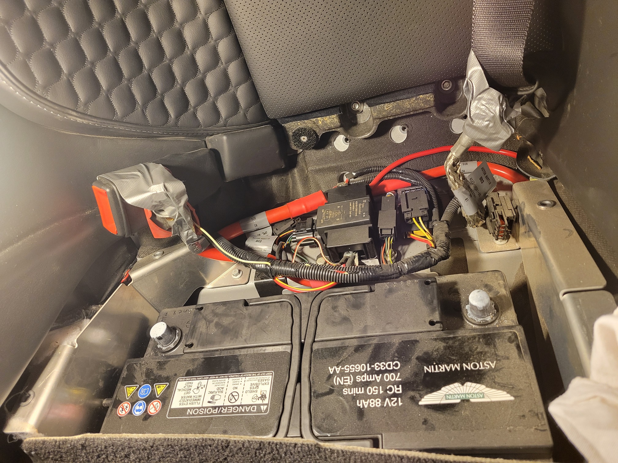

Installer une batterie tampon dans la partie moteur pour ne pas perdre les réglages

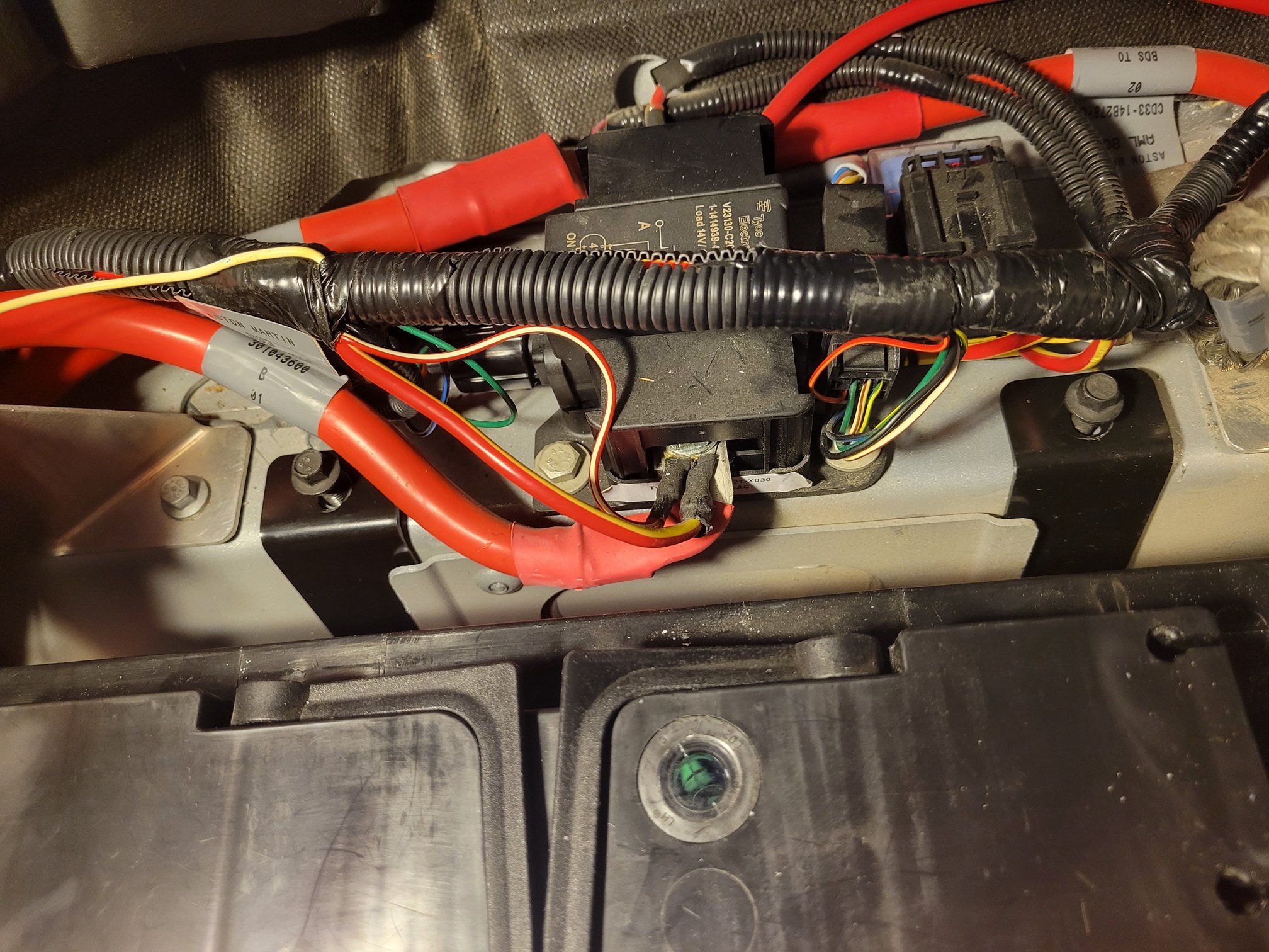

Scotcher les cables des bornes positive et négative pour ne pas être gêner pour dévisser les vis de la barre de maintien (noire) de la batterie et pour sortir la batterie de son emplacement

Dévisser les 2 vis de la barre de maintien (noire) et la soulever verticalement en s'aidant d'un long tournevis pour dégager la partie basse qui doit passer au dessus des rails verticaux (j'ai pas mal galéré pour y arriver mais avec de la patience....)
