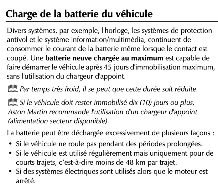

Page 199 du mode d'emploi de la Vantage SP10.
Donc 2 mois sans rouler avec une batterie neuve (chargée à 50% en général), et même si tu l'as chargée à fond avant de la monter, c'est assez normal qu'elle soit vide.
Si la voiture ne roule pas régulièrement, et sur un minimum de 48km pour compenser la décharge batterie due au démarrage: à brancher sur le CTEK en permanence. L'alarme bouffe un max avec la voiture verrouillée, chaque coup de démarreur aussi avec les gamelles qu'on a dans ces moulins.
