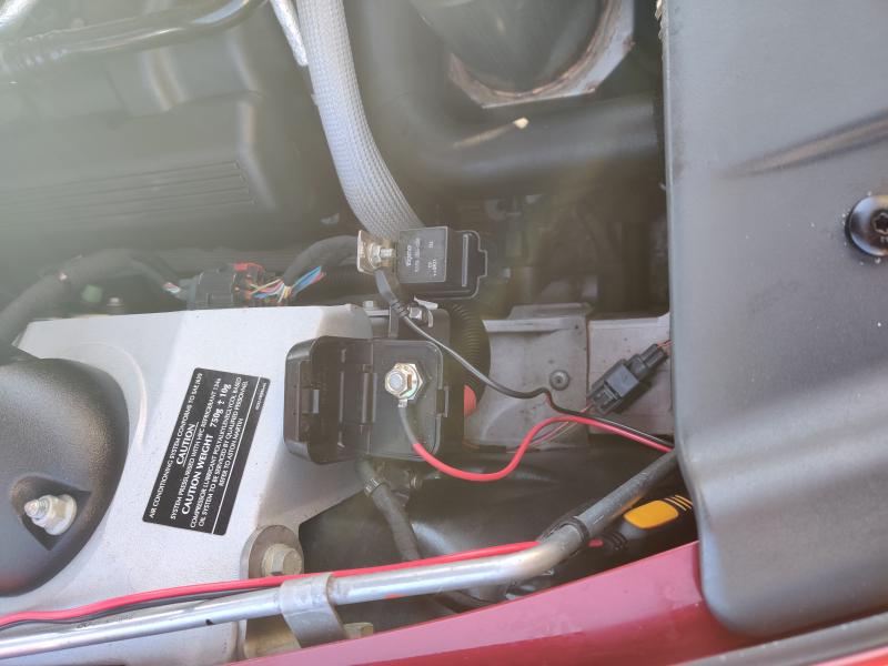

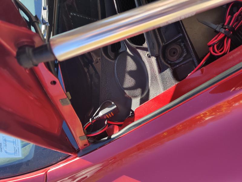

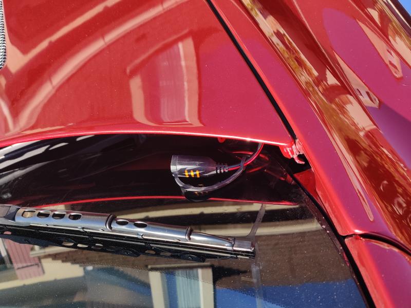

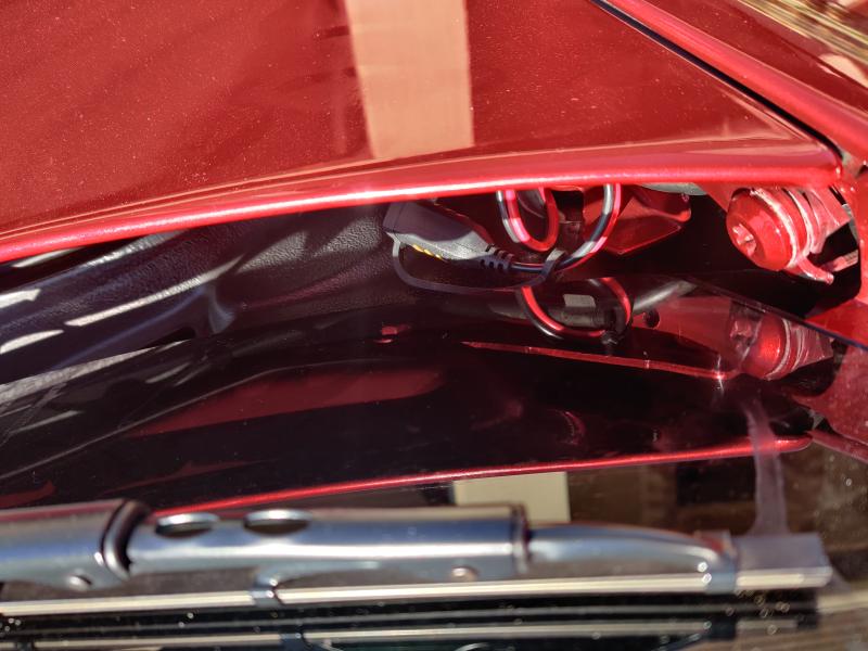

Si cela n'a pas déjà été fait sur un autre post, voila comment j'ai branché mon chargeur sur la Vantage.
Je voulais avoir un cable disponible dans tous les cas pour alimenter la voiture si celle-ci devait se retrouver la batterie vide et avec l'impossibilité de l'ouvrir car je n'ai pas la clef de secours
Avec le Cteck j'ai acheté la rallonge de 2m qui se trouve en option.
Je suis donc parti de la borne + qui se trouve dans le compartiment moteur (ainsi que la masse). Une petite modif de l’œillet + est nécessaire car c'est du M8.
Ensuite j'ai fait parcourir le câble le long de l'aile pour ressortir au niveau du capot.
Le connecteur est donc accessible même capot fermé . Il est protégé de la pluie par le capot et en plus il a sa protection d'étanchéité.
Place aux photos, cela sera plus explicite
