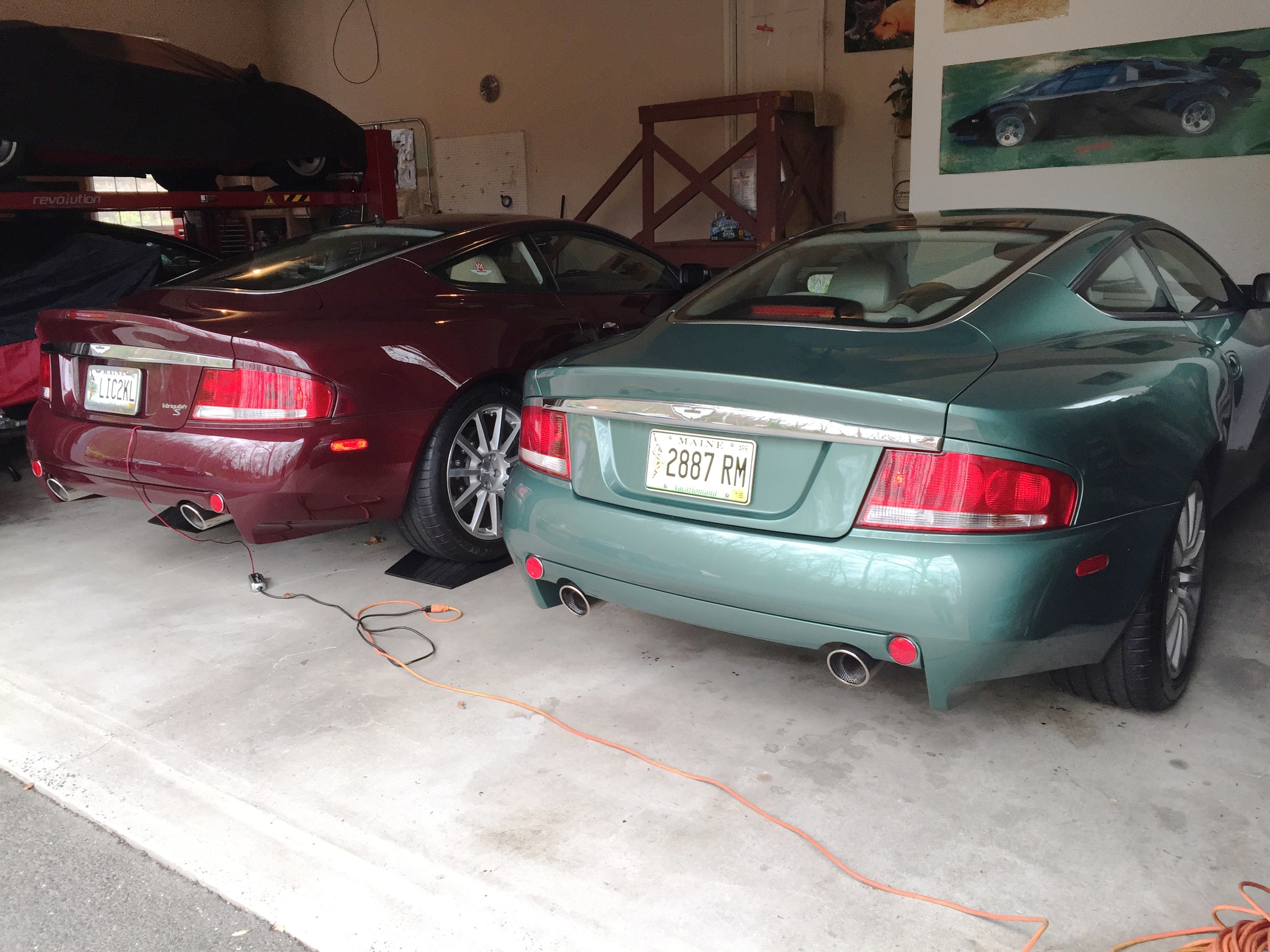

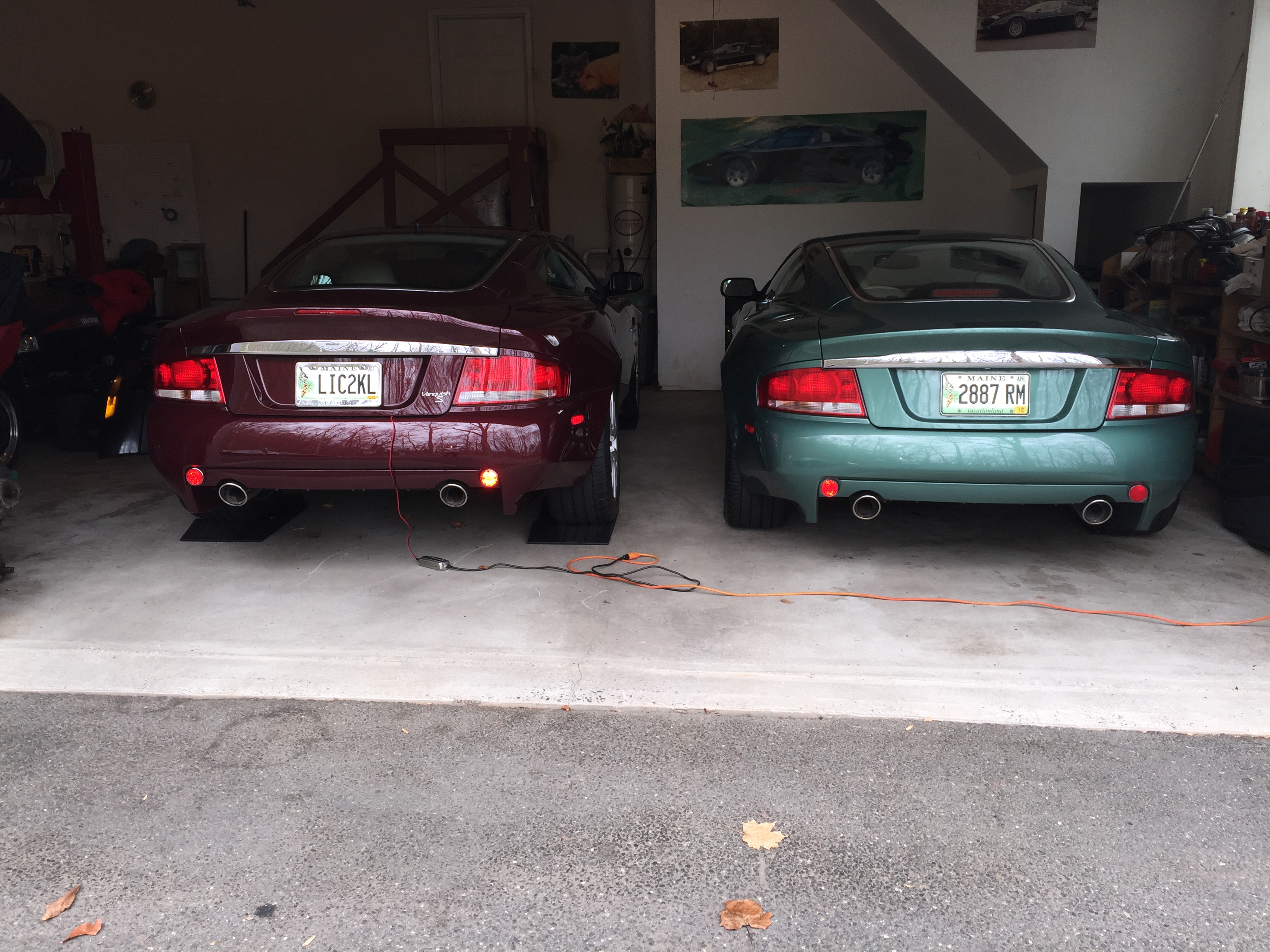

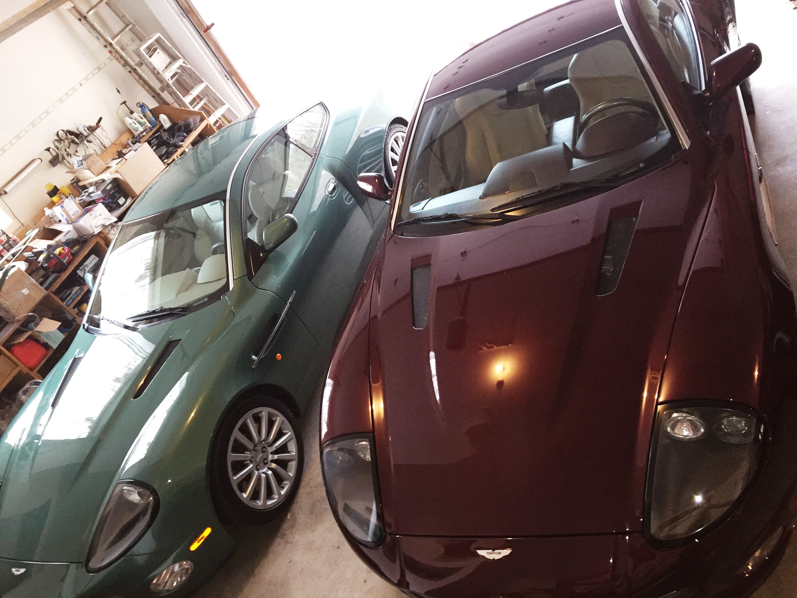

En attendant, de petites photos des guerrières au repos.
