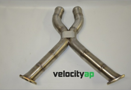

Petite question...
Sur ma V12, j ai enlevé les 2 catas arrière.
Est-ce que c est possible d ajouter un x pipe, ou est ce que c est soit decat ou soit x pipe?!?
Et si c est possible d ajouter un x pipe (ça ce met à la place de quelle partie de l échappement?), cela apporte quoi?
Plus de bruit j imagine... mais est ce que c est pas trop bruyant à la longue ?
catas arrieres? ou ca?
pour moi il me semble que ce st comme la V8S, catas secondaire dessous au niveau des places avants.
non tu peux trés bien profiter d enlever les catas et d e mettre les tubes seuls ou les tubes en x pipe
le x pipe n amenera pas plus de bruit que les decats seul . c est le flux d air mélangé qui fait du bien au moteur et augmente son écoulement
Oui cata secondaire...
Donc soit c est deux tubes vide pour les remplacer, soit c est un xpipe.
Mais impossible de monter les deux.

ben si
soit tu choisis les tubes vide (decats) seul , soit en x pipe.
c est toujours des tubes vides , mais le x pipe mélange les gaz en plus

Eric a écrit : 04/07/2017 ben si
Donc, c est soit l un ou soit l autre système...

bino a écrit : 05/07/2017
ben si
c est le meme systeme de tubes vides, soit tu prends que les tubes vides direct:
soit les tubes vides, avec x pipe en plus, qui melange les gaz

merci, mais ne relance pas.
on a fait affaire avec appleby (merci Vincent), decats seul , sans X pipe. à première vu le x pipe n'amène rien de plus, hormis un surcoût de la pièce.
je devrais recevoir ca courant semaine prochaine, je les monte dans la foulée lors d'une révision.

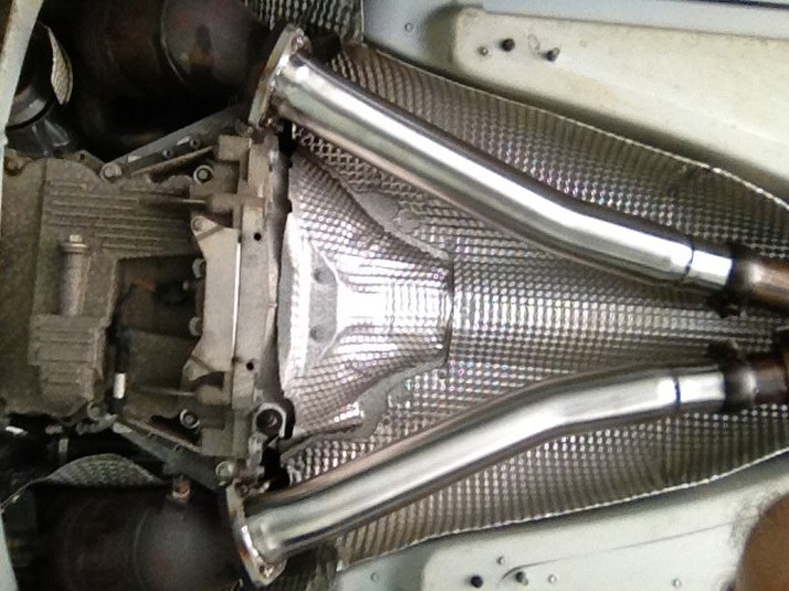

Alors comme promis premièr retour d impression suite au montage des decats sur ma V8S.
bien que je m'attendais à mieux coté agréments, on sent quand même la différence coté couple. A voir sur la voiture de bacchus83 (V8 non S je crois) si l’agrément présente un plus grand Gap.
je constate surtout une consommation légèrement en baisse, le moteur forçant peut être moins, consomme moins...je ne m y attendais pas.
par contre coté bruit, c est fabuleux. tout dans le grave, du "coffre", qui donne un coté racing sympa, sans etre trop envahissant à l intérieur (je roule valves ouvertes en permanence).
je monte une petite vidéo pour vous faire entendre, mais il me semble que patrick moi en a une :serviet
