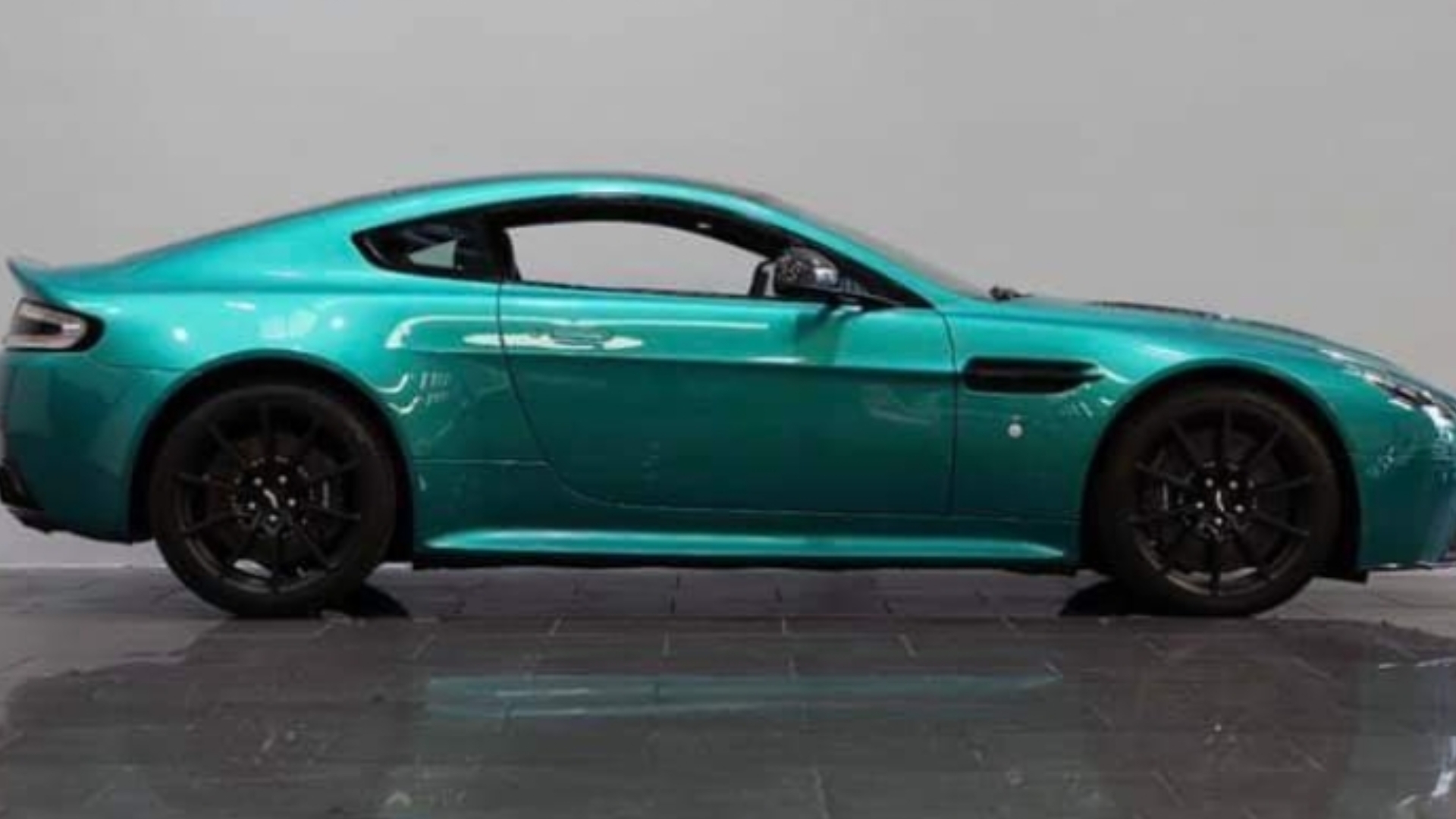

Oui, bien sur, je comprends les Puristes; mais je pense qu'il faut se faire plaisir, et lorsqu'il s'agit de qqc qui n'est pas forcément sexy et ne met pas en valeur notre vehicule, l'idée de le garder d'origine pour pour le garder d'origine ne tient pas....surtout pour des vehicules comme dit plus haut qui ne prendront jamais de valeur; moi, dès que je trouve mon 4.7 Meca (2008-2010 max) il passe DIRECT en peinture Podium Green !!!! Ohhhhh j'en voit qui font les GROS YEUX là !!!!!!!!!
suivez mon regard.......

L'essentiel est que le véhicule plaise à son propriétaire ! Tu as bien raison de lui mettre la couleur qui te plaît ! Peinture ou wrapping ?Patatomax a écrit : 28/08/2025 Oui, bien sur, je comprends les Puristes; mais je pense qu'il faut se faire plaisir, et lorsqu'il s'agit de qqc qui n'est pas forcément sexy et ne met pas en valeur notre vehicule, l'idée de le garder d'origine pour pour le garder d'origine ne tient pas....surtout pour des vehicules comme dit plus haut qui ne prendront jamais de valeur; moi, dès que je trouve mon 4.7 Meca (2008-2010 max) il passe DIRECT en peinture Podium Green !!!! Ohhhhh j'en voit qui font les GROS YEUX là !!!!!!!!!suivez mon regard.......

Je fais un peu de provoc pour succiter les réactions
Le plus important est effectivement que tu sois satisfait du résultat

Ben effectivement le facteur "chaleur" je ne l'ai pas pris en compte......mais je doute que ce soit un problème car cette zone est peut-être chaude, mais rien de chaud n'est en contact des strakes à ce niveau. Et ce plastique est très costaud, et je pense doit fondre à une temperature ambiante assez élevée. Donc, à suivre....
Pour la question peinture ou wrap pour ma future, ce sera peinture, j'ai vu des vidéos où les gars qui enlèvent un wrap après plusieurs années, deviennent FOUS et face au massacre sur la peinture, et la colle restante, sont de toute façon obligés de repeindre la voiture....

Pas d'accord avec toi, désoléPatatomax a écrit : 28/08/2025 l'idée de le garder d'origine pour pour le garder d'origine ne tient pas....surtout pour des vehicules comme dit plus haut qui ne prendront jamais de valeur; moi, dès que je trouve mon 4.7 Meca (2008-2010 max) il passe DIRECT en peinture
Même si la voiture ne prend pas de valeur, il faut toujours avoir en mémoire la revente de la voiture. Et là sauf exeception tout le monde veut la voiture dans sa couleur d'origine. Déjà certains rechignent si les essuis glace n'ont pas été changé chez Aston alors un changement de peinture .... perso voiture repeinte je passe mon chemin, trop de risque d'un maquillage quelconque.
Et puis les peinture d'origine sont tellement profonde et de qualité que cela serait dommage

- christofaston
- Messages : 6572
- Inscription : 09/05/2013
- Localisation : Blois
Re: Vantage Side Strakes cligno Mod.
J'adore cette couleur !
