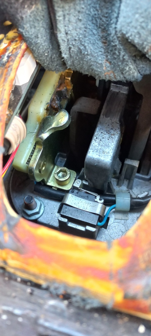

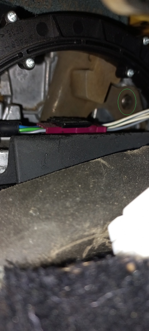

vue de dessus, "vue d'ensemble"

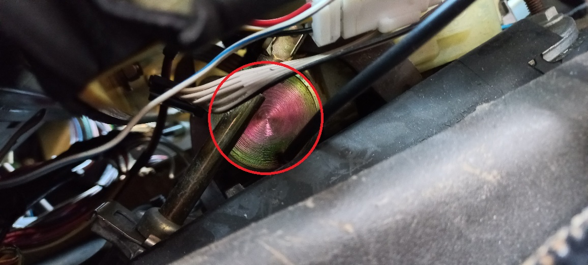

vue de gauche, dans le cercle rouge le corps du solénoïde
vue de droite, dans le cercle vert le téton coulissant du solénoïde
Messages : 10122
Re: voiture bloquée depuis plus d'un an...
En effet c'est différent, tu pourrais le câbler sur un plus après contact, contact mis le soleneoîde et libre et tu es tranquille.
