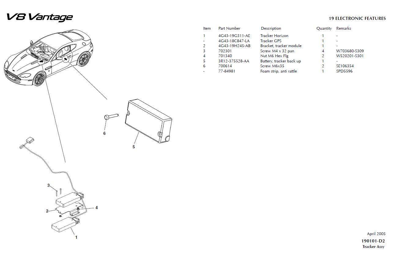

un tracker?? qui vide la batterie
ou tout simplement une batterie défectueuse, elle doit être testé et elle est encore sous garantie?
Je ne sais pas si j'ai un tracker, je ne pense pas.
J'ai effectivement fait testé la batterie pour avoir la garantie de 3 ans sauf que le papier est dans la boite à gants qui s'ouvre... électriquement :-/ :-/

Comment puis-je savoir si j'ai un tracker?

je ne peux y répondre, peut être que 007Q peut en dire plus, je crois que son auto en était équipé.
Eric

Re: Alternateur?
jetpilot67 a écrit : 26/01/2021
Si tracker d'origine :
Si tracker non d'origine, il peut être n'importe ou :vince3

Et un tracker détruit une batterie en 2 mois?! Ou c'est un problème connu sur les tracker d'origine?
Un tracker (d'origine ou adaptatif) consomme du courant en permanence. (comme l'alarme si véhicule verrouillè)
La consommation ne doit pas être énorme mais à la longue.........
