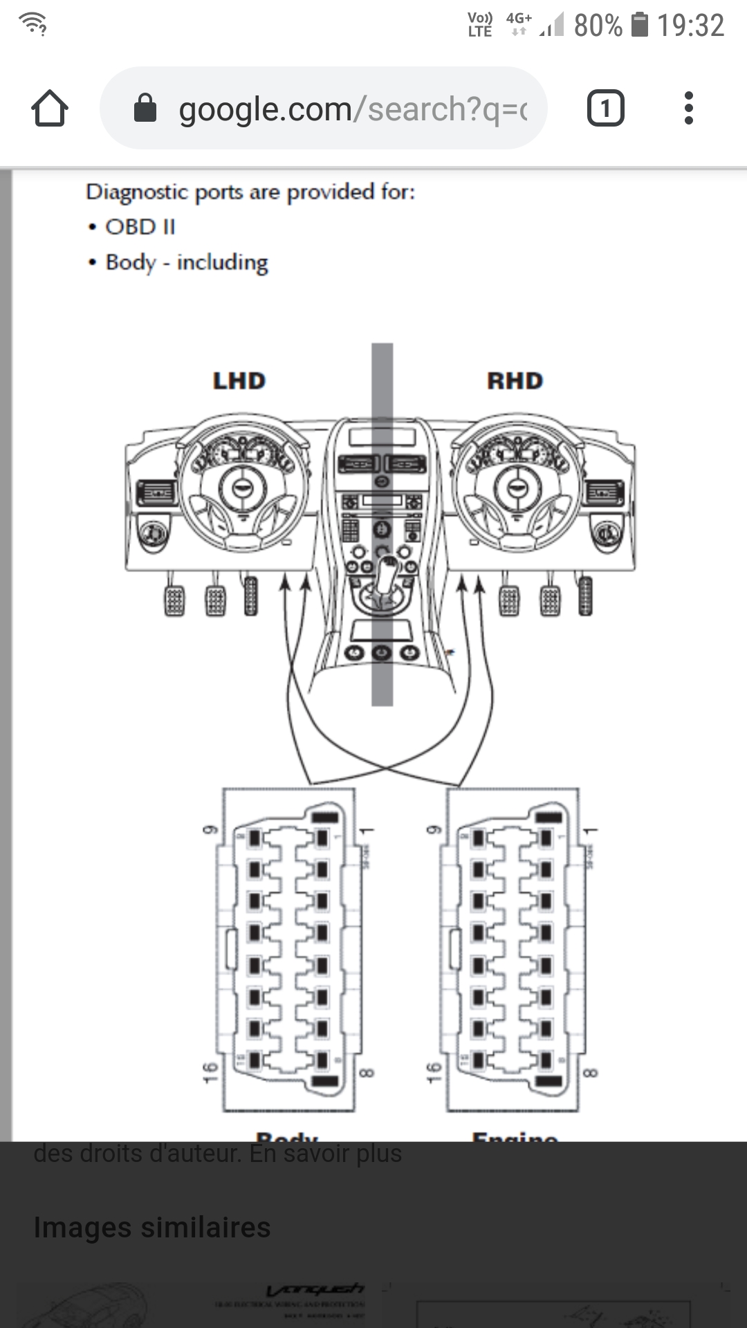

Elle se trouve ou la prise diag dans les Vantage ?
Re: Indicateur température d’huile V8 Vantage
Les 2 prises obd se trouvent sous le tableau de bord

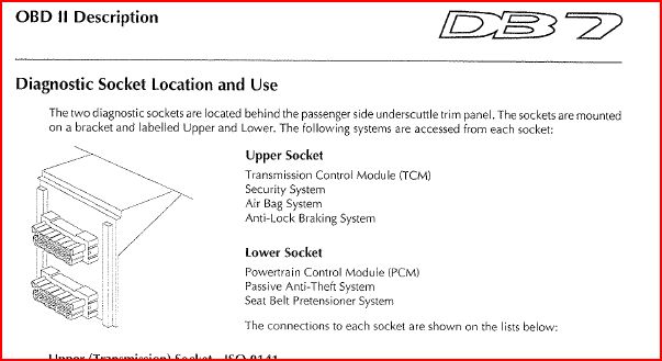

Bonsoir.
pourquoi y a-t-il deux prises OBD? Je suppose que les deux prises transmettent des infos différentes?
merci.
Messages : 5333
260apc94 a écrit : 02/06/2020
Bonsoir.
merci.
Sur la DB7 également 2 prises OBD
Une pour l'ECU qui gère principalement l'équipement de l'auto
et une pour l'ECU qui gère le moteur
(Pour mémoire ECU = Electronic Control Unit)

fabrice748 a écrit : 02/06/2020
Sur la vantage LHD
2 prises : 1 sous le tdb, coté volant (engine); 1 sous la boite à gant ( body).
Recommandation de autoperf Bx lors du contrôle technique : brancher uniquement la prise obd sur la prise sous le volant.Image
C est bien évidemment l inverse pour une Vantage Rhd
