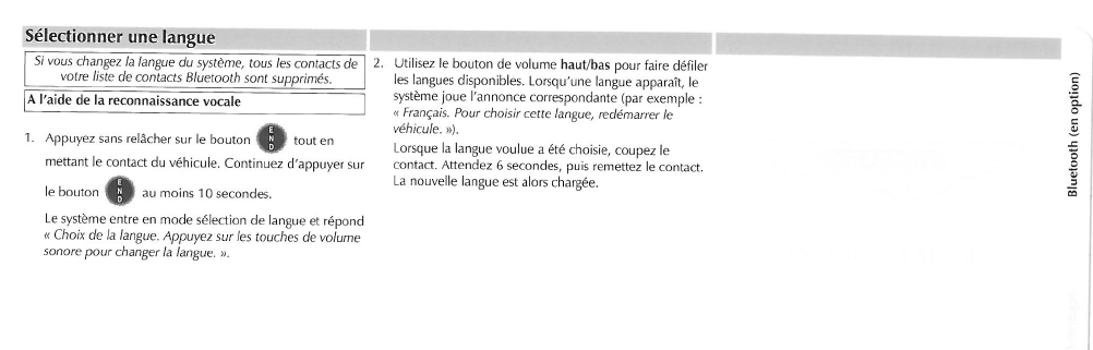

Bon personne pour me renseigner ?

La page de presentation ne s affiche toujours pas ! pour l adhesion c est fait ,mais par courrier .Impossible de faire en ligne .

On doit pas être bien nombreux à parler allemand et à avoir tes menus allemands sous les yeux pour te guider cher Francis.
La meilleure solution reste tout de même d'aller en concession... J'ai acheté la mienne en Allemagne et Aston Stuttgart avait fait le nécessaire.

En meme temps le bluethoot , il est le meme sur chaque voiture ,idem le gps . Bon je vais tenter de drecypter le teuton .
