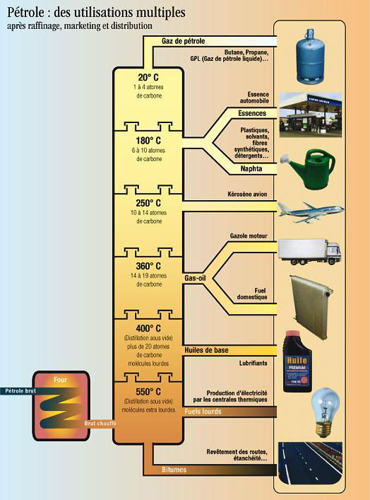

Je pensais que les carburants étaient différents car obtenus a différents étages de la tour lors du raffinage du pétrole. Il me semblait alors que le kero c'est entre l'essence (plus volatile donc au dessus) et le diesel (moins volatile donc en dessous), mais sans doute quelqu'un pourra nous éclairer à ce sujet ?
Re: quelle essence
C'est ça que tu cherches ?
Effectivement le kérosène est obtenu entre l'essence et le gasoil

(y)
