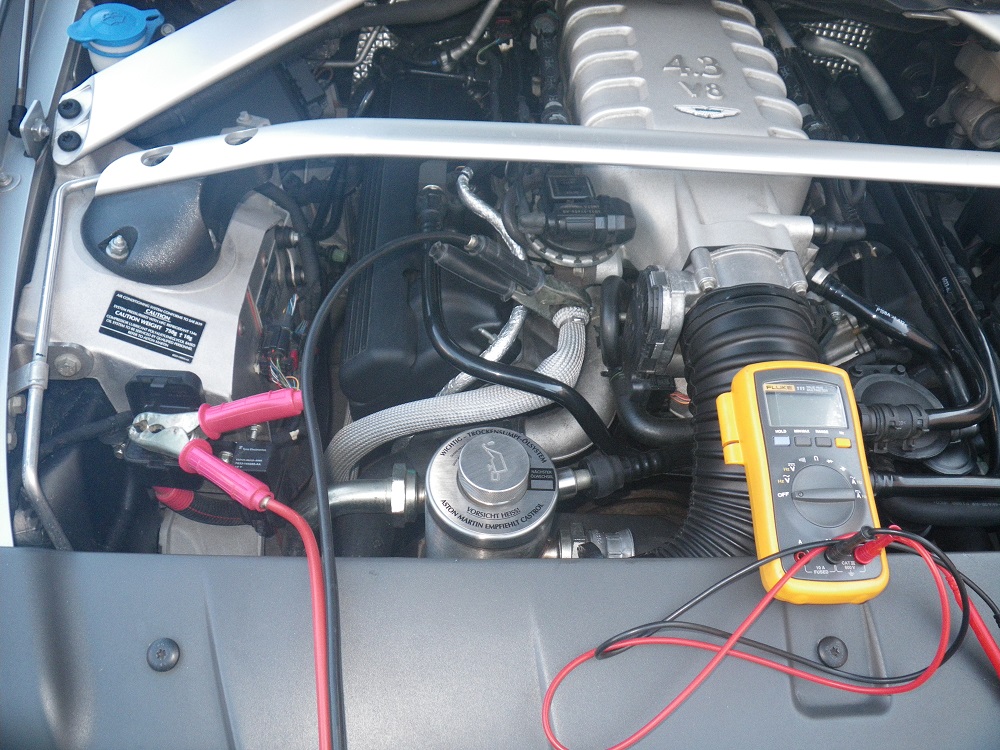

Solution simple pour éviter tout désagrément ou reprogrammations : brancher en parallèle une deuxième batterie (ancienne batterie récupérée faisant encore 12v).....Meffi !le fil rouge sur le fil rouge !
(photo extraite du tuto 'Remplacement batterie V8V')
et attention en débranchant la batterie à changer : penser à isoler (chiffon) la cosse du fil rouge qui est toujours sous 12v pour ne pas qu'elle touche une masse.

AST a écrit : 13/01/2019
De cette façon?

Re: Batterie
A condition que la batterie à changer ai encore du jus, ce qui n était pas mon cas, de plus, mon point sous le capot ne fonctionne pas, en branchant de exactement comme toi, je n ai aucun jus (même pas possible d incliner le siège)AST a écrit : 13/01/2019 Solution simple pour éviter tout désagrément ou reprogrammations : brancher en parallèle une deuxième batterie (ancienne batterie récupérée faisant encore 12v).....Meffi !le fil rouge sur le fil rouge !
et attention en débranchant la batterie à changer : penser à isoler (chiffon) la cosse du fil rouge qui est toujours sous 12v pour ne pas qu'elle touche une masse.![]()

On avait dit le fil rouge sur le fil rouge ...
