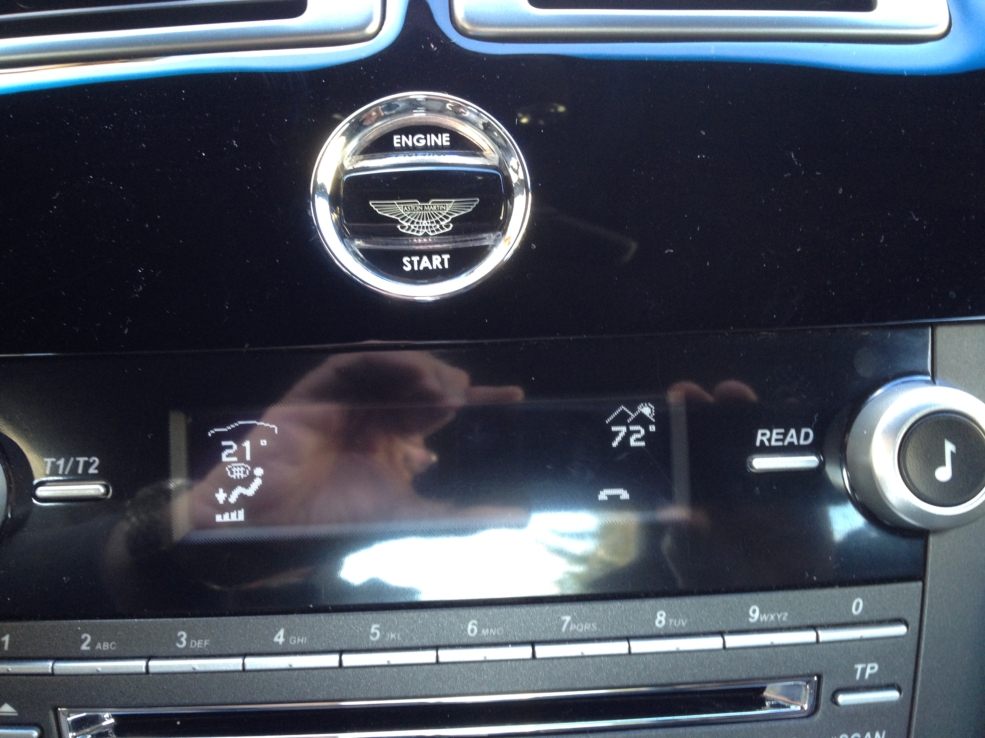

Bon ben ma sonde est HS.
En partant en balade, elle indiquait 41°C alors qu'il faisait tout au plus 20°C.
Je vais devoir aller chez AP...
Messages : 33167
Re: Sonde température extérieure
41°c ... t'es un petit joueur Steph regardes à combien grimpait la mienne avant le changement:
les 41°c tu les as eu quand tu es monté dans la voiture ou alors une fois le moteur chaud ?
Là ou est placée la sonde, suivant le sens du courant d'air elle mesure la chaleur qui vient du moteur.
Aujourd'hui encore avec une sonde neuve, quand je m'arrête elle me fait des poussées de fièvre et j'ai déjà atteint plus de 40°c..

@Franck, je te confirme que c'est bien 40°C à froid avant démarrage.
Après avoir roulé, elle doit bien atteindre 50-60°C...
Messages : 33167
StephVan a écrit : 29/05/2014
Donc sonde hs ..
