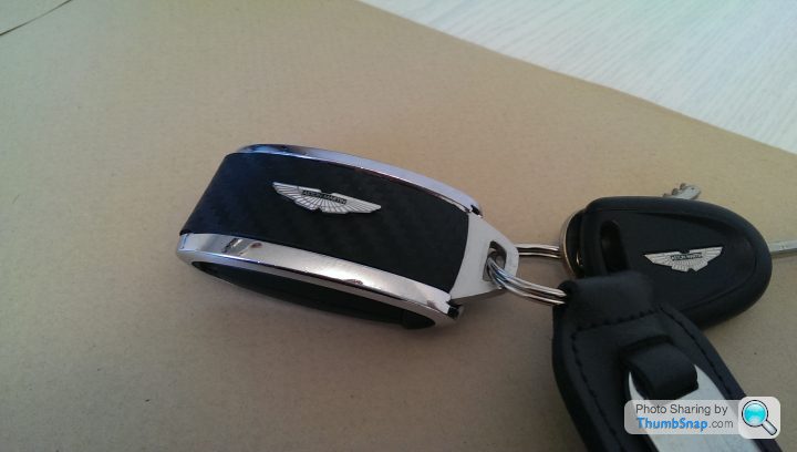

voila ma solution pour la télécommande:
origine Jag et film carbone pour cacher le logo Jag puis collage d'un logo ailé de pin's AM.Le circuit imprimé est le permutable sans difficultés

Très bonne solution !
Re: changement de clef ?
Mais c'est génial cette idée Seb.

verifier que la partie metalique ou est l'anneau qui est la clef de secour Jag est bien présent.C'est pour du Jag XF, par ex:

Question bête. Ton film carbone permet-il toujours de pliper?
