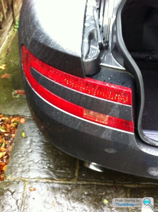

Re: Changement des feux arrières pour des modèles cristal
Pas plus d'une heure trente pour les deux feux arrières.
Prévoir :
  • 1 une clef plate ou à tube de 10 ou 13
    2 un petit tournevis plat
    3 un cutter pour récupérer la mousse sur les anciens feux
    4 du double face type 3M pour recoller les lames sur les feux
    5 un sèche cheveux et du fil nylon ou autre outil pour décoller les lames sur les feux
A l'attaque ...
[center]Image[/center]
Retirer le joint de bord de coffre, il se retire facilement.
Décoller la moquette qui est fixée par un peu d'adhésif sur les bords,vous apercevez alors les trois vis qui fixent le feu puis les dévisser.
Débranchez le connecteur en faisant glisser la lamelle rouge à l'aide du tournevis plat et déposer le feu.
On dirait qu'il manque quelque chose! :$
Si vos feux sont livrés sans la mousse qui équipe les anciens, la couper à ras avec le cutter et la recoller au double face.
Après avoir ramolli au sèche cheveux le double face, retirer avec précaution les lames, bien les nettoyer et les recoller sur les nouveaux feux, qui s'ils sont neufs, sont pré-équipés d'un double face en attente.
Repérer la position des vis de réglage sur les anciens feux et repliquer les réglages sur les nouveaux et faire un montage à blanc. Pour un montage parfait, plusieurs essais peuvent être nécessaires.
et voila! :app
Certain modèles peuvent nécessiter un flashage pour ne pas avoir de messages d'erreur de type "ampoule àremplacer" au tableau de bord.
Bon montage à vous tous.
