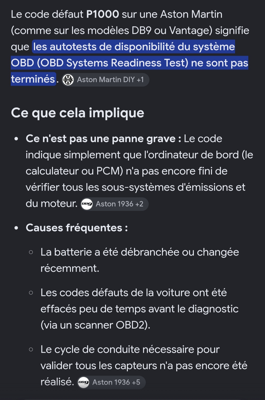

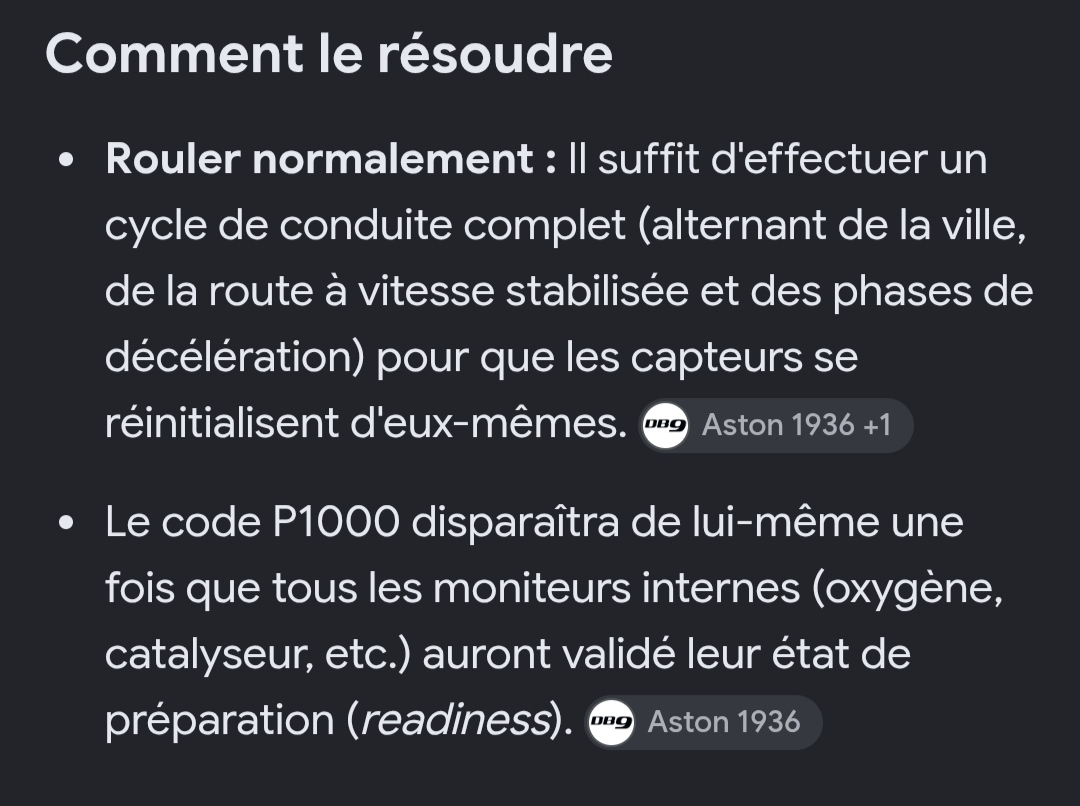

Code P1000 = cycle d'apprentissage n'a pas été réalisé....
