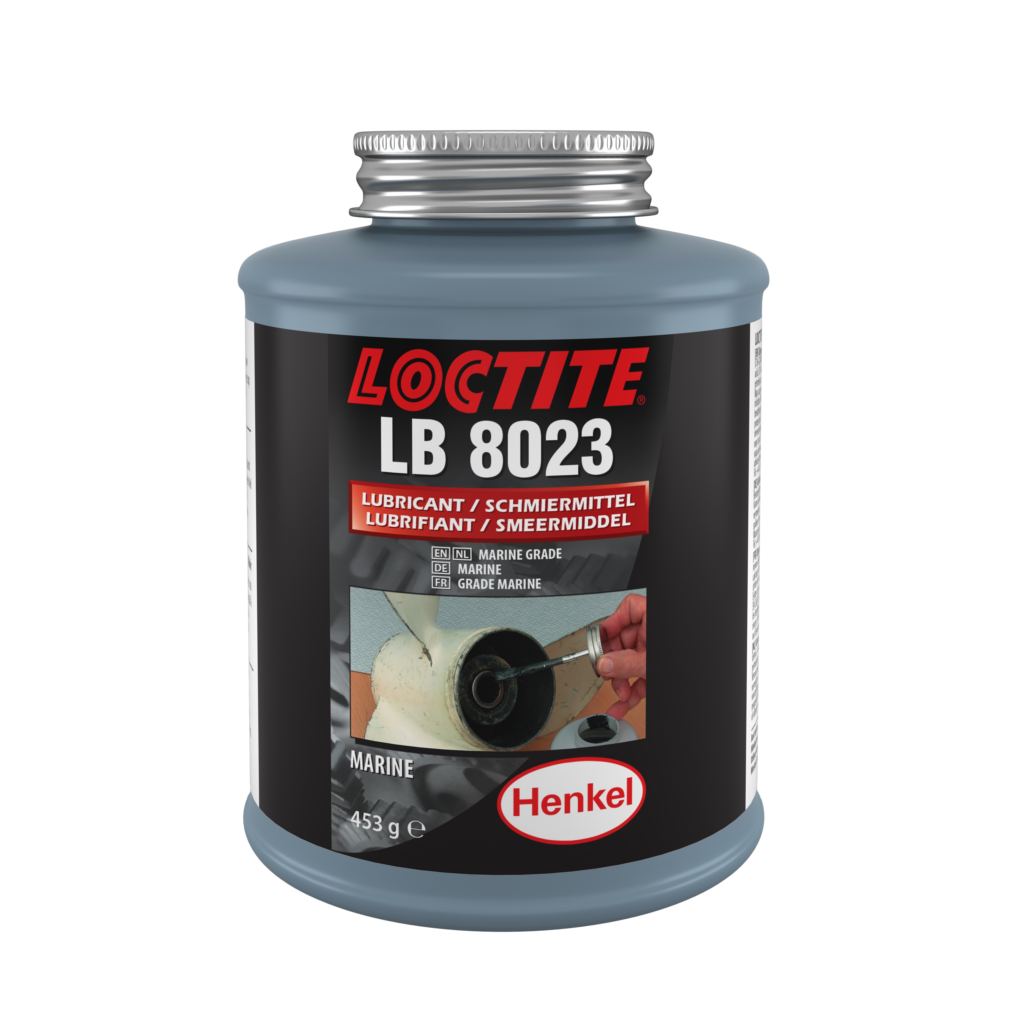

Pour éviter ce genre de corrosion tu peux utiliser Loctite LB 8023Francki a écrit : 26/04/2026
A mon grand étonnement j'avais aussi deux vis de fixation du collecteur d'amission gauche corrodées
Caractéristique Détail
Formulation Graphite, calcium, nitrure de bore (boron nitride) et inhibiteurs de corrosion. Aucun métal n’est présent.
Couleur Noir, avec embout applicateur brosse.
Température de service Jusqu’à 1 315 °C (2 399 °F).
Résistance à l’eau Protection contre l’eau douce, l’eau de mer et l’humidité élevée ; excellente résistance aux projections d’eau (« water wash‑out spray »).
Approvals / certifications ABS (American Bureau of Shipping) – adapté aux environnements marins.
Utilisations typiques - Assemblages exposés à l’eau (marine, offshore, installations côtières).
• Fixations sujettes à la corrosion galvanique.
• Applications nécessitant une lubrification à haute température (soudure, assemblage de pièces en acier inoxydable, aluminium, titane, etc.).
Avantages clés - Empêche le grippage et le blocage des filetages.
• Inhibe la corrosion galvanique.
• Ne laisse aucun résidu métallique qui pourrait conduire l’électricité.
• Facile à appliquer grâce à l’embout brosse.
Conditionnement Disponible en pots de 453 g (ou 0,5 L) avec applicateur brosse.
Sécurité / manipulation Produit non toxique, mais il faut éviter le contact prolongé avec la peau et les yeux ; porter des gants et des lunettes de protection si nécessaire.
Points forts à retenir
Metal‑free : idéal pour les assemblages où la présence de particules métalliques provoquerait des courts‑circuits ou de la corrosion galvanique.
Très haute résistance thermique : reste efficace jusqu’à plus de 1 300 °C, ce qui le rend adapté aux opérations de soudage ou de traitement thermique.
Protection contre l’eau : conçu spécifiquement pour les environnements marins, il résiste aux projections d’eau et à l’immersion prolongée.
Facilité d’application : l’embout brosse permet une distribution uniforme même dans les zones difficiles d’accès.
Source : fiche produit Loctite LB 8023 (Henkel) – description du produit, composition, performances et certifications
henkel-adhesives.com
