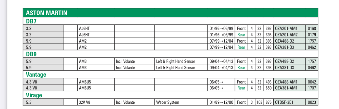

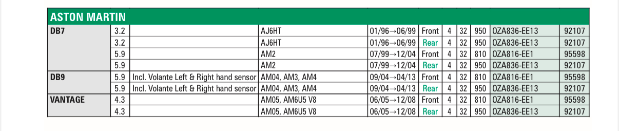

Voici les références des sondes NTK (NGK) communes à toutes les versions et cylindrées de V8.
Nouvelles références Anciennes références
