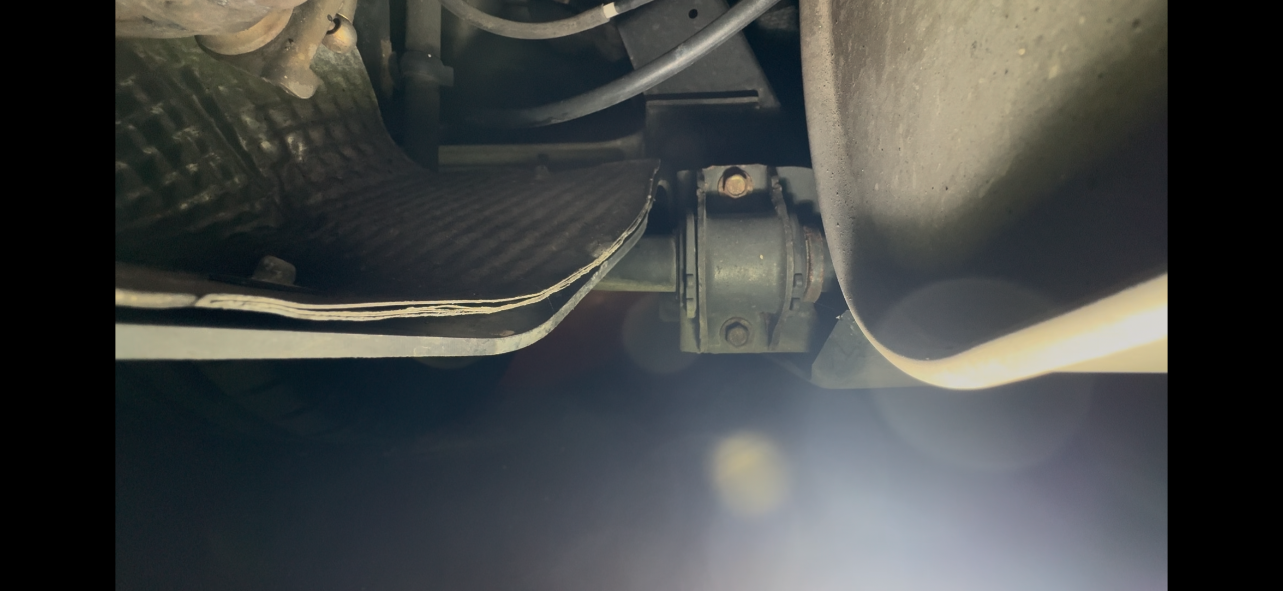

Donc première étape. Moteur coupé depuis 1 semaine. J'ai remis en place le fusible puis j'ai mis le contact. J'ai bien entendu la pompe se mettre en route.
Et côté conducteur j'ai pu observer ceci (en haut à gauche des photos).
Situation avant que la pompe ne se mette en marche : Situation quelques secondes après que la pompe se soit arrêtée :
J'en conclus (à raison) que au moins côté conducteur, la valve n'est pas bloquée. Et ai je bon en pensant que après action de la pompe la valve doit être ouverte (fonctionnement d'origine, si j'ai bien compris la valve est ouverte au démarrage, même si je n'ai pas démarré le moteur mais juste mis le contact).
Je regarderai demain si la position a bougé.
