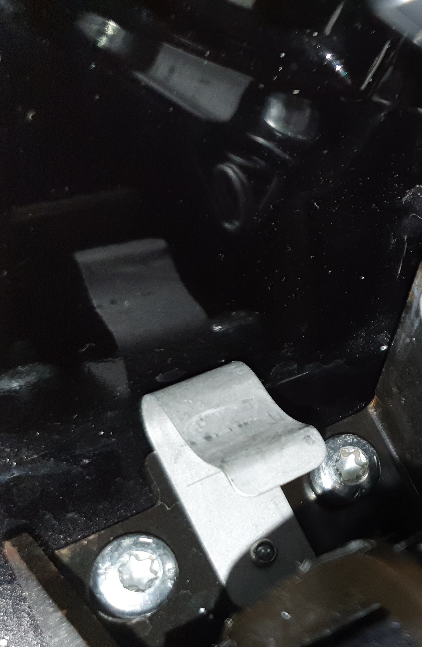

JM25 a écrit : 23/10/2022
Sur le coupé, le souci vient du fait que le "ressort" se detend à force de rester fermé.
Qu’appelles-tu le “ressort” ?
Le petit vérin qui est caché dans la carrosserie sur le schéma de la Rapide page précédente ?
Ce n’est pas la partie en forme de col de cygne, n’est-ce pas ?

Pas de vérin sur la Vantage, juste un bout de ferraille qui fait office de ressort.

Message par JM25 »
Voilà la photo:
Voilà la photo:
Ah oui, en effet, très clair merci (je n'ai pas la voiture sous la main donc je ne pouvais pas aller voir directement).
