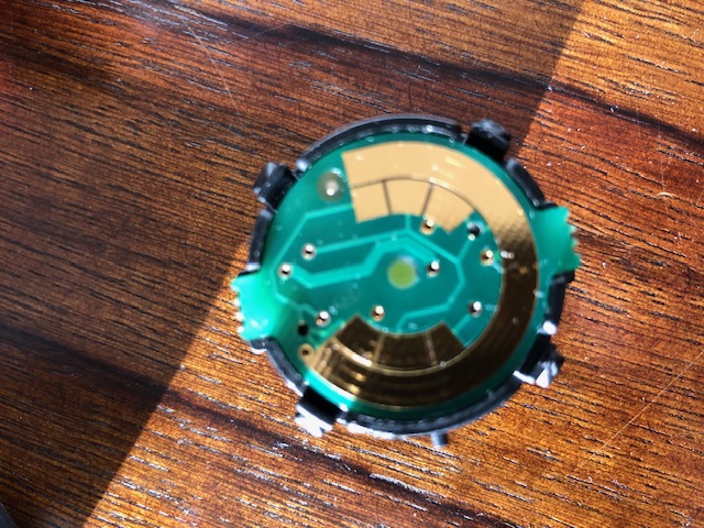

Avant de tout démonter, as tu vérifié que la commande d'allumage des feux de croisement n'était tout simplement la cause du problème.
Pour information, cette commande à l'arrêt shunte la masse avec le contact arrêt, puis en position veilleuses, elle shunte la masse avec le contact veilleuses, puis même chose entre la masse avec les veilleuses et la commande des codes.
Ce sont des pustes cuivre sur un circuit imprimé, il est possible que la piste soit détériorée au niveau codes.

Bonjour ,
merci pour l’éclairage , je vais le démonter dès que possible .

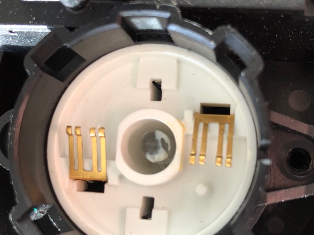

Je viens de le démonter , petit nettoyage, mais cela ne fonctionne toujours pas ….
