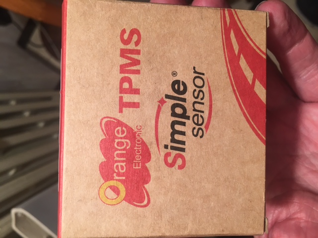

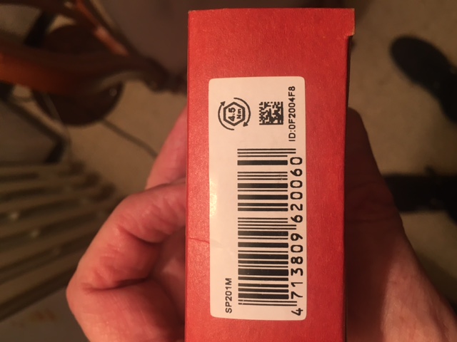

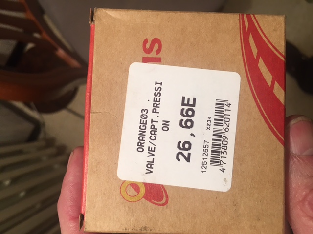

je confirme également que les capteurs programmable de Norauto fonctionnent aussi pour moins de 100€ les 4 (fait sur mon ancienne V8S)
- cricri13
- Messages : 2067
- Inscription : 21/03/2013
- Véhicule : Vanquish Volante
Re: Transmetteur pression pneu V8 Vantage
Je confirme également la réponse d'Eric G sur les capteurs vendus par Norauto
