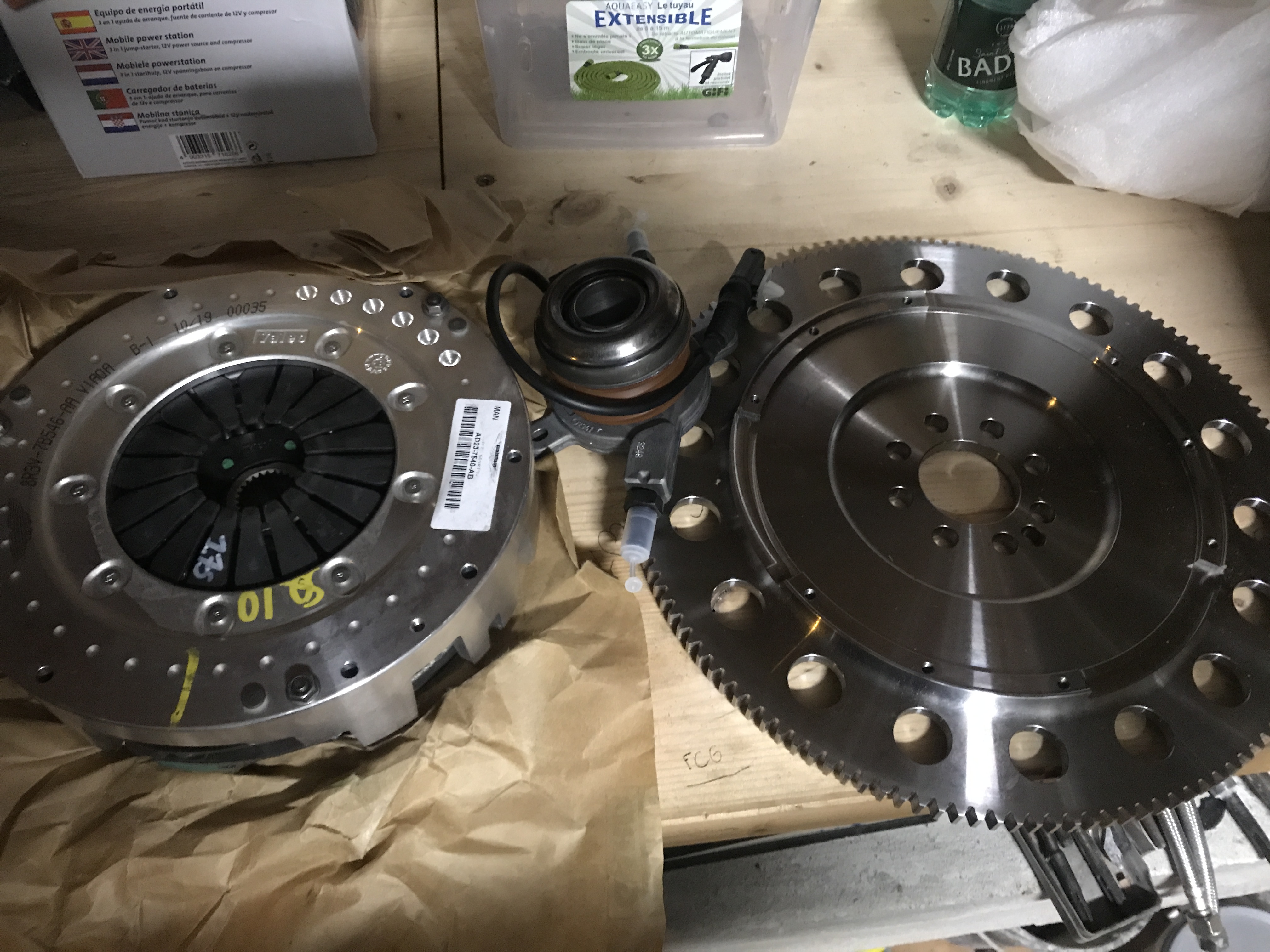

si ca peut aider mon kit monté sur mon ancienne V8S:
on voit la ref de l embrayage valeo sur la photo
je ne sais pas si la version allégée est la même pour la 4,3l et la 4,7.
la référence sur le papier est la référence Aston et la référence écrite (commence par 8R…) est la référence valeo, on est d’accord?
impossible de la trouver pour l’instant chez Valeo, il faut investiguer….
merci!

pour moi c'est le même kit d embrayage, d ailleurs chez Appleby on ne distingue pas 4.3 ou 4.7 mais juste BVM ou Sportshift. mon kit venait de chez appleby.260apc94 a écrit : 30/09/2021
Merci pour cette photo !Eric a écrit : 30/09/2021
BrunoB a écrit : 30/09/2021
L'embrayage n'est pas le même que celui de la V12 Vantage S et je ne connais pas les différences...
Celui de la DBS est un VALEO 832900 (acier je pense) celui de la V12 Vantage S est un VALEO 730133 (en aluminium).
merci!
la ref en entier inscrite en noir sur le métal est :
8R3V-7B546-AA VIR0A B-1 10/19 00035
Sur l etiquette blanche est marqué:
AD23-7640-AB

D'après Google, cette référence, 8R3V-7B546-AA, correspondrait à l'embrayage double disques de la Mustang Shelby entre 2007 et 2009.
A confirmer car il est fort probable que Google ait élargi la recherche en ne prenant pas en compte la référence exacte vu que je ne retrouve pas ce kit sur les pièces de Ford Mustang.
La réf la plus proche est CR3Z-7B546-A
https://www.fordpartsgiant.com/parts/ford-clutch-asy_cr3z-7b546-a.html
